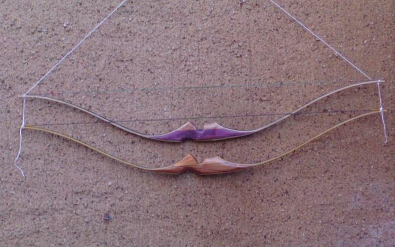

Re: D/R Hybrid 45#@28"
Verfasst: 12.09.2013, 17:58
von Idariod
Ist das der in lilalett? Find ich schon ziemlich...geil? :-D

Verfasst: 12.09.2013, 19:31
von Taran
Schöner Bogen, Mike! Obwohl ich mir sagen würde, wenn schon so einen massigen Griff, dann auch gleich einen Recurve...
Aber trotzdem, die Form gefällt.
Das mit dem Powerlam merk ich mir. Sonst würde der Bogen ohne Taper wohl nicht ohne Set funktionieren, ist ja von Anfang an sehr schmal.
Die im spitzen Winkel aufeinander zu laufenden Schwarzglasstreifen sind ein sehr, sehr schöner Akzent!

von Mike W.
@Idariod
Ja, Amarant sieht sehr speziell aus! ( Wenn mans mag....)
Je nach Licht sieht das sehr unterschiedlich aus.
@Taran
Danke fürs Lob.
Du wärst überrascht wie leicht der Bogen ist!
Die Sehne liegt auf 7" Standhöhe nicht an. Bei 6" ist es ein Recurve. ;D
Das eingeklebte Glas soll die Biegung am Fadeout entschärfen und etwas zur WA- Mitte verschieben. Ich denke das klappt recht zuverlässig.
Durch die schmalen WAe ist er nicht der Langsamste.( der Nachfolger ist aber einen Tacken schneller)
Die Glasstreifen im Griff haben noch zusätzlich den Vorteil, das die Maserung schräg nach beiden Seiten läuft und so sauber bis zum Fadeout durchgeht.

von Taran
Das mit der Maserung ist eine tolle Idee und bringt bestimmt noch ein bisschen mehr Performance und Sicherheit. Ich muss mir das mal ganz genau anschauen!
