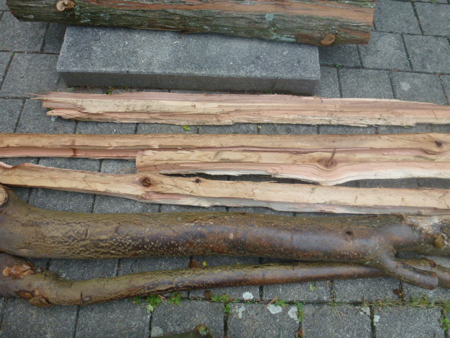

Nur aus Neugierde. Dabei war neben dem Goldregen noch ei stück Holz. Ich habe gedacht, es könnte Kirschlorbeer sein, aber sicher bin ich nicht. Weiss jemand Bescheid?

Mein erster Eindruck von diesem Holz:
- Extrem leicht und zwar selbst im nassem Zustand. Etwa wie Kork. Trocken wahrscheinlich noch viel leichter.
- Sehr weich, d.h. sehr leicht zu bearbeiten.
- Delaminiert schnell und leicht. Einige Stücke wurden vom Unwetter gebrochen. Sehr lange longitudinale Bruchlinien, oft mehrere, die verlaufen parallel, entlang der Jahrringen.
Wegen allem dem dachte ich zuerst, das Holz sei schon faul. Riecht aber nicht faul sondern eben nach Thuja und hat noch Harz. Im Internet habe ich gelesen, spezifisches Gewicht von Thuja sei sehr niedrig. Daher scheint es mir, doch nicht faul zu sein. Ich lasse es mal trocknen und dann sehe ich weiter.

Silberwolke hat geschrieben: - Extrem leicht und zwar selbst im nassem Zustand. Etwa wie Kork. Trocken wahrscheinlich noch viel leichter.
Also da hatte ich einen anderen Eindruck, bei den Teil was da bei mir im garten umgefallen ist hab ich so 2m lange Stücke geschnitten. max Durchmesser vielleicht 18-20 cm. Die hab ich mit Mühe und Not vom Boden hoch bekommen.

Silberwolke hat geschrieben:Nur aus Neugierde. Dabei war neben dem Goldregen noch ei stück Holz. Ich habe gedacht, es könnte Kirschlorbeer sein, aber sicher bin ich nicht. Weiss jemand Bescheid?
Das sieht für mich aus wie "Öxn" bzw. Gemeine Traubenkirsche.
"Öxn" habe ich zwei zum Trocknen liegen, weil ich mal testen wollte, ob es zum Bogenbau taugt. Es war auf jeden Fall sehr zäh beim Spalten.
