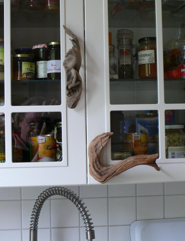

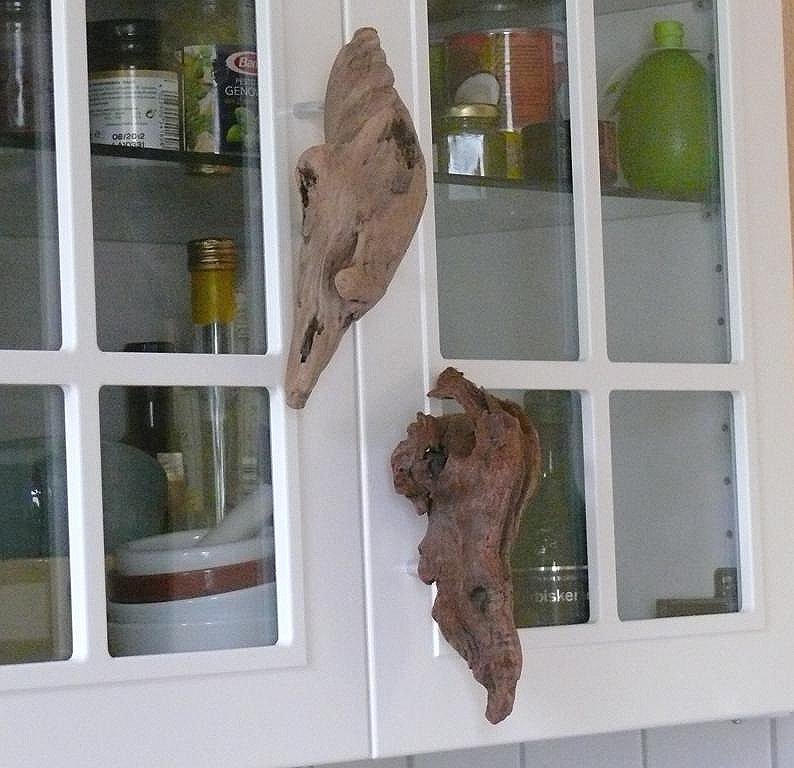

@york - die Idee mit dem vorzeitigen Zerteilen ist in der Tat naheliegend, aber meine Erfahrung mit so unregelmäßig geformten Naturstücken (bzw.meine Erfahrung mit meinem Umgang mit ihnen) ist so, daß sich da nichts ausmessen und hinterher passgenau einfügen läßt. Ich will ja das ganze Stück im Ergebnis wie noch integer wirken lassen so wie hier.
Aber diese Kügelchen-Kieselsäure-sache finde ich interessant. Das findet aber auch nur in Kombination mit einem Harz Verwendung, gelle?

Da hast aber was feines gemacht, Respekt!
Re: dünnflüssiges Füllmittel gesucht
Huch. Danke.
Eine unmittelbar notwendig gewordene Küchenrenovierung wurde zu meiner Spielwiese.
Wenn das so gut ankommt, mache ich morgen Fotos von den anderen Türen.

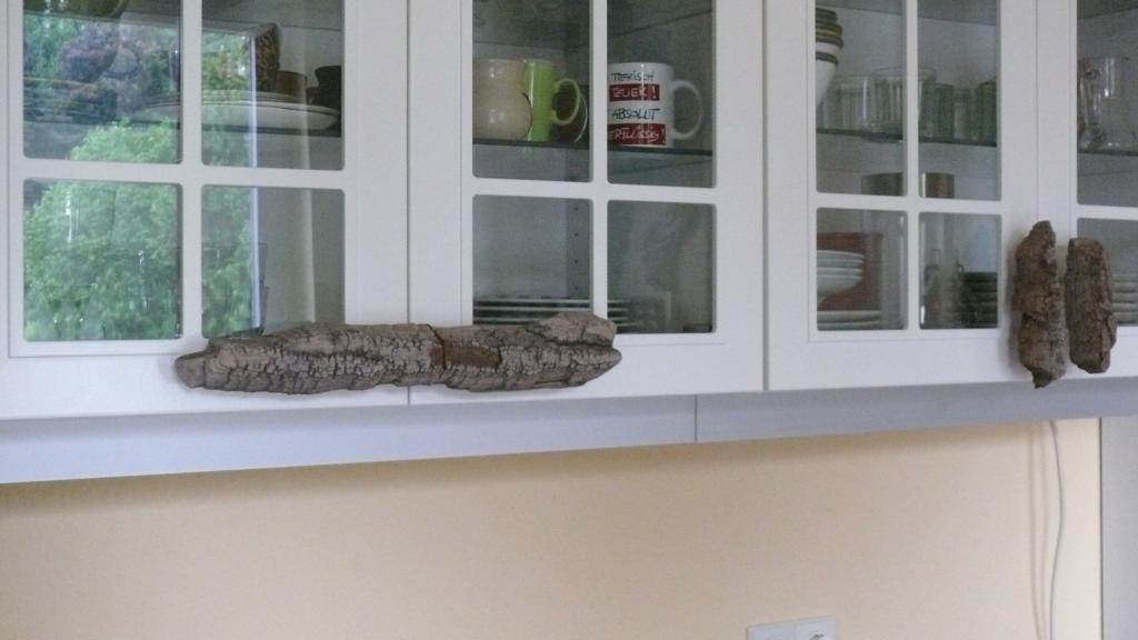

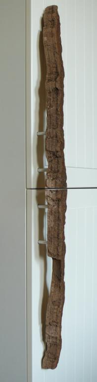

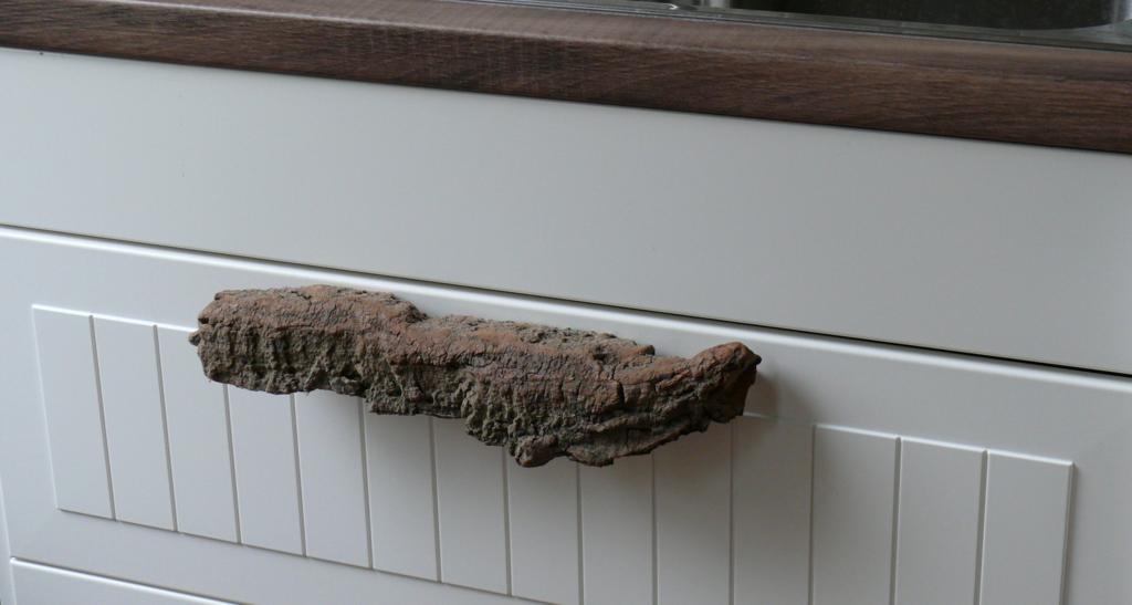

Ach ja, und der Vollständigkeit halber hier, was draus wurde.Ich danke allen, die mich mit Rat schlugen.

Hey, schick geworden!!
Die Idee ist genial
Die Idee ist genial

Oh, ja! sehr Klasse! Das passt irgendwie total gut zu den weißen schlichten Schubladen. Mir gefällts serh!

Gute Idee und sieht sehr schön aus.Das ist das Zeug,welches hier überall am Wasser wächst.

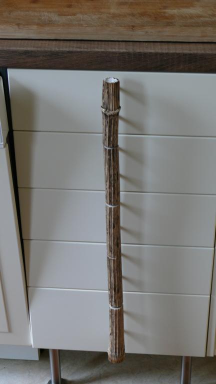

Danke für die Blumen.
Es wurde dann eine langsame Epoxi-Sägemehl-Melange (das Sägemehl per Ikea-Nudelsieb meiner Spänekiste entnommen, Superfeinheitsgrad), die ich durch einen Trichter einfüllte, nachdem ich die untere Öffnung mit Silikon verschlossen hatte.
Mit immer wieder dranhalten und abmessen das Alurohr abgelängt und von innen die Holzschrauben durchgesemmelt.
Das ging bei geöffneten Schubladen - die Blenden mußten ja alle genau eine ebene Front bilden - von der Seite, weil die Ladenwände nur halb so hoch sind wie die Blenden.
Dann per Augenmaß, sehr feiner Japansäge und der Zungenspitze zwischen den Zähnen an den entsprechenden Stellen die horizontalen Schnitte gesetzt. Die müssen ganz genau sein, damit keine Blendenunterkante beim Öffnen am unteren Griffstück hängen bleibt, beziehungsweise umgekehrt.
Ganz oben hatte sich beim Aushärten der Epoxispiegel wieder etwas gesenkt, da kam dann auch der Optik wegen weißes Silikon rein.
