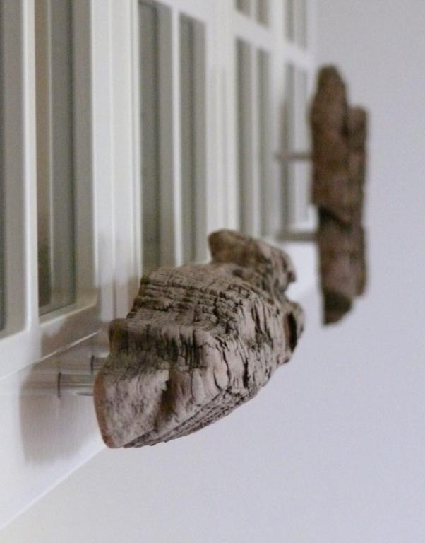

@york - die Idee mit dem vorzeitigen Zerteilen ist in der Tat naheliegend, aber meine Erfahrung mit so unregelmäßig geformten Naturstücken (bzw.meine Erfahrung mit meinem Umgang mit ihnen) ist so, daß sich da nichts ausmessen und hinterher passgenau einfügen läßt. Ich will ja das ganze Stück im Ergebnis wie noch integer wirken lassen so wie hier.

Komisch, dass noch keiner auf die Idee gekommen ist mit Schlauch und Klistierspritze GEGEN die Schwerkraft zu arbeiten. Also von unten nach oben befüllen. Dann kann der Füllstoff auch dickflüssig sein. Gegen platzen hilft festes umwickeln mit Isolierband.
Alternative wäre die Stangen gut umwickelt mit großen Bohrern auszubohren und dann Buchenrundstäbe einzukleben.

Umwickeln ist, bei welchem Vorgang auch immer, klar, aber lieber mit Teraband als Isolierband, weil die Oberfläche an klebrigem Material vielleicht in Teilen dranbleibt. Lackieren wollte ich erst, wenn abzusehen ist, daß es sich auch lohnt.
Rundstab geht wegen der unregelmäßigen Form nicht.
Ich hab mir jetzt eine Portion langsam aushärtendes Epoxi bestellt und hoffte, Du würdest ein wenig Sägemehl erübrigen könnnen...

Ach ja, und der Vollständigkeit halber hier, was draus wurde.
Ich danke allen, die mich mit Rat schlugen.Dies ist die Welt.

Hey, schick geworden!!
Die Idee ist genial
Die Idee ist genial

Oh, ja! sehr Klasse! Das passt irgendwie total gut zu den weißen schlichten Schubladen. Mir gefällts serh!

Gute Idee und sieht sehr schön aus.Das ist das Zeug,welches hier überall am Wasser wächst.

Danke für die Blumen.
Es wurde dann eine langsame Epoxi-Sägemehl-Melange (das Sägemehl per Ikea-Nudelsieb meiner Spänekiste entnommen, Superfeinheitsgrad), die ich durch einen Trichter einfüllte, nachdem ich die untere Öffnung mit Silikon verschlossen hatte.
Mit immer wieder dranhalten und abmessen das Alurohr abgelängt und von innen die Holzschrauben durchgesemmelt.
Das ging bei geöffneten Schubladen - die Blenden mußten ja alle genau eine ebene Front bilden - von der Seite, weil die Ladenwände nur halb so hoch sind wie die Blenden.
Dann per Augenmaß, sehr feiner Japansäge und der Zungenspitze zwischen den Zähnen an den entsprechenden Stellen die horizontalen Schnitte gesetzt. Die müssen ganz genau sein, damit keine Blendenunterkante beim Öffnen am unteren Griffstück hängen bleibt, beziehungsweise umgekehrt.
Ganz oben hatte sich beim Aushärten der Epoxispiegel wieder etwas gesenkt, da kam dann auch der Optik wegen weißes Silikon rein.
