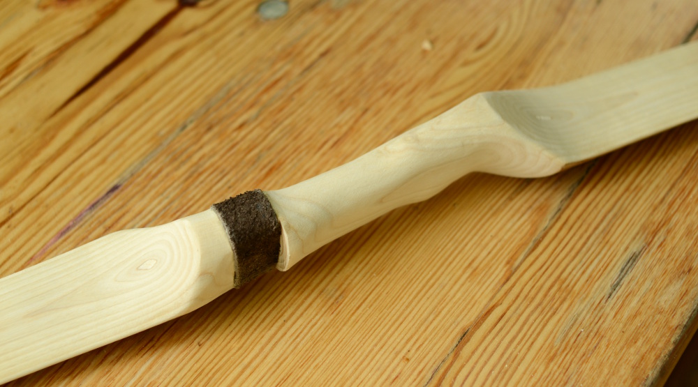

Irgendwann war der Bogen dann so weit, dass ich mit dem Tiller beginnen konnte. Zwischendurch musste auch ein anständiger Griff hin. Raspeln mag ich dafür nicht so, mit der Japansäge geht das aber super:
Griffbereich mit der Japansäge
Ich zeichne auf beiden Seiten an, wie tief der Schnitt soll, dann säge ich alle 0.5 cm einen Spalt. Die entstandenen Scheiben lassen sich dann teils wegbrechen oder sonst mit dem Ziehmesser wegschneiden. Das neue kleine Pfeil-Ziehmesser ist auch praktisch, da es agiler ist als mein grosses.

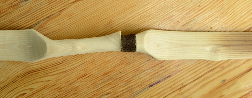

Auch auf der anderen Seite der Pfeilauflage muss noch etwas Holz weg:
Griffbereich weiter eingesägt, bald fertig

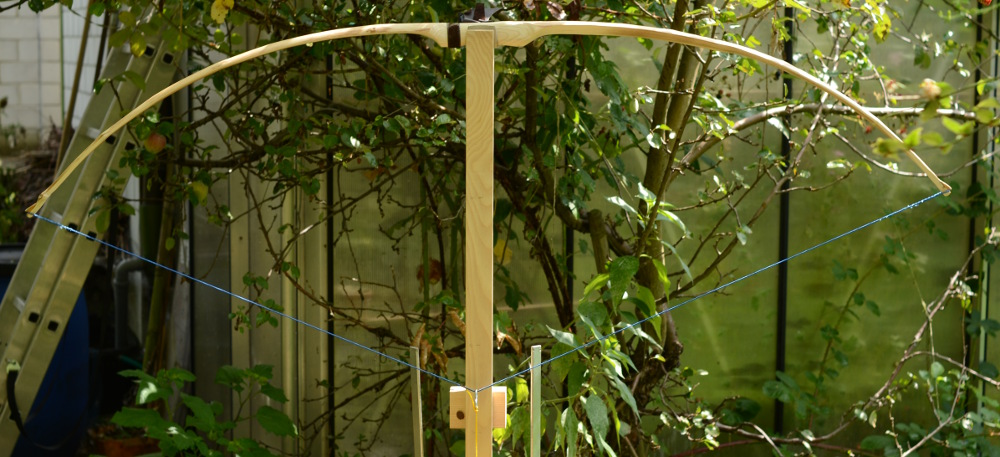

Dann mal ab damit auf den Tillerstock.
Standhöhe auf meinem Tillerstock
Wer genau hinschaut, bemerkt, dass der Bogen etwas schief aufliegt und der Haken nicht genau dort zieht, wo der Pfeil aufgelegt wird. Das liegt daran, dass ich den Bogen am Griff nicht einklemmen kann. Neugiers Design ist hier deutlich praktischer, wegkippen kann er bei ihm ebenso wenig.
28" (mehr geht auch!)
Fast im Vollauszug. Bitte kommentieren, falls jemand was anderes beobachtet. Die Enden sind noch zu steif, das erste Drittel oben (linke Seite) darf sich noch etwas mehr biegen.
Oberhalb des Hakens seht ihr auch ein kleines Holzstück. Das ist U-förmig und macht, dass ich den Tillerstock gerade an die Strassenlampe machen kann. Neugier hat auch das besser gelöst, seine Rückseite ist flach. Bei mir steht der untere Teil etwa 4 cm nach hinten vor.

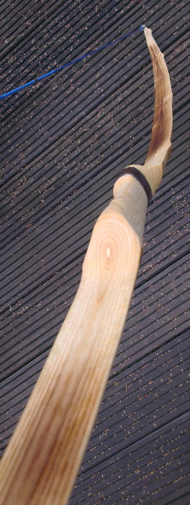

Letzte Woche gings weiter. Ich habe den Bogen getempert, bei Esche habe ich damit bisher sehr gute Resultate erzielt (ausser beim letzten Stave mit viel Frühholz), und so war es auch jetzt wieder.
Erster Wurfarm getempert
Heute beim Probeschiessen flogen die Pfeile dann auch etwa 20 m weiter. Vor dem Tempern habe ich die Tips noch schmaler gemacht und etwas weiter getillert, dabei wurde der Bogen zwar leichter, aber auch schwächer. Jetzt nach dem Tempern ist er genau so, wie er sein soll.
Als Nächstes ist die Pfeilauflage und der Griff an der Reihe. Beim Griff bin ich etwas hin und her gerissen. Einerseits ist er blank schön, weil das Holz sehr gut poliert werden kann. Andererseits würde ich auch gerne etwas Leder aufkleben, weil er so etwas weicher ist.
Für die Pfeilauflage würde ich auf der Innenseite ein Stück Leder aufkleben. Wie macht ihr eure jeweils?

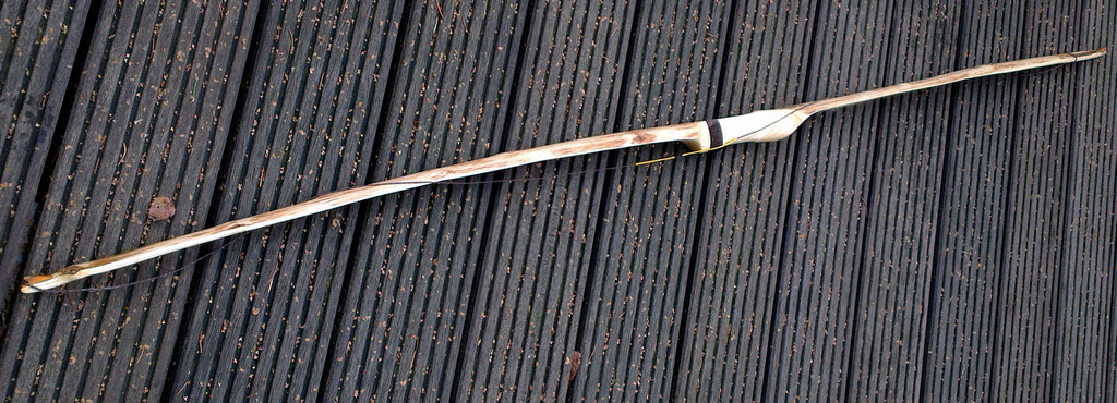

Tillerbild
Tillerbild
Bei der Pfeilauflage habe ich einen Streifen Leder mit Hautleim angeklebt. (Beidseitig, nur der Rücken ist frei.) Die Pfeilauflage ist noch aus Holz, das ich stehen gelassen habe. Der nächste Bogen bekommt dann eine reine Leder-Pfeilauflage. Ein Bild vom Griff selber folgt später, wurde kurz nach dem Foto oben durch einen Platzregen überrascht, und die Sonne ist immer noch hinter den Wolken.
Zum Ankleben: Hautleim finde ich für Leder extrem praktisch. Ich «schärfe» jeweils die Kanten des Leders zuerst, damit dort keine grosse Kante hervorsteht (wegen Abreissgefahr), dann wird der Rücken mit Leim bestrichen und aufs Holz gelegt. Dann erwärme ich mit der Heissluftpistole nochmals das Leder, so kann ich Luftblasen herausdrücken und die Position noch korrigieren. Und, ich muss das Leder nicht etwa umwickeln, bis der Leim trocken ist. Hält einfach.
Wenn der Bogen fertig geschliffen ist, werde ich ihn ölen mit Tungöl. Der Griff bleibt frei. Die nächsten Tage sollen schön sein, dann kann das Öl an der Sonne etwas aushärten.
