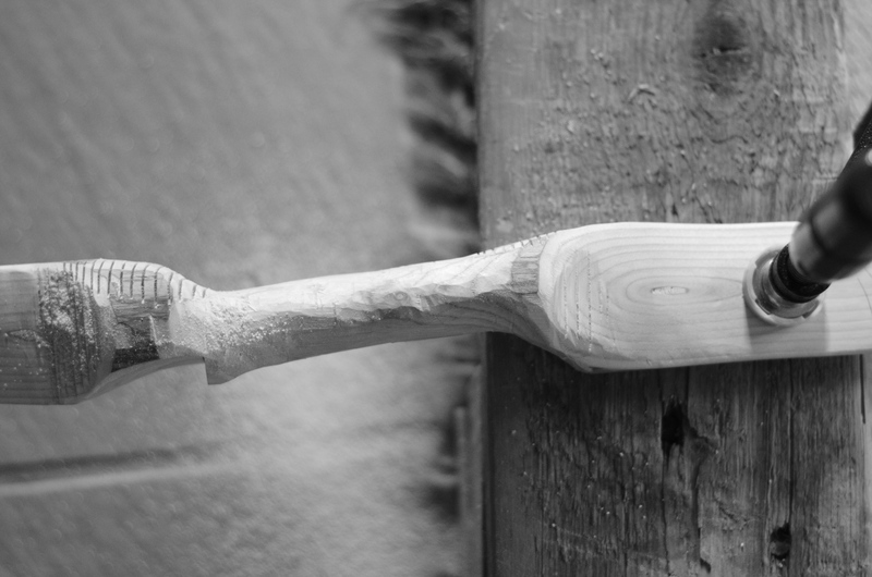

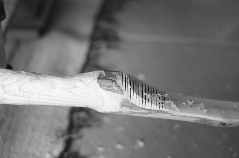

Irgendwann war der Bogen dann so weit, dass ich mit dem Tiller beginnen konnte. Zwischendurch musste auch ein anständiger Griff hin. Raspeln mag ich dafür nicht so, mit der Japansäge geht das aber super: Ich zeichne auf beiden Seiten an, wie tief der Schnitt soll, dann säge ich alle 0.5 cm einen Spalt. Die entstandenen Scheiben lassen sich dann teils wegbrechen oder sonst mit dem Ziehmesser wegschneiden. Das neue kleine Pfeil-Ziehmesser ist auch praktisch, da es agiler ist als mein grosses.

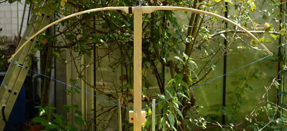

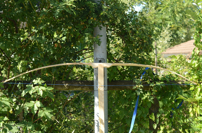

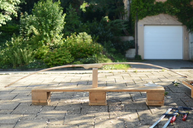

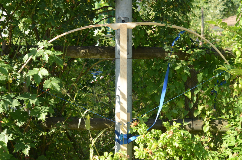

Auch auf der anderen Seite der Pfeilauflage muss noch etwas Holz weg: Dann mal ab damit auf den Tillerstock. Wer genau hinschaut, bemerkt, dass der Bogen etwas schief aufliegt und der Haken nicht genau dort zieht, wo der Pfeil aufgelegt wird. Das liegt daran, dass ich den Bogen am Griff nicht einklemmen kann. Neugiers Design ist hier deutlich praktischer, wegkippen kann er bei ihm ebenso wenig. Fast im Vollauszug. Bitte kommentieren, falls jemand was anderes beobachtet. Die Enden sind noch zu steif, das erste Drittel oben (linke Seite) darf sich noch etwas mehr biegen.

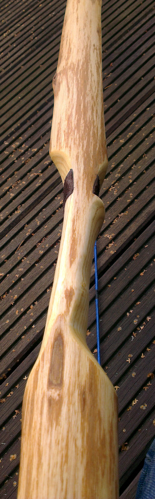

Oberhalb des Hakens seht ihr auch ein kleines Holzstück. Das ist U-förmig und macht, dass ich den Tillerstock gerade an die Strassenlampe machen kann. Neugier hat auch das besser gelöst, seine Rückseite ist flach. Bei mir steht der untere Teil etwa 4 cm nach hinten vor. Der Rücken behält sein Muster mit ein wenig Bast. Der Griff wird später noch mit Leder ausgekleidet. Und ich würde ihn gerne noch etwas tempern. Aber erst mal wird fertig getillert.

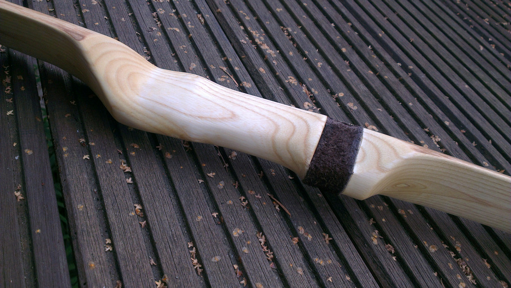

Als Nächstes ist die Pfeilauflage und der Griff an der Reihe. Beim Griff bin ich etwas hin und her gerissen. Einerseits ist er blank schön, weil das Holz sehr gut poliert werden kann. Andererseits würde ich auch gerne etwas Leder aufkleben, weil er so etwas weicher ist.
Für die Pfeilauflage würde ich auf der Innenseite ein Stück Leder aufkleben. Wie macht ihr eure jeweils?

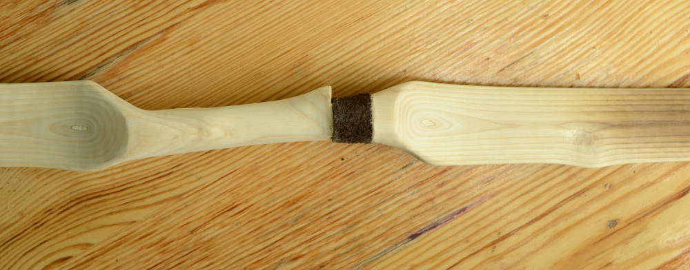

Bei der Pfeilauflage habe ich einen Streifen Leder mit Hautleim angeklebt. (Beidseitig, nur der Rücken ist frei.) Die Pfeilauflage ist noch aus Holz, das ich stehen gelassen habe. Der nächste Bogen bekommt dann eine reine Leder-Pfeilauflage. Ein Bild vom Griff selber folgt später, wurde kurz nach dem Foto oben durch einen Platzregen überrascht, und die Sonne ist immer noch hinter den Wolken.
Zum Ankleben: Hautleim finde ich für Leder extrem praktisch. Ich «schärfe» jeweils die Kanten des Leders zuerst, damit dort keine grosse Kante hervorsteht (wegen Abreissgefahr), dann wird der Rücken mit Leim bestrichen und aufs Holz gelegt. Dann erwärme ich mit der Heissluftpistole nochmals das Leder, so kann ich Luftblasen herausdrücken und die Position noch korrigieren. Und, ich muss das Leder nicht etwa umwickeln, bis der Leim trocken ist. Hält einfach.
Wenn der Bogen fertig geschliffen ist, werde ich ihn ölen mit Tungöl. Der Griff bleibt frei. Die nächsten Tage sollen schön sein, dann kann das Öl an der Sonne etwas aushärten.

Erste Schicht Tungöl ist drauf und langsam hart genug für den Zwischenschliff. Das Tungöl gibt der Esche vor allem auch am getemperten Bauch ein schönes warmes Braun. Hier noch die Bilder vom Griff (noch nicht geölt):

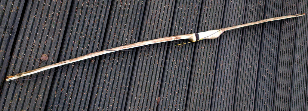

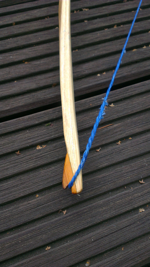

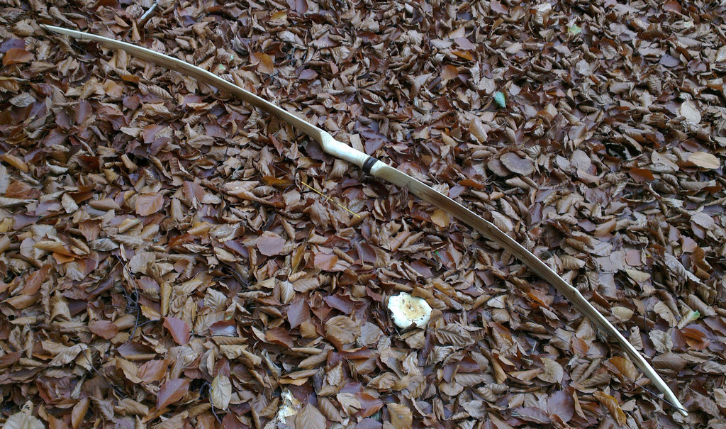

So, hier kommen die Fotos. Ich war heute beim Roven und könnte endlich den Bogen ausprobieren. Dies ist ehrlich gesagt der erste Eschenbogen den ich sehe der so gut wie kein Set hat. Simons Tempern hat prima funktioniert. Was mir besonders gut gefällt ist die schöne natürliche Struktur auf dem Rücken. Schon beim Aufspannen bemerkt man die hohe Vorspannung. Der Bogen zieht sich sehr weich, ist Fehler verzeihend, Spine tolerant und beschleunigt auch meine schweren Pfeile ordentlich. Allerdings spürt man einen leichten Handschock. Ich hab den Eindruck das der Handschock etwas weniger mit der beigelegten FF Sehne ist. Beim Finish kann ich mir echt eine Scheibe abschneiden. Da steckt viel Liebe drin.
Mir ist aufgefallen das die Wurfarme etwas verdreht sind, evt. ist dies durch den Transport und die Lagerung passiert, tut aber dem Bogen keinen Abbruch. Insgesamt ein echt toller Bogen den ich sicher gerne verwenden werde.

Danke Frank, freut mich sehr, das zu hören! War etwas unsicher, da ich ihn mit deinem Auszug gar nicht schiessen konnte
Zum Handschock, denkst du, schmalere Enden hätten den verhindert?
Die Verdrehung kommt nicht von Versand/Lagerung, das Stämmchen hatte ursprünglich etwa 90 Grad Drehwuchs. Ein wenig habe ich dadurch wegbekommen, dass ich einfach die Wurfarme etwas schräg ausgeschnitten habe, die eine Seite der Wurfarme ist jeweils ziemlich parallel zu den Fasern, die andere entsprechend schräger (statt beide gleich).

Prima Simon, da lagst Du goldrichtig mit Deiner Einschätzung. Ich vermute das der Handschock insbesondere durch partial Schwingungen der Wurfarmflächen hervorgehoben wird. Bei Esche bietet sich ein breites Bauchprofil wie Du es auch umgesetzt hast an förmlich an. Bei der hohen Dichte des Material führt dies dann zu einem dünnen Höhenprofil und dies ist leider anfällig für Schwingungen. Theoretisch wäre Kürzen eine Möglichkeit. Auf der anderen Seite ist der Handschock, insb. mit schweren Pfeilen noch absolut im Rahmen und ich würde nur ungern an dem schönen Bogen etwas verändern.
