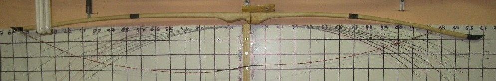

Habe jetzt meinen ersten Bogen in der Zielzone gelandet und auch bereits eingeschossen, Trefferbild ist auch gut. Anbei 2 Fotos vom Bogen aus Hickory(Stave von Lavern Bartels, geschnitten im Mai 2012, nicht aus einem Kantholz), mit kleinem Shelf, 47#/28", damit zwar 3# vom Zielzuggewicht entfernt, kann man aber wohl so gelten lassen.

Der sieht ja gut aus, gratuliere

Der Bogen ist inzwischen 6x mit Leinöl und Tungöl behandelt worden, ung geht wohl am Mittwoch raus.
Dann habe ich noch ne Menge Bögen fertigzustellen, bei denen ich abgebrochen habe, weil ich absehen konnte, daß ich nicht die Zielzone erreichen würde.
