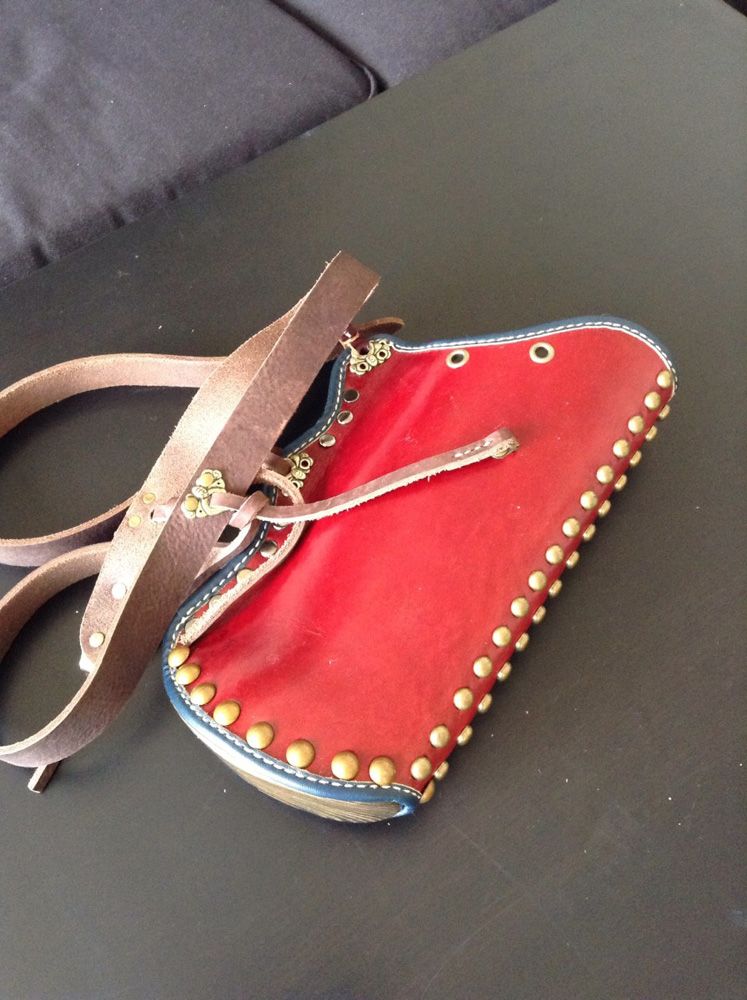

Veritas, wie immer sehr schön! Tolle Farbe, gut eingesetztes, stimmiges Dekor. Jetzt wo ich sowas auch mal selber produziert habe, weiß ich noch mehr zu schätzen, wie sauber Du arbeitest!
Einziger Punkt, an dem ich von Deiner Konzeption abweichen würde, ist der dritte Punkt der Aufhängung. Du möchtest mit einem Oberschenkelriemen arbeiten - das wäre nicht nötig, wenn Du drei (feste) Aufhängungspunkte am Gürtel hättest.

Yayci hat geschrieben:@Veritas: Danke bestens. Die Ornamente sind leider der komplette "Betrug", die sind aufgeklebt! Es sind solche Goldapplikationen zum Aufbuegeln aus dem Handarbeitsladen. Aber sie imitieren die Bestickung der Originale ganz nett. Natuerlich passen auch Koecher und Bogenfutteral farblich nicht zusammen. In den naechsten Monaten, wann immer Zeit ist, will ich mir ein abgestimmtes Ensemble aus Guertel, Koecher, Bogenfutteral und Tasche machen, so ein Pfeilkratzer im Dolch-Stil waere da natuerlich die Sahnehaube. Schnallen etc habe ich schon, jetzt suche ich nocht nach einem Leder das dem des Bogenfutterals entspricht. Das will ich naemlich weiter verwenden. Ich halt dich auf dem Laufenden!

Arry hat geschrieben:Veritas, wie immer sehr schön! Tolle Farbe, gut eingesetztes, stimmiges Dekor. Jetzt wo ich sowas auch mal selber produziert habe, weiß ich noch mehr zu schätzen, wie sauber Du arbeitest!
Halo Arry,
schön das dir der Köcher gefällt .
Bisher kannte ich diese art köcher immer nur mit zwei Aufhängungen (wüßte garnicht warum du drei dran machen würdest).
Wie auch immer, dieser Köcher hat bis jetzt nur eine und da hab ich mir ja auch was bei gedacht (und nun Ihr KInder gebt fein acht...der Papa hat was mit gebracht
Der Köcher bekommt deswegen eine Beinfixierung weil ich mein kleines Damastmesser in einer Scheide vorne am Oberschenkel tragen möchte und habe die Beinfixierung deshalb gewählt um das Messer zu befestigen und dem Köcher Stabilität beim laufen und ziehen der Pfeile zu geben.
Würde ich einen Normalen Osmanen fertigen hätte er auch nur zwei aufhängungen, dafür wäre er aber auch länger als der kleine hier um die Pfeile ein bisschen tiefer im Köcher zu versenken damit er nicht nach hinten kippt.
Aber das mit den drei Aufhängungen kannst du mir gerne mal erklären das würd mich interessieren

Drei Aufhängungen stelle ich mir im Grunde vor wie bei einem Schwertgurt, bei dem die Schwertscheide relativ starr nach schräg hinten ausgerichtet ist. Puh...das ohne Bild zu erklären ist mir grade zu knifflig. Ich such mal ein entsprechendes Beispiel...
So meine ich das. mit der Länge des hinteren Riemens steuert man die Neigung des Schwerts (und beim Köcher dann halt die der Pfeile). Müsste doch gehen?

Hey Veritas,
ja, wäre schön, Dich mal persönlich kennen zu lernen! Aber so wie es aussieht, werde ich wohl nicht auf den von Dir genannten Turnieren unterwegs sein.
Zu den drei Aufhängungen: Der von mir hier im Forum präsentierte Köcher hat drei. Ansonsten hier nochmal ein paar Beispiele von ATARN: http://198.170.107.188/phpBB2/files/slide5_117.jpg
Ist aber auch schnuppe - denn es wird natürlich auch so funktionieren, wie Du es vorhast.

Hallo Veritas,
Ich schiesse und reite viel lieber, als dass ich bastle.......... um so mehr achte ich bei dem equiment auf optimale Funktionalität, *ist das ne Überleitung
Eine Beinschlaufe funktioniert nicht, wenn lange Deels oder Kaftane den Oberschenkel bedecken und das ist bei den meisten Reiterklamotten der Fall, denn Reiter haben die Oberschenkel gern bedeckt.
Daher ist es den Reitervölkern gelungen eine Dreipunktaufhängung zu erfinden, die ohne Beinschlaufe auskommt und trotzdem optimales Pfeilziehen gewährleistet. siehe Arrys link dazu
Auf den meisten historischen Abbildungen ragt diese dritte Aufhängung hinter dem getragenen Köcher hervor und man sieht die Art der Befestigung nicht, hier ein Bild einer Repro mit der Befestigung der dritten Aufhängung an der Rückseite des Köchers:

@ Idariod - Arry und Benzi,
vielen Dank für die beschreibungen und Links, jetzt weiß ich bääääääääääscheid.
Wenn ich mal einen echten Orientalen fertige wird die Aufhängung daran angebracht, leuchtet mir ein und macht auf jeden fall Sinn.
