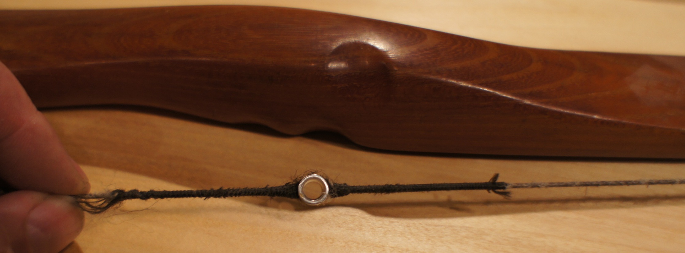

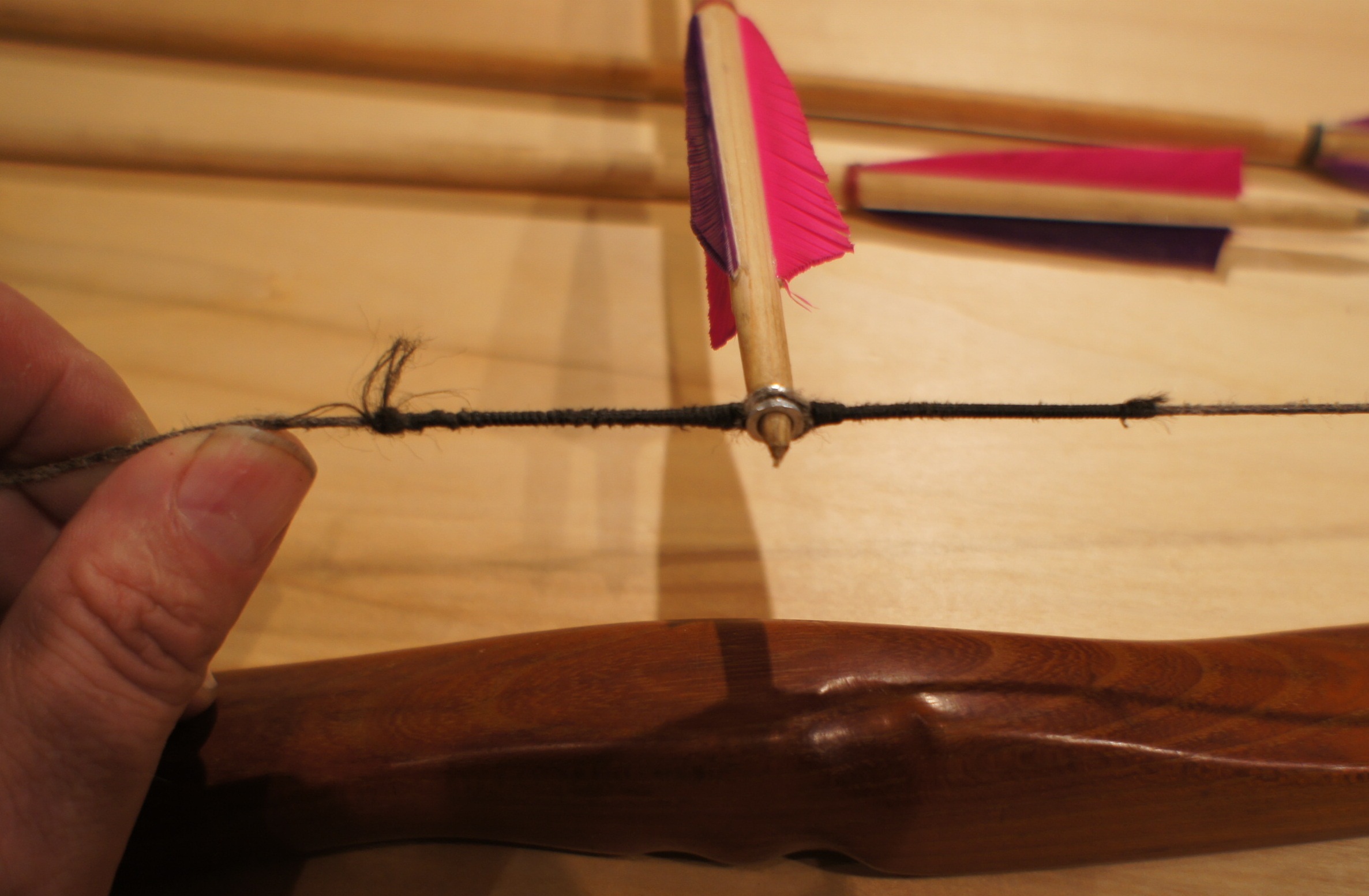

Ich nehm gerne die Neuen Spitzen von Arrow- fix. Damit kann man den Schaft nach vorne verjüngen. Wenn man jetzt noch die Spitze etwas abschleift. Bekommt man eine sehr Airodynamische Spitze mit dem gewünschten Spitzengewicht.
Hinten hab ich in die Sehne einen Ring aus Alu eingeflochetn Innendurchmesser ca 3,5 mm.
Den Pfeil kann ich dann einfach auf 4mm auslaufen lassen. Ich muss mich nicht mit einer Nock rumärgern die doch immer recht dick sein muss.
Dadurch hat der Pfeil die Form einer Spindel. Für flight stell ich mir das optimal vor.
Wenns interessier kann ichs auch noch fotografieren.

@ Neugier, her mit den Fotos. ;D
Ich kenne nur in die Sehne eingespleisste Hülsen (Minibecher), das gab es schon im Mittelalter für Sabotagepfeile. ;D

@Dirk Da gabs mal einen Artikel im TB Magazien zu dem Thema da hab ich mir das auch abgeschaut. Wie Du schreibst war das mit einer Hülse. Den Ring kanst Du Dir vorstellen wie eine Hohlniete.er muss halt möglichst leicht sein.Ich hab Ihn aus einem Rest einer Fahradbremse gedreht. Das ist wirklich gutes Material. Das größte Problem ist es den Ring in die Sehnenwicklung einzubinden und an der richtigen Stelle zu fixieren.Die Pfeile sind dafür dann umso einfacher. Auf die Fotos müsst Ihr bis morgen warten. Das Material und der Foto sind in der Werkstatt.
Das Ende der Pfeile kann man wie die Tipps verblüffend dünn machen. Die Kurve über die Länge zu optimieren wäre der Schlüssel zum Erfolg. Aber wie das Wort optimieren schon vermuten lässt das ist Arbeit.

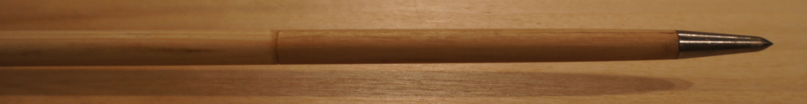

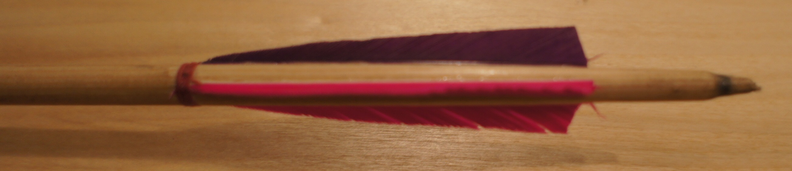

Neugier
Beiträge: 883
Re: Flightpfeil für Bogen ab 90/100#
Beitrag von Neugier »
Hallo
Hier die versprochenen Bilder.
Der Bogen und die Pfeile sind nicht mehr ganz frisch.
Der Bogen ist aus Osage 52#/30" Sehne FF 8 Strang bisher habe ich mit dem System keine Probleme gehabt.Könnte man noch etwas austreten.
Spitze 100 grain könnte man auch gut noch was wegmachen.Vorschaft Robinie hat sich nicht bewährt.Müsste was homogeneres sein.
