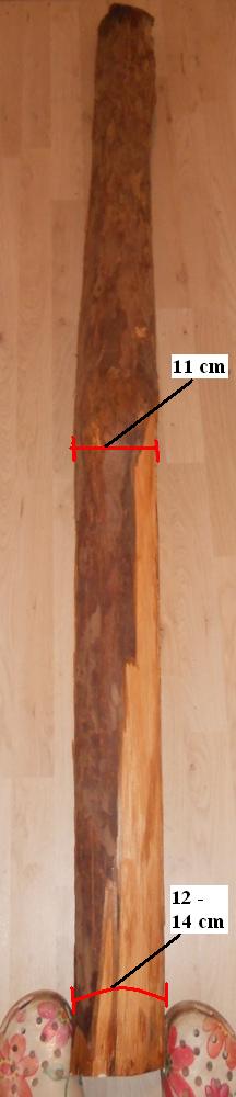

curulin
Beiträge: 28
Registriert: 16.06.2006, 11:22
Re: Eiben-Stave, mein Erster
Beitrag von curulin »
Hallo Dirk,
quer über die Mitte gemessen hat der Stave eine Breite von etwa 11 cm.
Wenn ich das Maßband direkt auflege (mit Biegung): 12 - 14 cm (an der schmalsten Stelle ca. 12 cm
an der breitesten Stelle etwas mehr als 14 cm).
Hab versucht das über das Bild zu verdeutlichen.
Grüße,
Curulin
Heidjer
Beiträge: 6895
Hat gedankt: 17 Mal
Hat Dank erhalten: 12 Mal
Beitrag von Heidjer »
Nun für einen Bogen der 50# - 70# Klasse, würde ich von einer Bogenbreite von 36mm - 38mm im Griff ausgehen, je nach Gesammtlänge und Auszugslänge. Aber da wird Dir der Blacky wohl genauere Daten liefern können. ;)
Somit denke ich das aus diesen Holz 2 Bögen enstehen könnten, je nachdem was unter dem Buckel ist und wie die Seiten nach dem Besäumen aussehen. ;D
Blacksmith77K
Beiträge: 6025
Beitrag von Blacksmith77K »
Ja eben... (...hatte den Stave in Relation zu den Füßen geschätzt... ;) )
Somit sind 6cm Breite in Ordnung. Dann hast du Spielraum genug. Und ja, zum Besäumen macht eine Bandsäge Sinn!
EDIT: Mache EINEN Bogen draus, keine zwei... wenn du 2 Bögen anlegst, werden Beide aufgrund des Holzwuchses nach aussen wegziehen, und das ist shice. 8)
