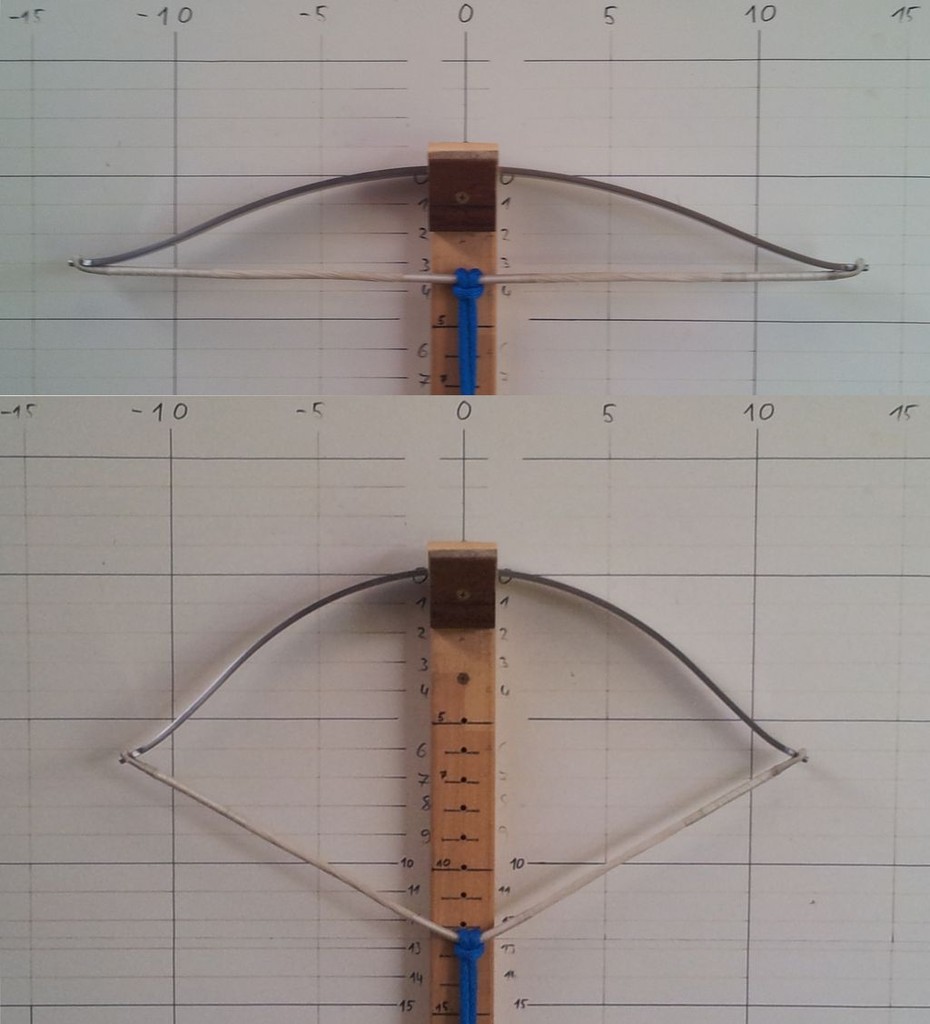

Nachdem ich mal ein wenig unproduktiv war, habe ich heute mal einen Bogen in Funktionszustand poliert und auf meine arme Tillerwand gehängt.
Hier mal ein Bild des 6mm starken Bogens, eventuelle Ungleichheiten sind eher auf die Perspektive des Bildes und einer eventuell leicht verschobenen Auflage entstanden, als durch den Bogen selbst.
Den Flaschenzug zu halten und gleichzeitig das Fotohandy zu bedienen war irgendwie nicht so pralle, ohne Flaschenzug wäre es allerdings überhaupt nicht möglich gewesen. ;)
Zuggewicht ist noch moderat, ~95 kg bei ~32 cm Auszug liegen voll im Rahmen des gewünschten.
Errechnet war es höher, man sollte aber auch die Wirkrichtung der Kräfte nicht vollends ignorieren.
(Kräfteparallelogramm wäre echt toll, wenn es praktikabel wäre)
Gleich kommt noch eine Schutzwicklung drauf und dann mach ich mir Gedanken um Spann- und Abzugsmechanismus.
Hadere noch zwischen Klappen und Nussschloss...
Was soll ich sonst noch sagen: Set oder Stringfollow hat er natürlich nicht ;)

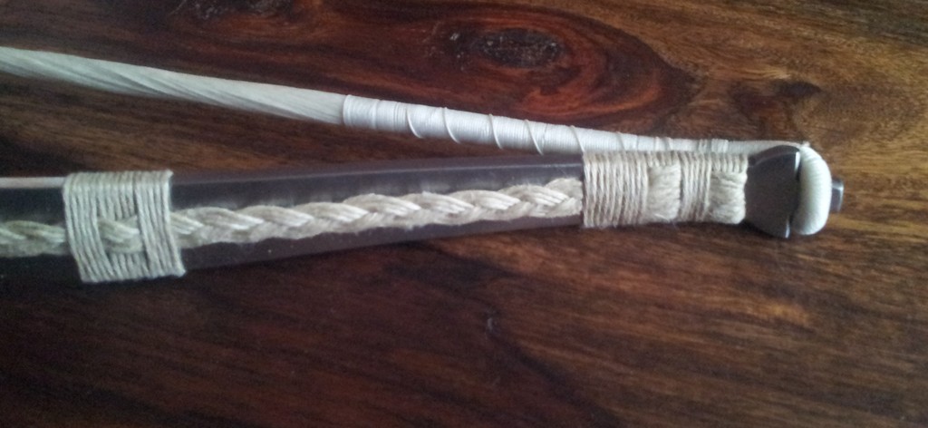

Wenn du keinen runden Sehnendaumen hast, hat es sich bei mir bewehrt ein dünnes Stück Leder
zwischen Sehne und Aufnahme zu legen. Die Sehne wird hier doch sehr stark belastet.
Hier habe ich mal eine Schutzwicklung ( Zopf ) gefilmt. Ohne Zopf würde ich nicht mehr mit einer Armbrust schießen.

Was nimmst du als Sehnenmaterial?

Hey Jos.
Das mit dem Leder hab ich auch im Kopf, werde aber erstmal die Sehnenwicklung beobachten und dann entscheiden.
Schon als ich das erste mal das Video von dir gesehen habe hab ich mich in die Schutzwicklung verguckt und gestern dann auch so aufgelegt.
Die Sehne ist aus 70 Windungen B55 (Dacron B50 ähnlich), weil die Daumen so klein sind bleibt mir da nichts anderes als synthetikmaterial übrig.
Ist was das Zuggewicht angeht absolut überdimensioniert, schadet aber nicht und der Sehnendurchmesser im Mittelpunkt ist mit 8mm ganz OK.
Gruß Rizzar

Die Sehne so stark wie der Bolzen, ist doch genau richtig.
Bei den Alten geht der geflochtene Zopf immer durch bis ans Ende. Ich habe mal eine Zerreißprobe gemacht, hat aber keinen Unterschied ergeben, ob der Überschlag geflochten ist oder nicht.
Wichtig ist aber das der Zopf unter und über den Wicklungen am Bogenende liegt. Wird er nur überwickelt zieht es ihm beim Bruch einfach raus.

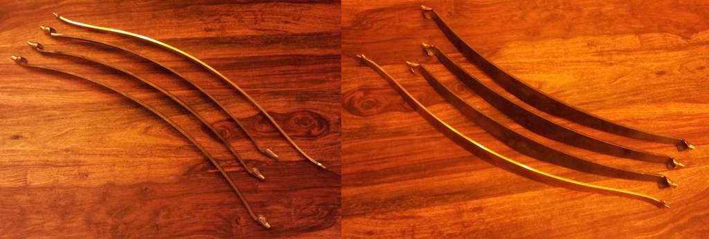

So, hier mal wieder ein Update, geht etwas zäh voran, aber das liegt einfach an den vielen Baustellen...
3 neue Stahlbögen die bereit sind in die Härterei zu gehen.
Als Vergleich der 700x35x5mm der ersten Serie.
1x 600x45x18x5 voraussichtlich ~100Kg bei 24-24,5cm Auszug und ~6cm Standhöhe und 726g
1x 600x45x17x5 voraussichtlich ~100Kg bei 24,5-25,5cm Auszug und ~6cm Standhöhe und 725g
1x 660x45x18x6 voraussichtlich ~130Kg bei 25,5-26,5cm Auszug und ~7cm Standhöhe und 912g
Die Sehnendaumen sind noch etwas schmal und werden bei den nächsten Versuchen etwas größer gemacht, die Schultern auch(und etwas mehr aufgeschwungen, das habe ich bei diesen verpasst hole ich vieleicht aber noch recht simpel nach).
Bei denen hier werde ich noch ein wenig durch Schleifen optimieren, aber vermutlich wird es wieder auf Dacronsehnen hinauslaufen, Gotische Knoten aus Naturmaterialien brauchen nunmal etwas Futter.
