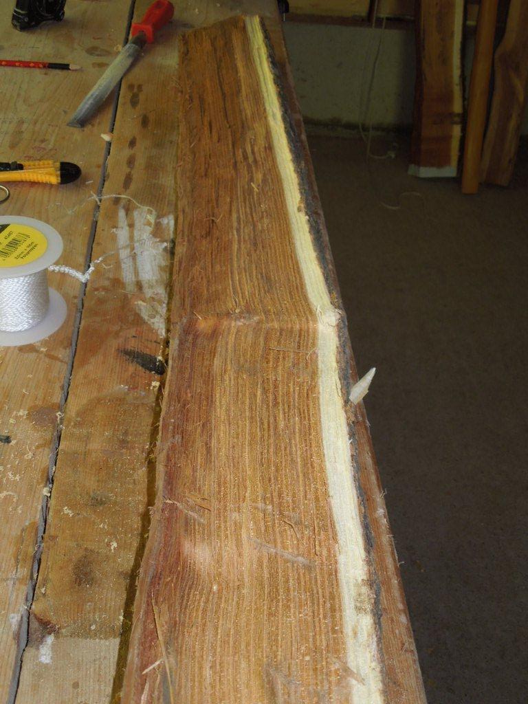

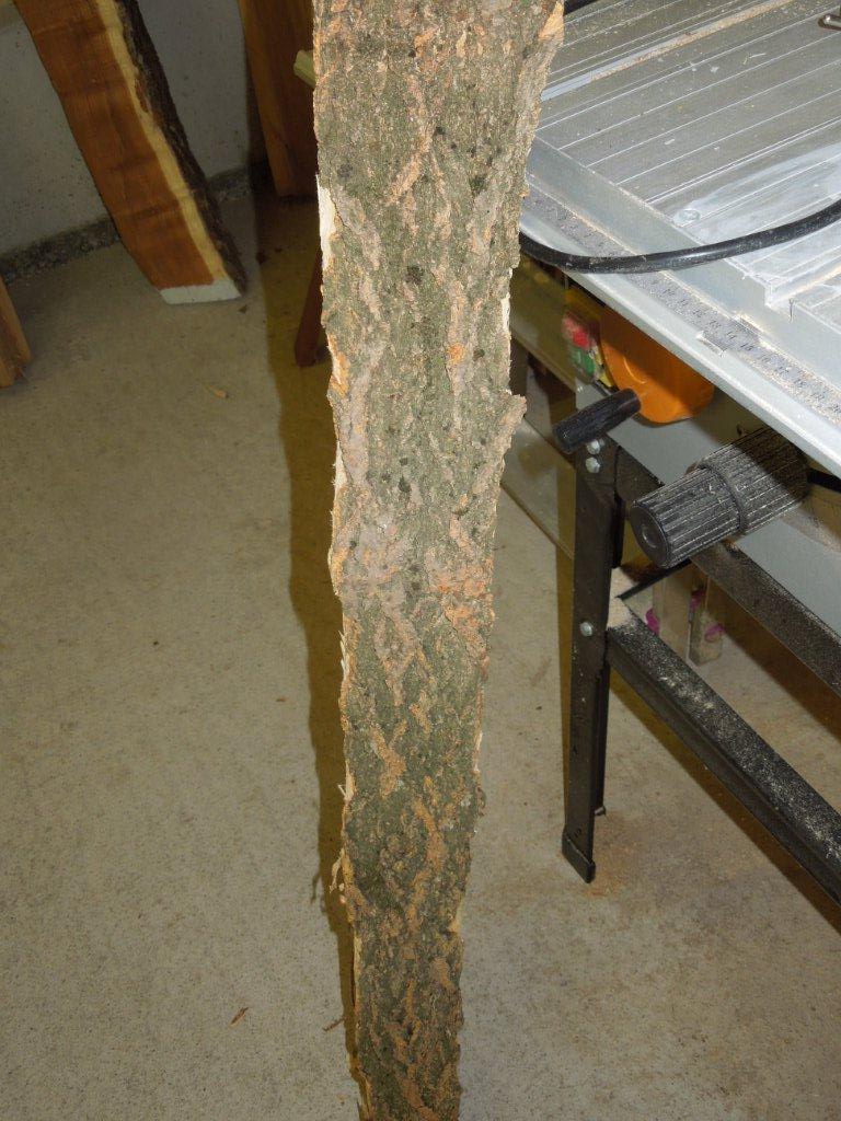

so, dass ist der Mutterstave aus meinem Lager:
also, ich würd sagen es ist definitiv Osage, wenn auch sehr leichtes Osage. Übrigens hab ich von diesem Stave noch einen "Abfall" vom Spalten aus dem man 2 Billets schneiden könnte, falls wer damit experimetieren möchte - ich verschenk das Stück gegen Ersatz der Versandkosten, hier ein Bild:

- Haitha
- Beiträge: 3782
- Hat gedankt: 183 Mal
- Hat Dank erhalten: 61 Mal
Re: Eigenartiges Stück Osage
Habe mal nach Maulbeere geesucht und ein Bildchen von der Borke eines 'Red Mulberry' - Baumes gefunden.
Somit widerlegt sich mein bisheriges Wissen, dass der orangene Schimmer nur Osage zu eigen ist.
Was natuerlich nicht bedeutet, dass das , was der Lord hat, kein Osage sein muss.
Koennte aber passen, da Mulberry und Osage verwandt sind.
Zuletzt geändert von Haitha am 21.08.2012, 19:38, insgesamt 1-mal geändert.
