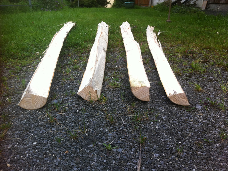

Hier mal der gespaltene Stamm...
Heidjer
Beiträge: 6893
Hat gedankt: 17 Mal
Hat Dank erhalten: 12 Mal
Re: Wikinger Langbogen (Esche)
Beitrag von Heidjer »
4 Staves sind gut für 4 Designs. ;D
Der linke Stave schreit nach flache Vollpyramide. ;)
mello
Beiträge: 36
Registriert: 08.07.2012, 22:39
Beitrag von mello »
Nächste Schritt ist schälen und versiegeln, oder?
Hab gehört zum versiegeln kann man normalen holzleim nehmen, passt das?
Galighenna
Beiträge: 8840
Hat gedankt: 3 Mal
Beitrag von Galighenna »
Einfach Rinde abnehmen und die Stirnflächen mit Holzleim einschmieren. Dann ist alles gut ;)
walta
Beiträge: 5016
Beitrag von walta »
mello hat geschrieben:Nächste Schritt ist schälen und versiegeln, oder?
Zum versiegeln kann man alles mögliche nehmen - vom Nagellack bis zum Plastiksackerl. Holzleim ist wohl das am meisten benutze. Stirnfläche und auch ein paar Zentimeter vom Stamm.
