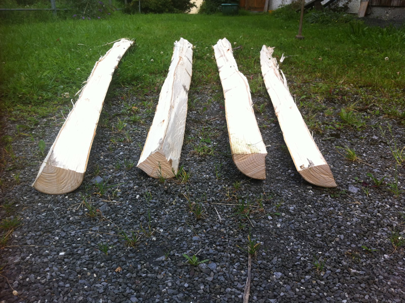

- Heidjer
- Beiträge: 6893
- Hat gedankt: 17 Mal
- Hat Dank erhalten: 12 Mal
Re: Wikinger Langbogen (Esche)
4 Staves sind gut für 4 Designs.
Der linke Stave schreit nach flache Vollpyramide.
Nächste Schritt ist schälen und versiegeln, oder?
Hab gehört zum versiegeln kann man normalen holzleim nehmen, passt das?
Einfach Rinde abnehmen und die Stirnflächen mit Holzleim einschmieren. Dann ist alles gut
Zum versiegeln kann man alles mögliche nehmen - vom Nagellack bis zum Plastiksackerl. Holzleim ist wohl das am meisten benutze. Stirnfläche und auch ein paar Zentimeter vom Stamm.mello hat geschrieben:Nächste Schritt ist schälen und versiegeln, oder?
walta
Ja, passt, aber gestern noch,die reisst schnell, gellmello hat geschrieben:Nächste Schritt ist schälen und versiegeln, oder?
L.G. deckelsmoog
Also, ok, steinigt mich, aber ich verschwende für Eschen kein Leim mehr zum versiegeln, mir ist bisher noch nie was gerissen.
Noch nie bedeutet bei mir ca. 10 Eschenbögen aus frisch geschlagenem Holz.Allerdings hab ichs halt gleich in Rohform gesägt.
Blacky, der Ansatz macht Sinn, ich hab nen 70# Bogen bei dem ein Rücken- Ring an einer Stelle schätze mal zu 50% oder mehr abgeschabt ist in der Dicke, ich warte immer darauf daß er endlich bricht, aber das Teil hält.
