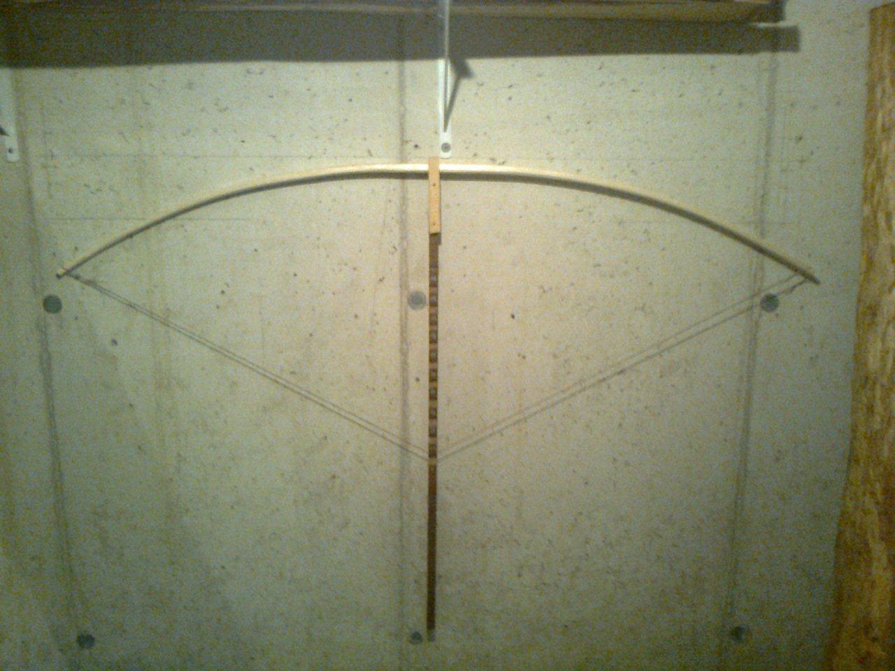

So,
ich hab heute ein bißchen weiter getillert, hauptsächlich hab ich im Griffbereich was abgetragen. Der rechte Tip ist mir noch zu steif - den werd ich noch korrigieren, bevor ich eine kürzere Sehne auflege und weiter ziehe, den linken (oberen WA) werde ich vorerst nicht verändern, hier ein aktuelles Bild:
sorry für die Handyqualität, aber meine Frau hat wieder den Fotoaperat irgendwo versteckt, oder waren's die Kinder.....?
bin noch bei 60# bei diesem Auszug (4" mehr als gestern), aktuelles Gewicht: 565 Gramm
lg,
Lord Hurny
tscho
Beiträge: 1914
Re: ELB #1 (Esche)
Beitrag von tscho »
Was macht der set ? Erfreu uns mit details ;)

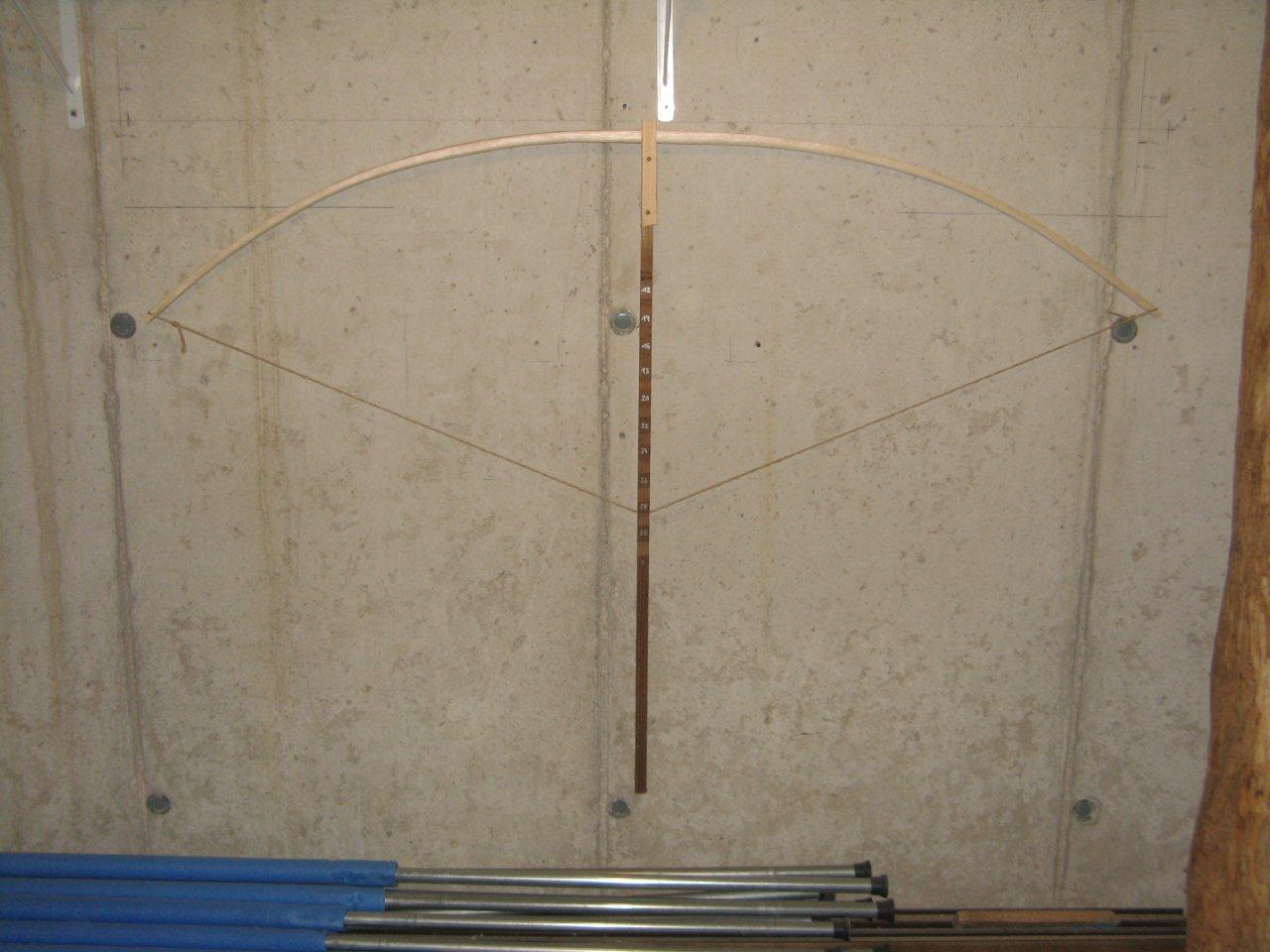

Lord Hurny
Beiträge: 1627
Re: ELB #1 (Esche)
Beitrag von Lord Hurny »
Ich hab jetzt an den Tips noch ein bißchen Material abgetragen, die sind jetzt bei ca. 13x13mm auf den letzten 10cm. der unter Tip is aber immer noch zu steif, wie man am Foto unten sehen kann.
Ich hab jetzt eine kürzere Sehne genommen (5cm Standhöhe) und bis 28" gezogen, das siet jetzt so aus:
links ist der obere WA
zum Set: ....reusper... der komt schön langsam :P , direkt nach dem Abspannen ca. 1cm, in etwa im mittleren Bereich jedes WA's. Nach 20 Minuten is er wieder gaaaanz leicht reflex.
Morgen bring ich ihn auf Standhöhe und versuch ihn auf 30" zu ziehen...es wird schön langsam spannend (für mich zumindest 8) ).
lg,
Lord Hurny
Fitzgerald
Re: ELB #1 (Esche)
Beitrag von Fitzgerald »
weist, bau ihn auf wenn möglich 80# und benenne ihn warbow. dann passt es. sieht gut aus bis dato.
gruss fitz... der auch haselwarbows hat.... grinns...
Blacksmith77K
Beiträge: 6025
Re: ELB #1 (Esche)
Beitrag von Blacksmith77K »
Jo schaut ganz gut aus. Allerdings würde 'ich' die letzten 15cm der Wurfarme jetzt erstmal in Ruhe lassen. Mach den Bogen soweit fertig und nimm Dir dann das eventuell fehlende Zoll Auszug über das 'Einbiegen' der Tips.
Sonst kann's passieren, dass du ruckzuck den kompletten Bogen an die 'zu schwach' geratenen Tips anpassen musst. ;)
Lord Hurny
Beiträge: 1627
Re: ELB #1 (Esche)
Da hol mich doch der Teufel! (extrem freu!)
....ich mach mir jetzt ein Bierchen auf ;D
Fitz,
ich glaub die 80# pack ich nimmer, ich guck mal ob ich morgen mit 30" noch die 70# packe - dann wär ich echt glücklich!
Wenn er dann noch immer wenig Set hat (max. 2") werd ich mit kürzen testen was noch drin is.
Was auch immer dabei raus kommt - für mich wird's immer mein erster Warbow sein ;D
lg,
Lord Hurny
