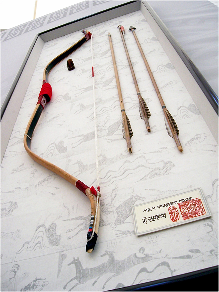

Re: Sehne Windfighter
dieses "Gefrickel" ist durchaus bei historischen Sehnen anzutreffen, die aus drei Teilen bestehen, also beide Enden angeknotet.
Der Knoten AUF dem Sehnenbänkchen war auch die richtige Wahl (war das gefühlsmäßig gemacht oder bewußt?) denn durch den Knoten an dieser Stelle bekommt der Bogen zusätzlich Geschwindigkeit, das dürfte der Grund sein, warum es keine gefühlte Einbuße gibt. Ob das gewählte Material taugt kann ich nicht sagen, weil ich nicht weiß wie diese Schnur sich dehnt....
Grüße benzi
Grüße benzi
Bei der Schnur handelt es sich um normale, reißfeste Reepschnur, die kaum Dehnung hat. Nach den ersten 20 Schuß 2 mm weniger Standhöhe, danach stabil. Die Lage der Konoten habe ich bewußt nach historischen Vorbildern gewählt.
Jup... murksen nennt man das auch
Bei einer Endlossehen müssen alle einzelnen Sehnenstränge gleichmäßig belastet werden! Mit der Lösung darf daran gezweifelt werden.
Bilder von den Sehnenöhrchen wären wirklich noch super.
Mein Vorschlag:
Besorg dir eine neue OriginalSehne beim Händler deines Vertrauens.
Falls nun auch hier die Wicklung an den Sehnenöhrchen den Geist aufgeben, kann es nur noch an drei Sachen liegen:
1. Du lagerst die Sehne nicht richtig
2.Beim Aufspannen passiert irgend ein Murks (wie spannst du den BOgen eigentlich?)
3. Unter dem Leder der Tips ist doch ein scharfe Kante die sich durchrubbelt.
Stephan
Mein Vorschlag:
Oder das Leder ist mit Sand oder sowas verschmutzt, welches die Wicklung zerscheuert...
sehr gut gemacht!f.westphal hat geschrieben: Die Lage der Konoten habe ich bewußt nach historischen Vorbildern gewählt.
Florian
Janitschar könnte recht damit haben, dass der Knoten den Teil der Endlossehne etwas stark bekastet, historische Vorbilder haben in dem Bereich der Knoten auch ein Wicklung.... ich würde es so schiessen und den Knoten öfters mal optisch kontrollieren, ob evtl in dem Bereich einzelne Stränge den Geist aufgeben.
btw hast Du historsiche Vorlagen von koreanischen Bogen mit Knoten an den Sehnen gesichtet? Falls ja würde mich die Quelle interessieren
Grüße benzi
@ benzi: adhoc kann ich nur "Mr. do it like the tiger" anbieten, auch seine Sehe hat Sehnenschlaufen: http://www.youtube.com/watch?v=bMStuZoF ... st_related.
Irgendwo auf dieser Seite ist auch ein gutes Foto (allerdings moderne koreanische Bögen mit Sehnenschlaufen) zu finden: http://www.goongdo.or.kr/. Frag mich nicht wo, mein koreanisch ist leider nicht so gut.
Wenn ich etwas "historische-koreanisches" finde, stelle ich es ein.
