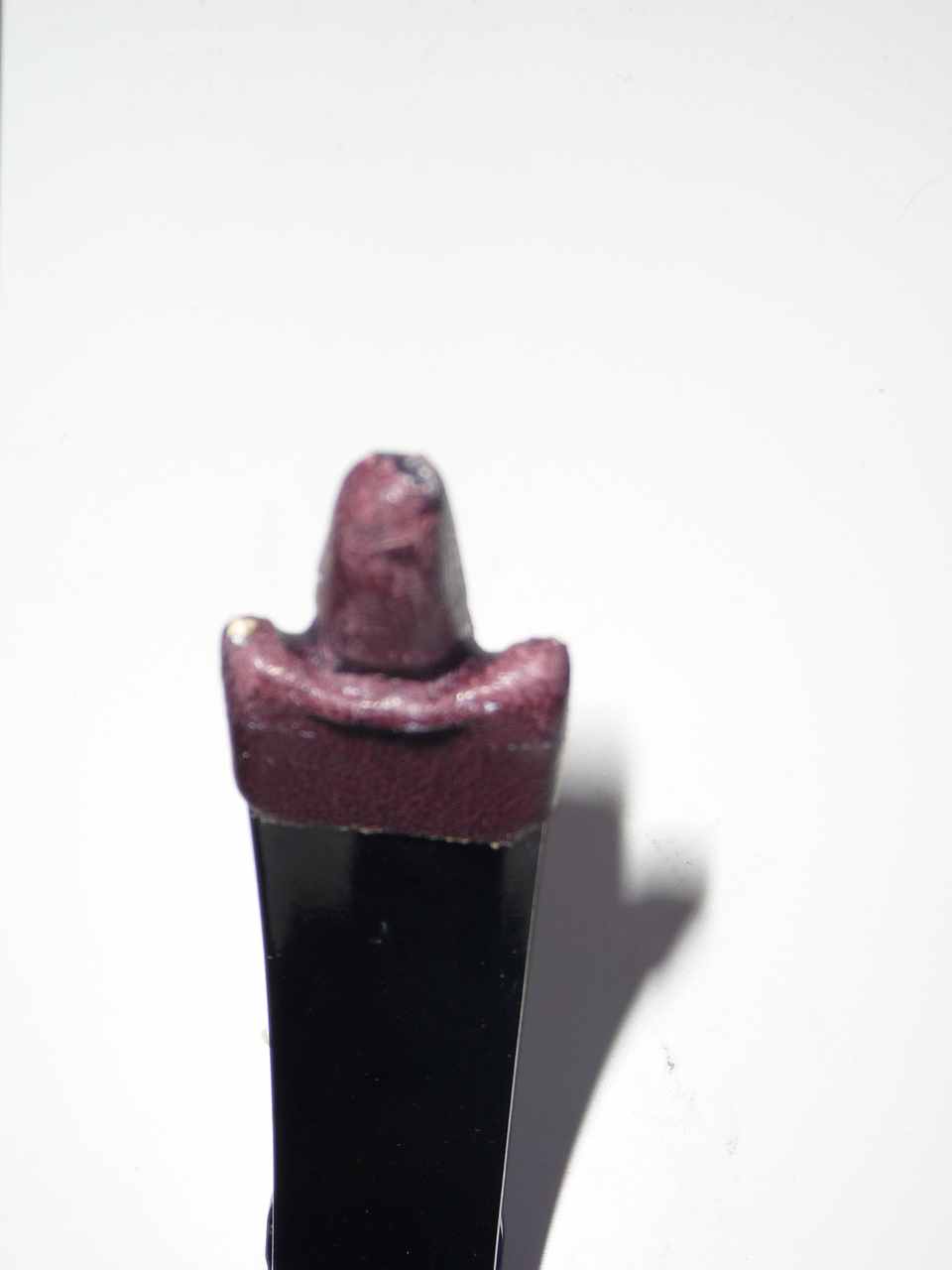

vielen Dank erst einmal. Wie Benzi richtig anmerkt, sind die Tips mit Leder umhüllt, sieht auch alles noch in Ordnung aus. Es hat sich bei der meiner Sehne lediglich die Öhrchenwicklung an den beiden Druckstellen aufgerieben, und zwar an beiden Bogenenden. Ich habe zunächst eine neue Wicklung angebracht und diese zusätzlich mit einer Lage Gewebeklebeband verstärkt. Mal sehen, ob das besser hält.
Hat keiner Erfahrung mit seperaten Sehnenschlaufen aus haltbarerem Material? Was ist am besten geeignet? Reepschnur aus dem Bergsport vielleicht?

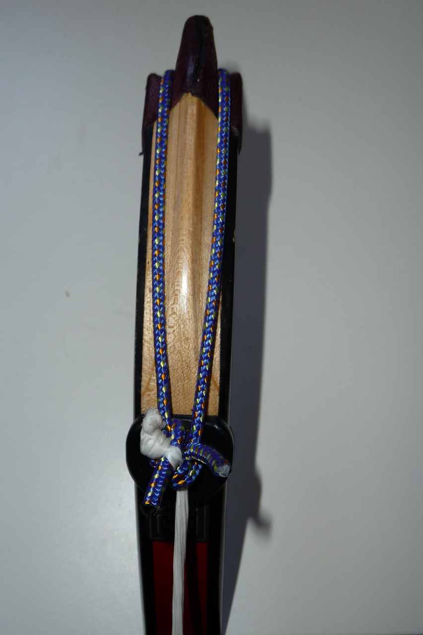

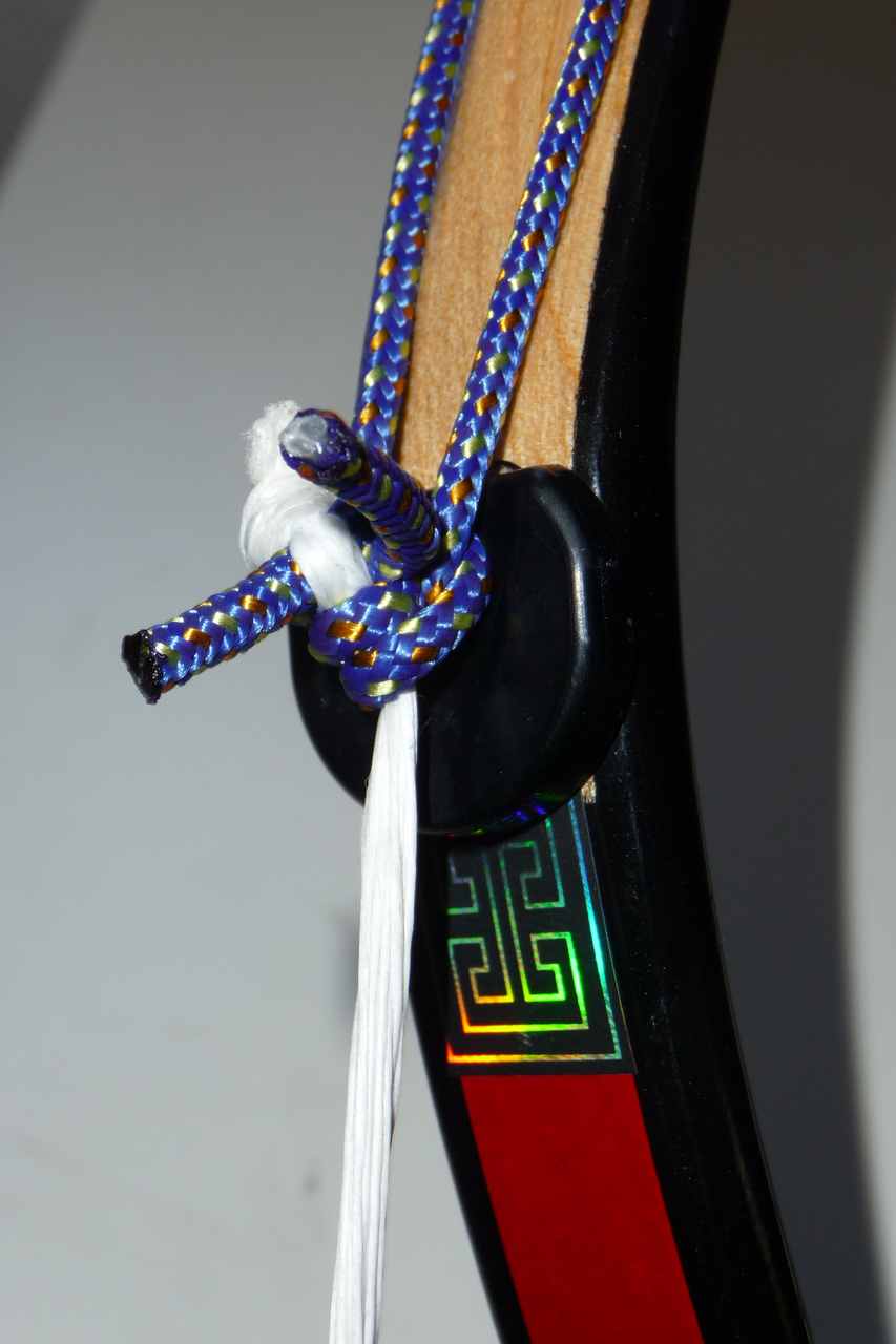

So ein Tag Urlaub macht doch richtig Spaß. Mal wieder etwas Neues auszuprobieren....
Also, wie gewünscht ein paar Bilder. Der original Lederschutz war tatsächlich doch schon leicht eingerissen.
Dafür war ich im Trekkingladen und habe mir reißfeste Reepschnur (240 kg Zugkraft) besorgt. Funktioniert hervoragend! Alte Sehne oben und unten aufgeschnitten, verknotet und dann mit dem Bogensehnenknoten (Bibel Trad. Bogenbau 4, S. 124) verknotet. Der Knoten lässt sich leicht öffnen und verstellen. Bogen ist subjektiv nur sehr geringfügig langsamer.
Florian

Naja das ist jetzt aber definitiv ein Beispiel dafür wie man es NICHT unbedingt machen sollte.
Fakt ist, das eine Bogensehne in den Nocken normalerweise lange hält, wenn alles richtig ist. Sinn kann jetzt nicht sein, über die Ursache weg zu gehen und nicht nach zu sehen warum die Wicklung immer aufscheuert.
Ich find das definitiv schon... Naja irgendwie find ich keine Worte dafür, ausser: "gefrickel"
Ist nich bös gemeint, aber mit sinnvoller Reparatur hat das nichts gemein.
Re: Sehne Windfighter
Richtig. Vor allem hast du auf der einen Seite so eine kleine schnelle Schleuder, auf der anderen Seite spendierst du ihr eine wunderbare Bremse in Form der Reepschnüre. Bei den Bildern frage ich mich, ob das wirklich hält.
