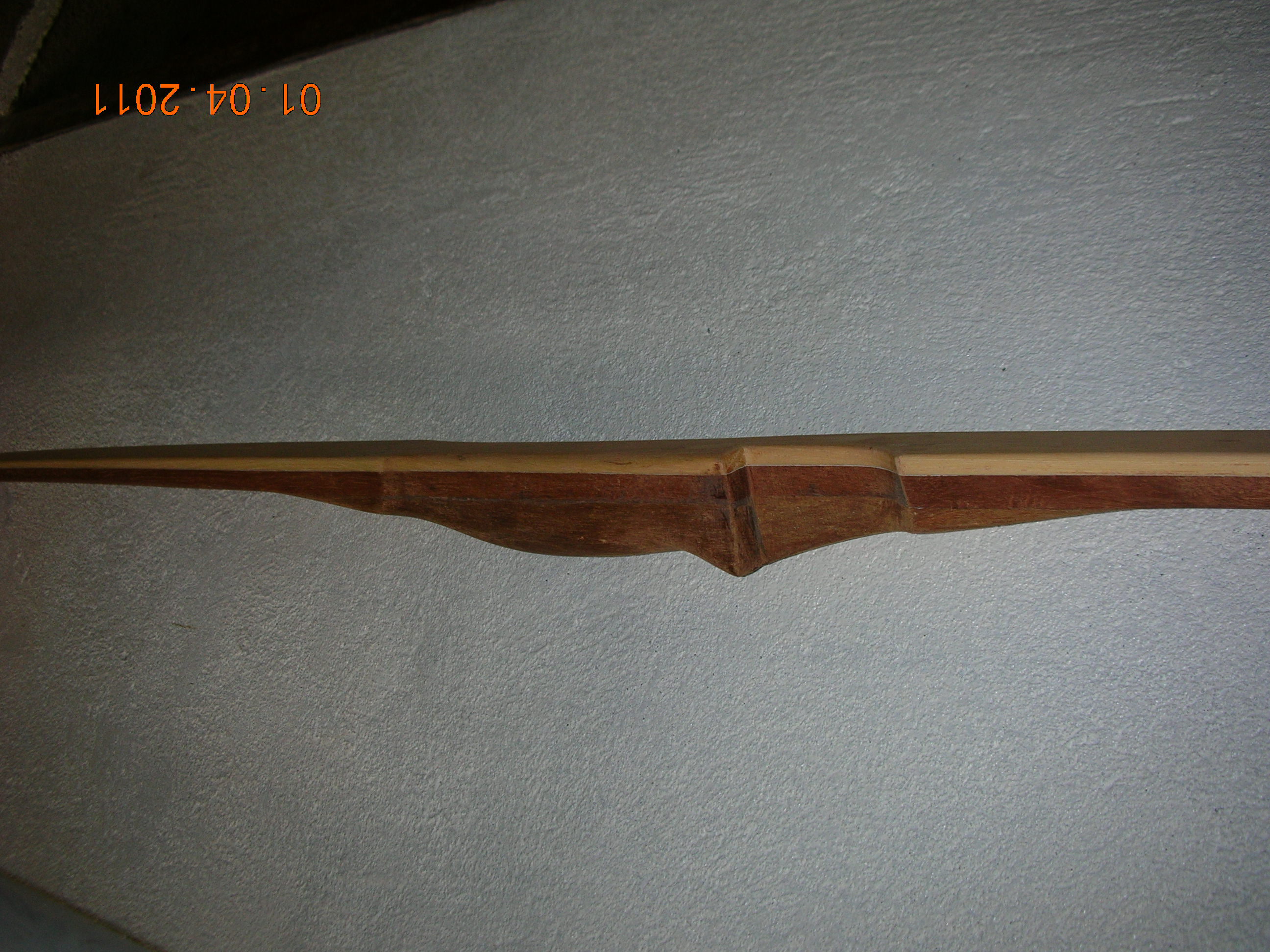

Ich habe versucht möglichst alle Tipps und Ratschläge in meine Arbeit einfließen zu lassen.
Das Griffstück schön verschlankt. Sah auch besser aus jetzt.
Er war fast fertig.
Dann zeigten sich erste Stauchrisse, und dann hat es auch nicht mehr viel gebraucht.
Ich habe Heute meinen Traum endgültig begraben.
Ich werde wohl so schnell keinen Bogen mehr bauen.
Ich gebe zu dass ich drei Tage gebraucht habe um diese Enttäuschung zu überwinden.
Eigentlich wollte ich an meinem Hobby Freude haben.
Eine Selbstverstümmelung war nicht eingeplant.

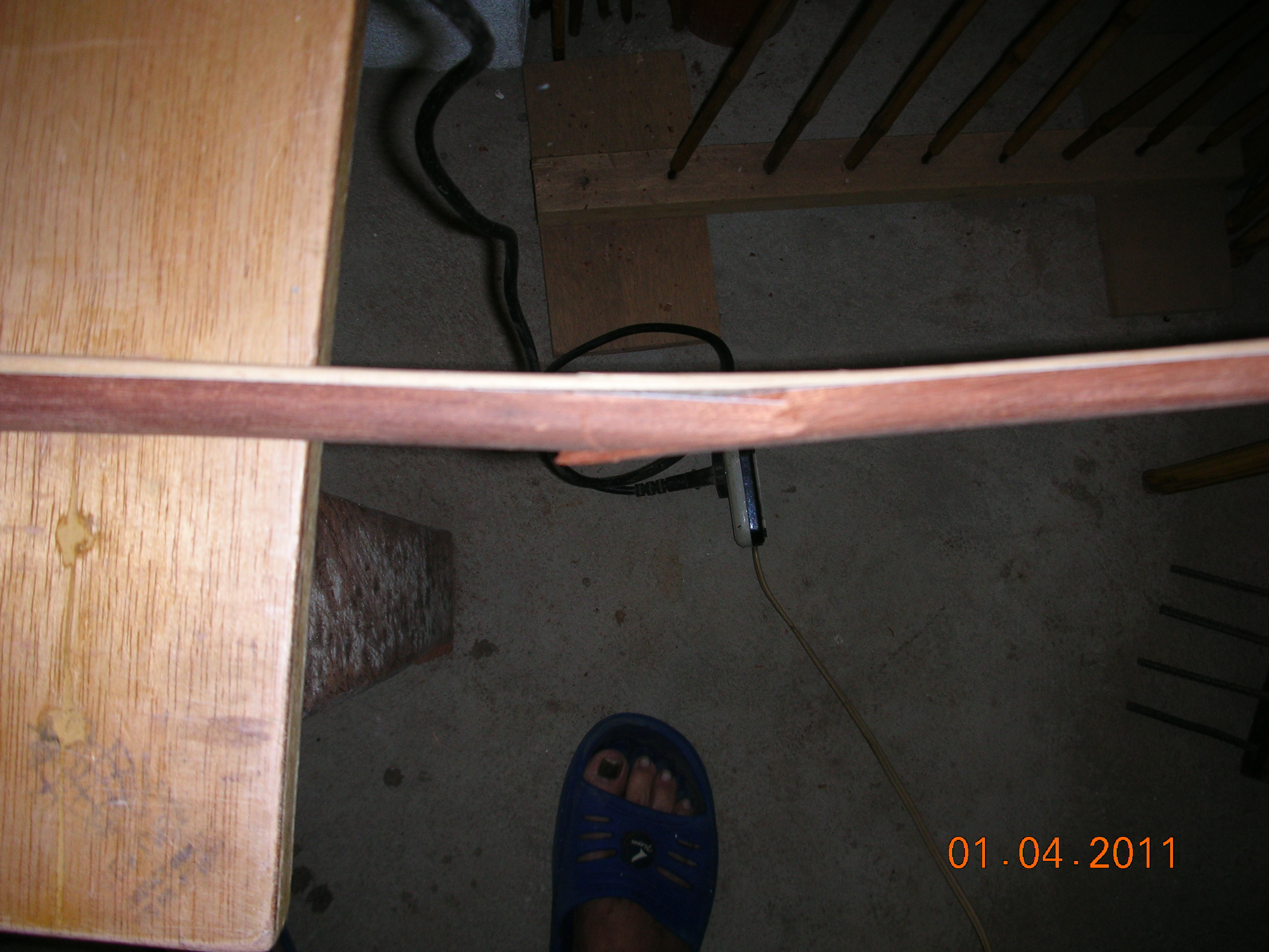

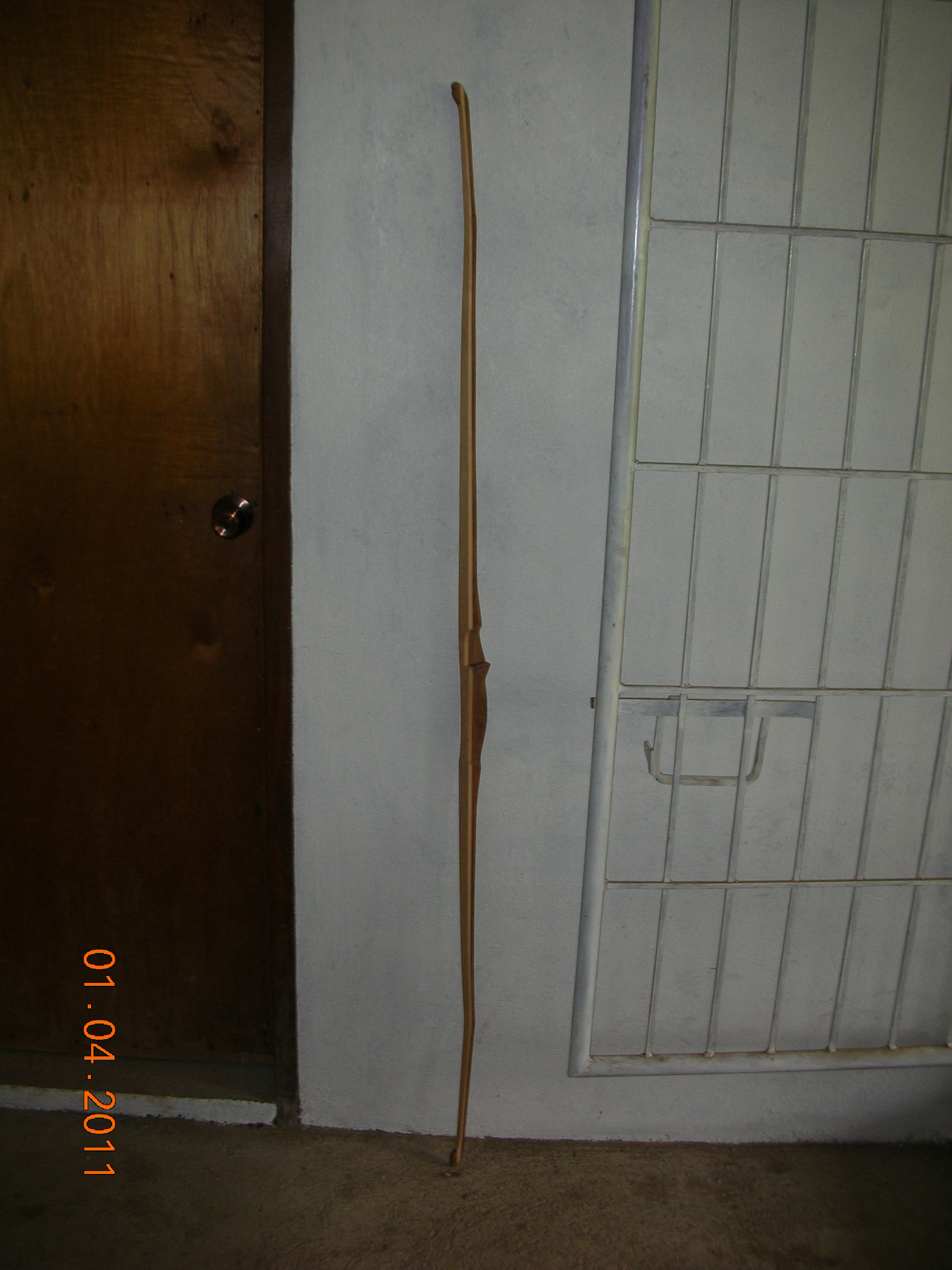

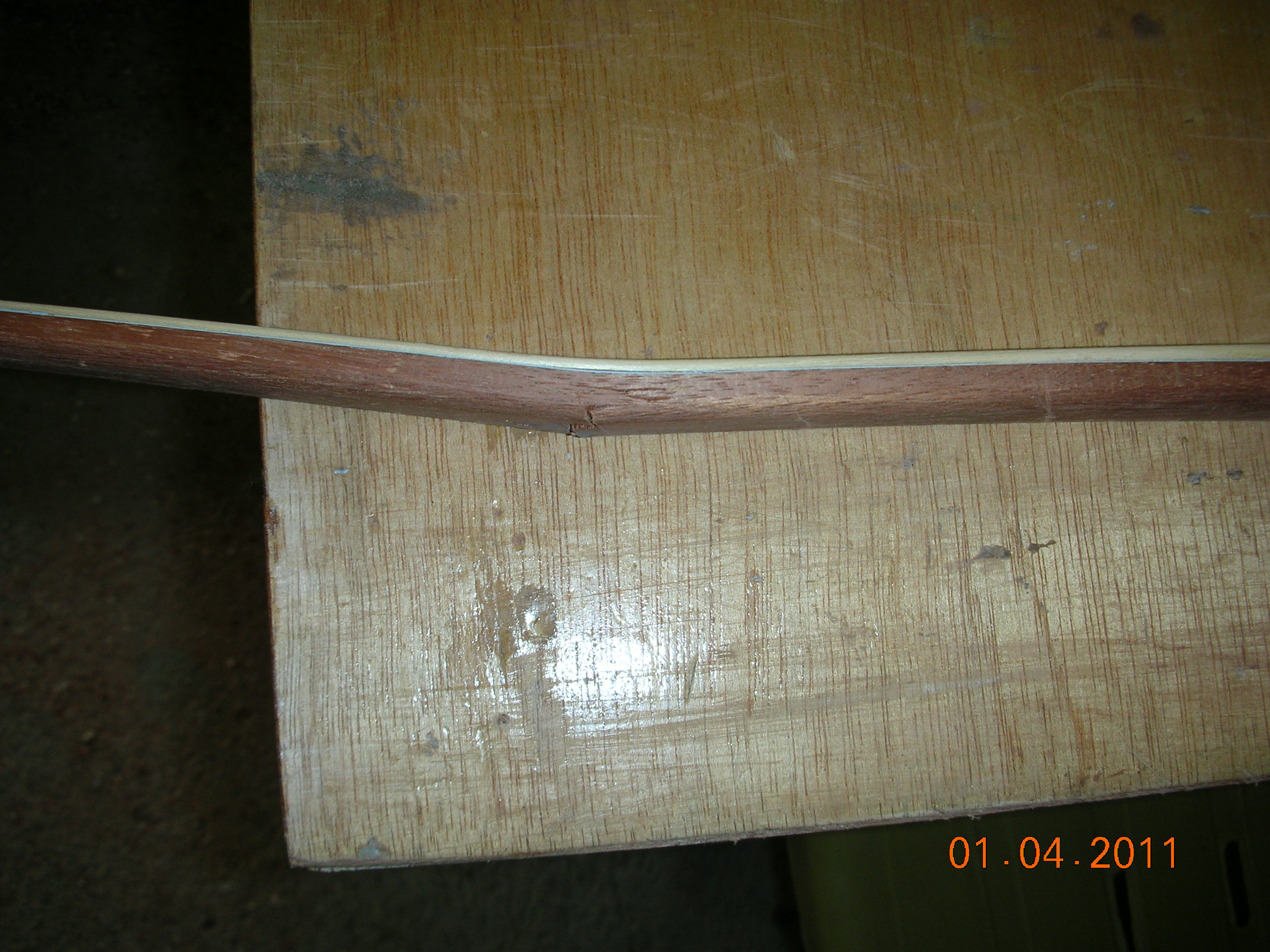

Also ich gucke mir die Bilder jetzt nicht in Groß an, weil das ewig dauert die riesen Dinger zu laden, aber was ich auf den winzigen Vorschaubildern sehen kann, da frage ich mich: was ist da der Bauch? Wenn das dunkle die Bauchlage ist, wieso bricht der Bogen auf diese Art?
Blacksmith77K
Beiträge: 6025
Re: Ich habe es mal wieder probiert
Beitrag von Blacksmith77K »
Ja, muss Galli zustimmen: sieht enorm nach falschrum aufspannen und den Bogen rückwärts-schießen aus! ???
...was soll das?
Wilfrid (✝)
Beiträge: 6165
Beitrag von Wilfrid (✝) »
Bitte wie geht sowas?
Das Helle wird der Rücken, das dunkle der Bauch, und zurückbiegen macht knick

Klar, Ihr habt ja recht.
Aber das ist nach dem Bruch von mir gerade gebogen worden. Danach habe ich erst die Bilder gemacht.
(Sorry,habe vergessen die erst noch zu schrumpfen)
Die Wurfarme haben sich gar nicht mehr zurück bewegt in die vorgesehene Gerade, in der sie mal waren.
Das dunkle, harte Holz am Bauch hatte eine richtig markante Stauchfalte. Alle Spannung und Elastizität war weg.
Die habe ich dann in die Gerade zurückgebogen. Knack hatte es schon vorher gemacht.
Das Holz war so was von ausgetrocknet, daß an der Bruchstelle richtig Staub entstanden ist.
