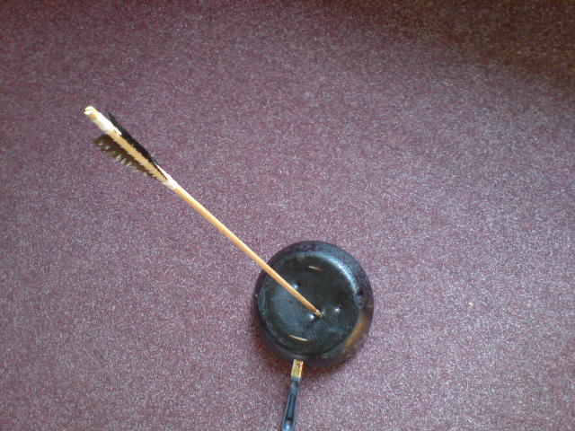

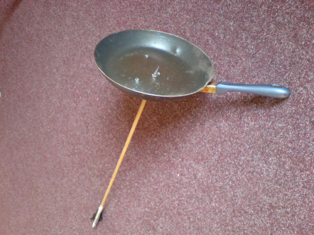

Ach noch das dumme aus dem eigentlich die idee für den Haselnusselb entstanden ist... Nichts ist unmöglich. Aus 20m. SPITZE steht . Wette gewonnen. Lach.

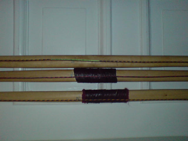

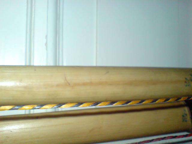

Nachtrag zum bogenbauch.
Also der bogen ist seit seiner fertigstellung jeden tag bei mir im einsatz. Das dient zum aufbau. Nur so. Nachdem ich ne richtige sehne aufgezogen hab ist seine leistung nochmals nach oben gegangen. Das legt sich in der reichweite da. Die ist um ca. 30 m weiter. Und nun zur bauchbelastung. Er hat von anfang an einige risse gehabt die ich mit nadelstichen fixte. Sind nicht mehr geworden. Und ich schieße an einem tag 40 pfeile in serie und das 6 bis 7 mal. Also bei 280 mal an einem tag spannen und los. Na und nu sieh selber.

Tja die gute Hasel wie oft unterschätzt obwohl ich da ein paar kleine Stauchrisse sehen kann, hoffen wir er hält noch lange.
Gruß Sperber

Ja denke er wird lange halten. Hält schon länger wie ich zu anfang dacht. Ne ne. Der ist unverwüstlich. Aber hab schon ne Haselphobie. Der nächste ist in bau und der hat dann hundert. Ich bleib dran.
