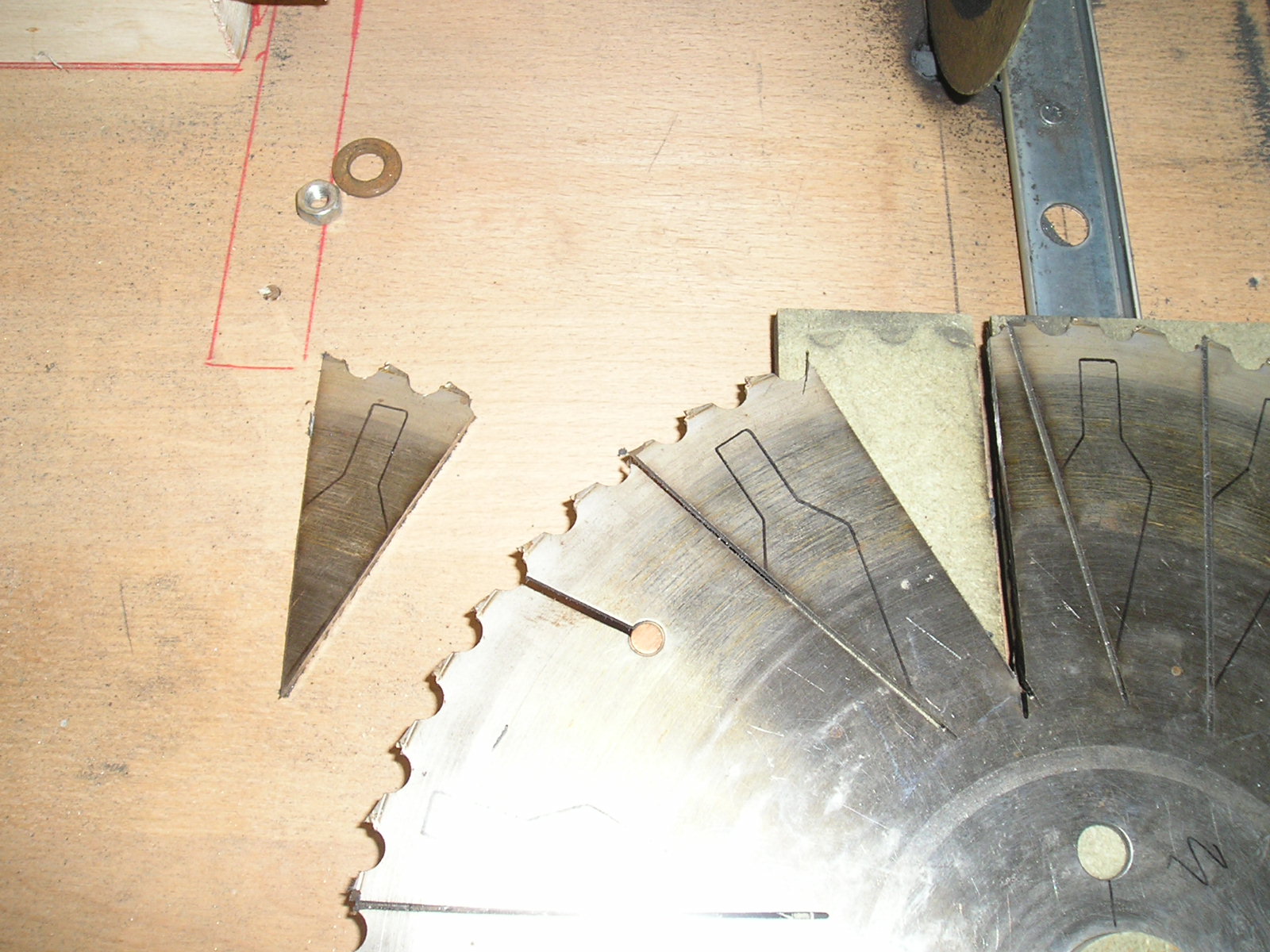

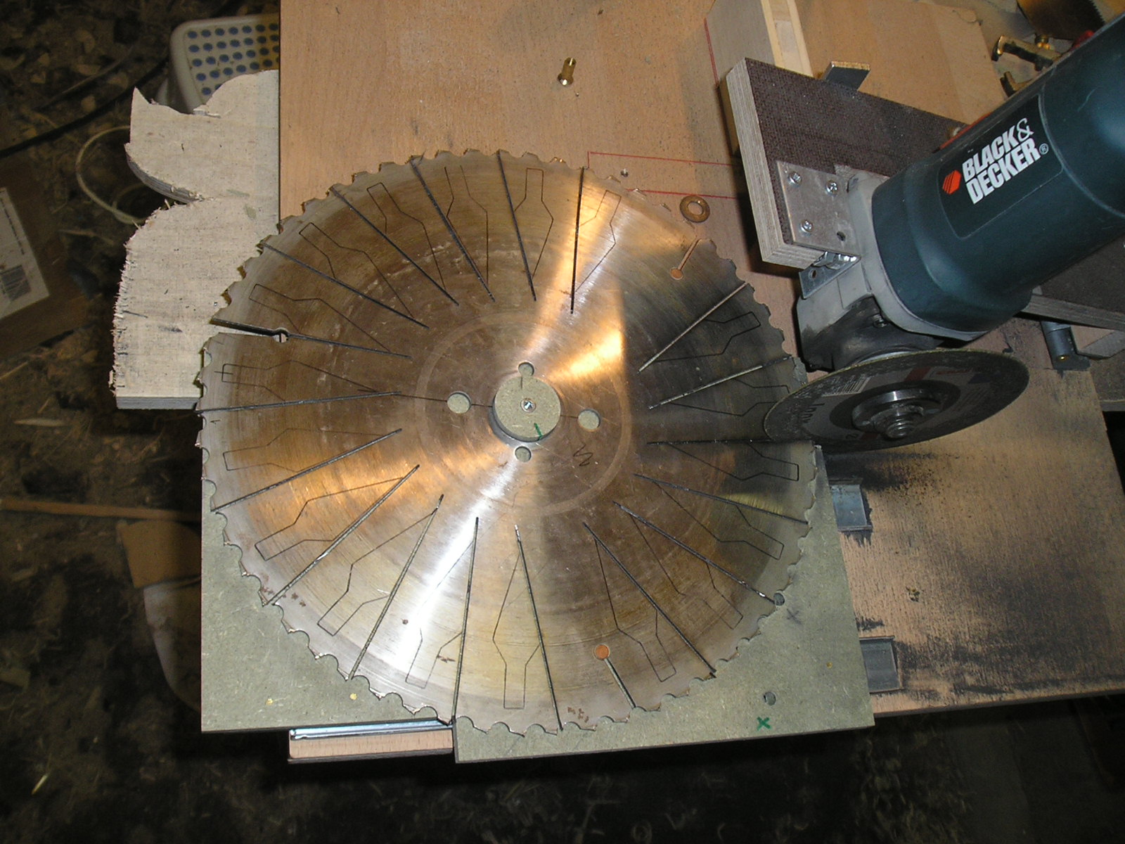

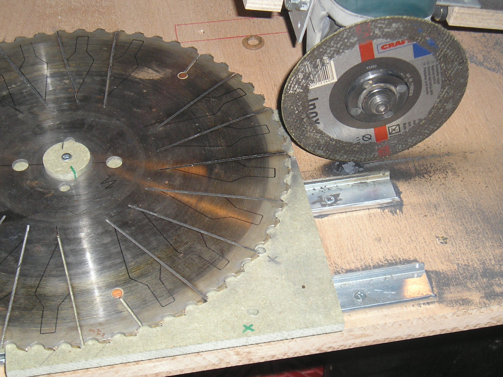

Hab mal nen alten Thread wieder hochgeholt.
Bin gerade mal wieder am Basteln . Ich mache mir einen Satz Pfeile mit der Spitze die am Anfangsbild auf 12 Uhr zu sehen ist .
Dazu habe ich mir eine Schablone gebaut , mit der sich die Spitzen gleichmässiger herstellen lassen .
So bekomme ich aus einem Blatt 18 Pfeilspitzen heraus .

Solche Pfeilspitzen hab ich mir auch schon gemacht.
Schauen supertoll aus, sind aber auf dem Parcour und bei Zielscheiben eher unpraktisch, wegen der starken Abnutzung der Wicklung.
@tommy
Was mir aber am besten gefällt, ist die Führung aus den Schubladenschienen. 8) 8) 8)
Wiedermal ein tolle Idee Idee von Dir abseits des eigentlichen Themas, die ich mir merken muß.
Was mich von Dir enttäuscht:
Daß Du die Flex ohne Schutzhaube betreibst. :o
Ist Dir noch nie eine Flexscheibe um die Ohren geflogen ?
Wenn Du das mal erlebt hast, wirst Du auch anders darüber denken.
