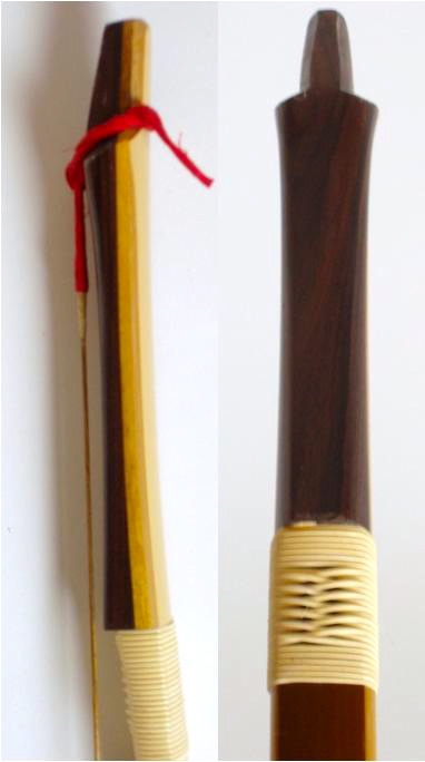

An beiden Enden eines yumi läuft das Bambusfacing nicht komplett durch, sondern wird auf den letzten 10 - 12 cm von Hartholzauflagen (oben uwaseki ita, unten shimoseki ita) abgelöst, aus denen dann auch die Bauchseite der Tips geschnitzt wird:
http://en.wikipedia.org/wiki/File:Yumi_name_of_parts.svg
Die Sehne schlägt im Abschuß am uwaseki ita an, was das Abschußgeräusch beeinflußt.

Ja habe ich gesehen.
Sind die "Klanghölzer" eigentlich in das Facing eingespleist oder einfach auf Stoß angebracht?
Letzteres halte ich für mutig, wenn nicht schon der Rest des Endes schon so steif ist, dass sich da nix mehr knicken kann.
In dem Modell lasse ich die weg. Modelltechnische Vereinfachung, gell.
Was bewirken diese Hölzer eigentlich bei der Dynamik des Schusses? Ich mein die sind ja schwer und es wird ja immer gepredigt:
"Mach die Tips so leicht wie geht!"

Was die Hölzer bewirken? Das müßte Kyujin wissen. Grundsätzlich gibt es bogenbautechnisch keine besonderen Gründe dafür. Man kann natürlich in "normalem" Holz besser Nocken etc. reinschnitzen als in die laminaren Grasfasern und - natürlich - die Optik wird auch besser. Bei den modernen Glasfaser-Yumis sind die Enden oft zierlich gebaut und nicht schwerer als Bambus.

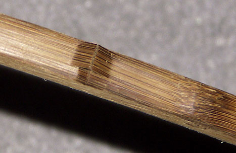

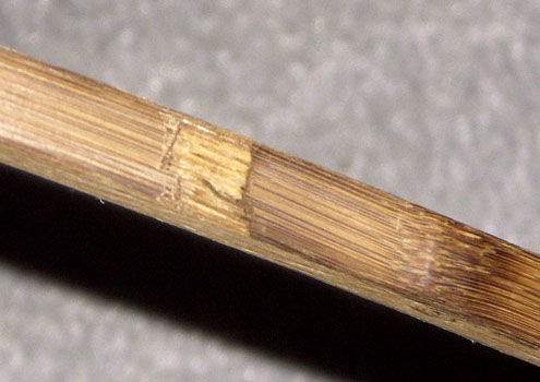

Gebrochen.
Das Bauchlaminat hat sich, als es kaum noch einen viertel mm stark war vom Träger gelöst und ist dann gebrochen.
Bis zu dem Punkt war der Bogen, was die Biegung angeht, schon auf einem guten Weg.
Was habe ich draus gelernt?
Die Mittellage war viel zu stark. Ein mm an den Enden und zwei mm am Griff hätten völlig gereicht. Eine lineare Verkleinerung der Bogendicke ist wohl nicht sinnvoll, wenn man das Modell eines Bogens baut.
Die Mittellage hatte bei diesem Bogen etwa 3,5 mm am Griff und etwas mehr als zwei mm an den Enden.
So musste ich die Außenlagen so dünn ziehen, dass sie den Kräften nicht mehr standhalten konnten und sich die Fasern schließlich abhoben weil die Lagen nur noch Papierdünn waren.
Die Fotos zeigen die Bruckstelle.
Das erste zeigt die Abhebung der Bauchlage und das zweite die Leimstelle darunter.
Auf dem zweiten Foto kann man sehen, dass der Leim gehalten hat, sich die Fasern aber voneinander trennten und dann abhoben.
Schade.

"Müßte" im Sinne von "sollte er, wenn er hier die Klappe zu jedem Kyudothema aufreißt", vielleicht...Snake-Jo hat geschrieben: Was die Hölzer bewirken? Das müßte Kyujin wissen. Grundsätzlich gibt es bogenbautechnisch keine besonderen Gründe dafür. Man kann natürlich in "normalem" Holz besser Nocken etc. reinschnitzen als in die laminaren Grasfasern und - natürlich - die Optik wird auch besser. Bei den modernen Glasfaser-Yumis sind die Enden oft zierlich gebaut und nicht schwerer als Bambus.
Ich weiß es allerdings nicht, und kann auch nur spekulieren. Mal abgesehen davon, daß sich die Nocken besser formen lassen, denke ich, daß Hartholz die Belastung durch die Sehne besser aushält:
Das Bambusbacking wird von der Sehne nur von außen flächig auf Druck belastet, während der kritische Punkt an der inneren Kante der Nocke, wo die Sehne spaltend in die Fasern einschneiden könnte, von Holz gebildet wird. Und wie schon angemerkt, läßt sich diese Stelle eben auch leichter sehnenschonend gratfrei formen.
Was die Masse angeht: Meine Lehrer haben sich auch schon mal kritisch zu barock geformten uwaseki ita geäußert, bei einem meiner Bögen bekam ich den Rat, deutlich Holz abzutragen.

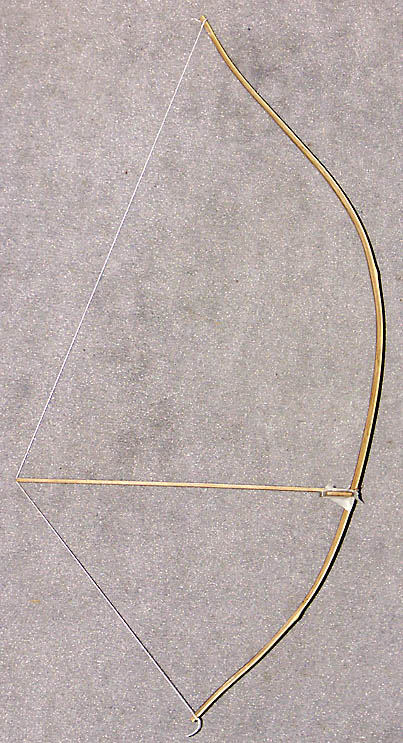

Weiter gehts:
Ich habe jetzt an meinem Yumi die Bauchlage heruntergehobelt und etwas nachgeschliffen. Ich habe da extra einen ganz kleinen Hobel für sowas.
Ich merkte dann, dass der sich dadurch direkt sehr gut bog. Also habe ich mal eben ein paar Nocks eingefräst und nen Schusterzwirn aufgespannt. Hier und da noch ein bisschen mit dem Messer nachtillern und zurechtbiegen und er geht!
Unglaublich!
Unten Bilder von Standhöhe und Vollauszug von 25 cm.
Wenn ich ihn abspanne verliert er allerdings ordentlich an Vorspannung. Das Actionboo ist halt recht nachgiebig.
Soll ich ihn nun so lassen, oder soll ich ihn wieder originalnäher machen, sprich die Bauchlage wieder aufleimen?
Unglaublich!

Ich würde Dir vorschlagen die Facingleiste auf 0,5# bis max 1,0# zu tillern und dann aufzukleben.
Sollte dann einen Bogen von 10# - 13# ergeben und bis 15# sind Minibögen gut zu beherrschen.

Der Bogen hat an den Tips und am Griff Wicklungen mit drei verschiedenen Stärken Leinenzwirn bekommen.
Werte des Bogens:
Maßstab: 1: 3,8 - hat sich also etwas geändert. Vor allem um in das Minibogenreglement zu passen.
Länge über alles: 63 cm
Maximalauszug: 25 cm
Zugkraft: derzeit vier Pfund - kann aber noch steigen, wenn der Kunstharz ganz durch ist.
Sehne: zwei Strang Dacron mit Sternzwirn Mittelwicklung. Knoten an beiden Enden.
