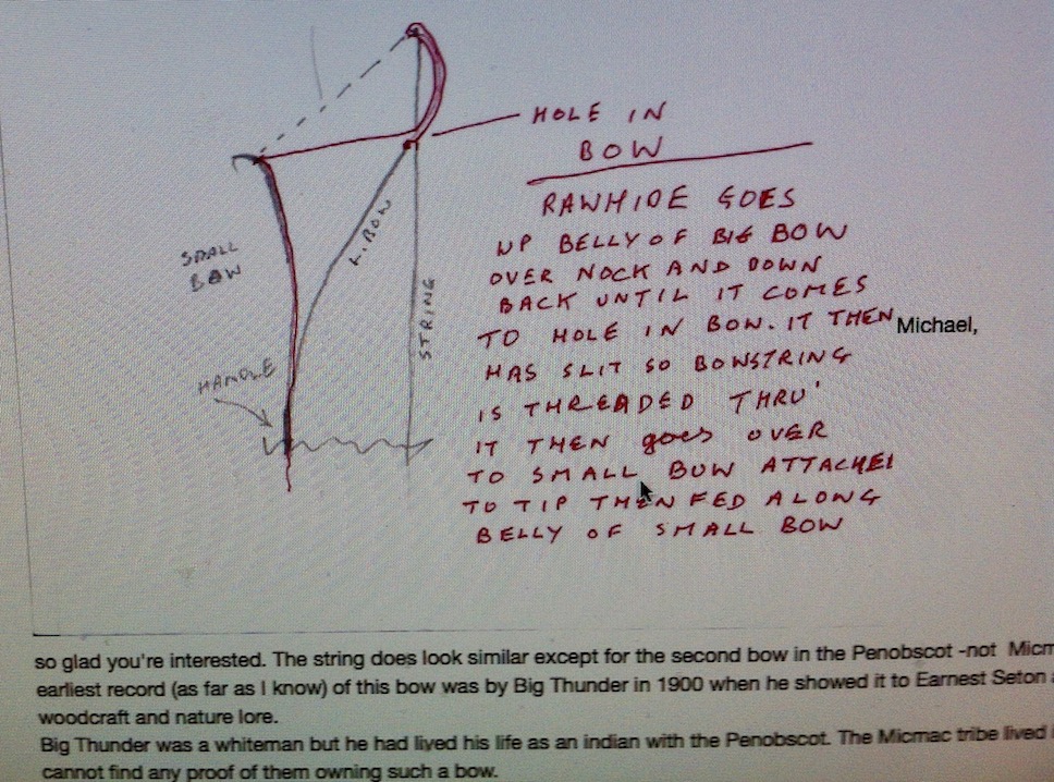

Hab nach Bildern von Mi'qmac- und Penoscopbögen gesucht. Wollte rausfinden ob die damals ein Längenverhälts zwischen Vor- und Hauptbogen bevorzugten - Was ich fand war eine Menge Konfusion und Rätselraten samt Verwirrungen wegen Namensähnlichkeiten alter Völkerschaften.....
Fand zum Bleistift sowas hier... Die haben da Bögen entwickelt - das glaubst du nicht.... Von der Bogenphysik her jenseits meiner Vorstellungskraft... aber sicher auch noch witzig zu bauen und failure-anfällig wie sau

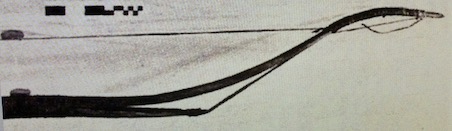

Schau mal hier: da gibt es die Seite aus Jim Hamms "Encyclopedia of Native American Bows, Arrows, and Quivers, Volume 2"
https://www.tapatalk.com/groups/paleopl ... 14620.html
Steht leider nicht dabei wie alt der Bogen ist.
