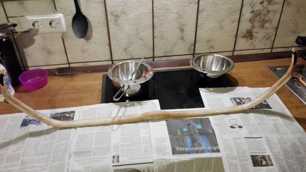

So nach dem Weihnachtsbaustress(Geschenke Bogen und Pfeile) vorbei ist und die Saps munter vor sich hin trocknen, komme ich endlich dazu meinem Osmanen einen Anzug zu verpassen ;) Auch er bekommt ein Anzug aus 0,3mm Ziegenleder. Da der Bogen längere Zeit gelegen hat , habe ich in nochmals angeschliffen und mit 10% Hautleim grundiert anschließend wurde das Leder mit 25% Hautleim aufgeklebt. Jetzt muss er trocknen ,dann wird grundiert und farbig wird es auch. Beim Muster bin ich mir noch nicht ganz sicher...mal schauen wie er wird ;)

Tach auch, wie hast Du denn das Leder angepresst - muss das überhaupt angepresst werden? Also wie bekommt man das geregelt, dass es wie ne Haut passt?

Das Leder grundiere ich bevor ich es aufklebe mit 25% Hautleim, damit es schon gesättigt ist. Die Stücke sollten großzügiges Übermaß haben. Der zuvor mit 10% Hautleim grundierte Bogen, wird nun mit 25% Hautleim bestrichen. Danach sollte man zügig das Leder auflegen grob ausrichten und dann hält es auch schon, da der Hautleim ziemlich schnell geliert. Jetzt geht man Stück für Stück vor und erwärmt das Leder mit einem Haarfön , damit der Hautleim wieder Flüssig wird. Jetzt streicht man von der Mitte nach außen und legt das Leder fest um den Bogen herum, bis alles sitzt. Das heißt immer wieder zuschneiden mit einem Cutter und erwärmen und / oder mit neuem Hautleim fixieren. Dann lass ich ihn trocknen und bevor ich ihn lackiere werden die Ränder zum Horn sauber geschnitten und geschliffen. Nur das Aufkleben hat mich mit Vorbereitung ca 3h gekostet, aber der Hautleim hat wirklich Vorteile zu anderen Klebern. Er hält sofort , man kann immer wieder korrigieren und braucht keine zusätzliche Wicklung , mit der man sich das Backing wieder verzieht. Ich kann es nur empfehlen :D

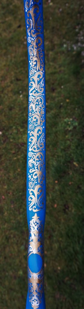

Kleines Update:
Auf einem Wurfarm habe ich nun das Muster drauf, aber es fehlt noch einiges. Ich werde noch verrückt dabei.

Respekt! Die Geduld haett ich nie und nimmer.

Sehr schön! Ich habe auch nie eine aufwändige Bemalung gemacht.
Noch zum Bespannen mit dem Leder: Sehr schön erklärt und ja, Hautleim ist für so etwas unschlagbar. :)

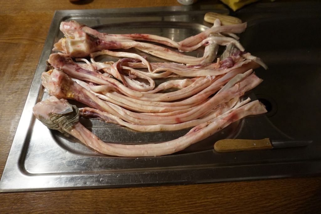

Habe heut wieder Straußensehnen bekommen , ganz frisch ;D
1,5h Stunden später sah es so aus

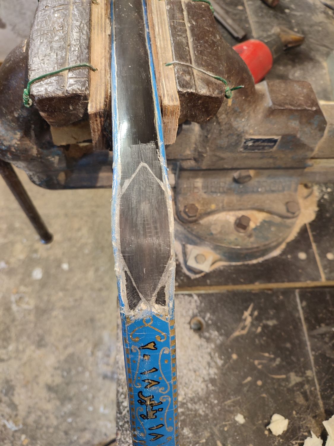

So ich habe mal den alten Thread nochmal ausgegraben.. Bei meinem Osmanen ist vor ca.3,5 Jahren das Horn genau im Kasanauge abgeplatzt.(nach ca. 2500schuß) Das ist die schwierigste Stelle im osmanischen Bogen und ich würde heute keine Winkel mehr in die Wurfarme biegen, sondern die Wurfarme hätten beide große Radien. Jetzt lag der Bogen schon so lange rum und da er auch einen Kernbruch hatte , wollte ich ihn damals nicht rep. Nun man wird erfahrener und ich sagte mit: Was solls ich probiere ihn zu kleben, wenn es hält super und wenn nicht ist nichts verloren, er liegt eh die ganze Zeit hier rum ;) Also schön Epoxidharz in die Stelle hinein geföhnt und alles gerichtet, damit er gerade bleibt. Dann alles ausgefräst und ein Stück Horn eingeklebt. Bis zur Standhöhe hat es heute morgen schon gehalten. Jetzt hat er auf beiden Seiten 3 Wicklungen bekommen. Eine je vor und hinter dem Kasanauge und eine im Kasanauge. Ich hoffe was es im Vollauszug die Belastungen überlebt und ich wieder meinen Osmanen haben werde ;D . Ich habe noch einen weiteren Osmanen im Keller liegen mit einem ähnlichen Schaden an der gleichen Stellen. Bei diesem Bogen werden ich aber das ganze Horn tauschen, da er noch kein Leder drauf hat und das dadurch nicht so aufwendig ist, wie bei diesem hier. In ein paar Tagen werde ich Wissen, ob so eine Reperatur bei diesem Bogentyp, an dieser Stelle mnachbar ist ;D
leider habe ich vom Ursprünglichen Schaden kein Bild gemacht...
LG Markus

Da bin ich auch sehr gespannt ob das hält. Der Flicken ist ziemlich kurz.

Tom Tom hat geschrieben: 25.03.2023, 15:48 Ich drück die Daumen auch wenn ich kein gutes Bauchgefühl dabei hab.
Lg Tom Tom
Hatte ich die ganze Zeit auch nicht, aber wenn ich es nicht probiere, werde ich es nicht heraus finden, ob es hält ;D
Neumi hat geschrieben: 25.03.2023, 16:13 Da bin ich auch sehr gespannt ob das hält. Der Flicken ist ziemlich kurz.
Wie gesagt auf Standhöhe war es schon. ;) Auch ohne Wicklung....
Das ganze Horn runter zu nehmen, kam für mich hierbei nicht in Frage. Besondern das er einen Kernbruch hatte....
LG Markus
