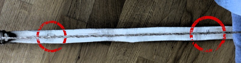

mahagugu hat geschrieben:Entlastungsschnitt? ...
Ja, so alle 33cm.

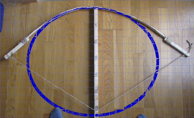

@gugu
wenn du mal das Bild von deinem "Bogen" anschaust muesste dir eig. auffallen, das schon die inneren Haelften der
Wurfarme um geschaetzt 3cm von der Ellipse abweichen. Ueber 1mm liesse sich diskutieren. Nur damit du weisst,
wo das grob hin muss. Wenn du mich fragst, heiz das Trum ein, hol dir einen vernueftigen Pruegel und probbier nochmal.
Wie das mit Speed geht, findest du in den Berichten zum Sap-Turnier rauf und runter.

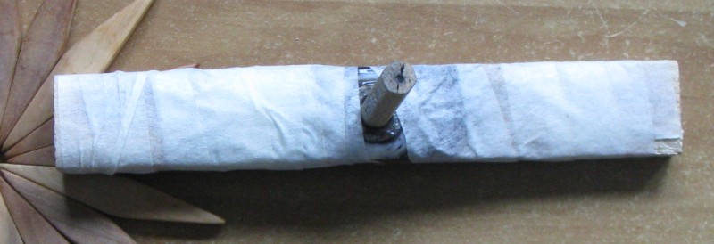

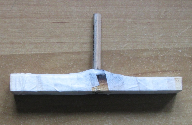

Onkel Tom hat geschrieben:Tja, mahagugu, wenn die Schraube auf der Herdplatte glüht, schiebt man sie schnell auf die kalte Platte daneben (Zange, wenn du hast) und drückt erst dann das Brettl drauf. Dann brennts Hölzl nicht an. ....
Kann ich ja heute noch mal wiederholen , dass ichs mir merk.
Eigentlich muss ich ja beim Knickfinder nur schauen, wo die Spitze/der Bleistift nicht mehr am Bogen aufliegt.
Die Stelle kann ich ja dann auch händisch einzeichnen. Draus ergibt sich eine einfachere Konstruktion
(wie auf den Foto).
version 1.0. ohne automatisches Anzeichnen

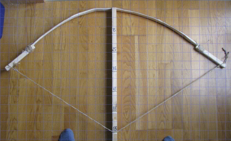

Ungeachtet der Sinnhaftigkeit des Ganzen, hab ich dann den Knickfinder doch ausprobiert und
dann danach vom Bauch abgenommen. (vielleicht wars einfacher nur die Neugier...)
das Ergebnis nach ca. sechs bis siebenmal so verfahren sieht man auf den Fotos.

für die Experten, brauch ich keine Ellipse einzeichnen... die sehen das so besser
Beiträge: 22810
Hat Dank erhalten: 241 Mal
Re: verlängerter Hasel ca. 15# @ 26"
Boah, der Tiller ist so sch....*, ich schmeiß mich wech... :D
Das Holz ist längst zerstört (Mitte links)...
Ein klarer Kandidat für den Schildkröten-Bogen-Award...

mahagugu hat geschrieben:Also , dass das beim inneren Wurfarm auf 1 mm genau sein muss, hab ich nicht gewusst.
Danke also, dass du das erwähnt hast.
naja, ob's genau einer sein muss oder ned.... Kommt halt drauf an, ob's halten soll. Bei Hasel waer ich seeeeeehr
vorsichitig mit Stellen die sich zu sehr biegen. Da hast schnell Knitterfalten. Aber bei dem Kinderfluppi is eh alles zu
spaet.
