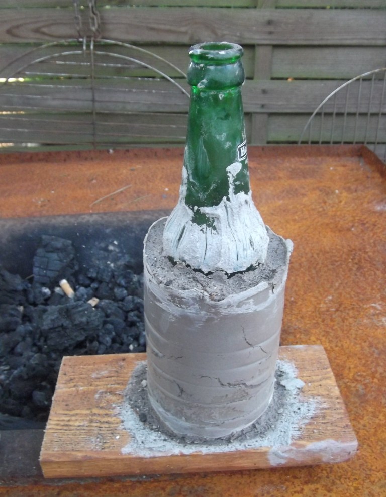

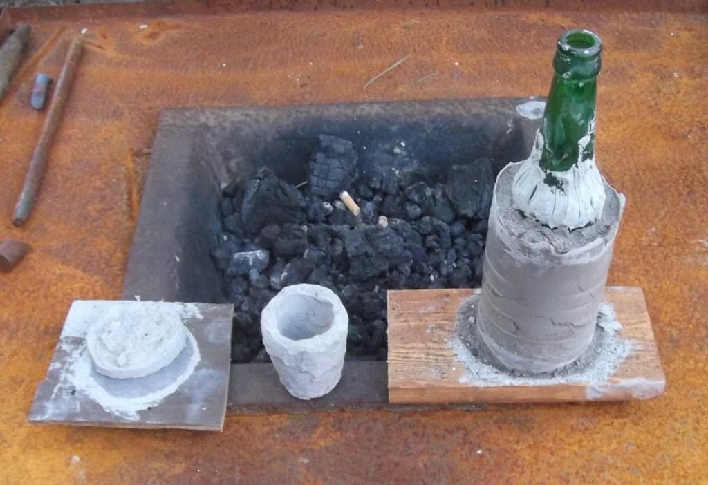

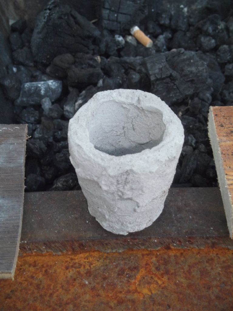

Hier die versprochenen Bilder...:
Deckel, verkleideter Tontiegel,<br />Flaschen-Methode...
Flaschen-Methode...
Beim verkl. Tontiegel sieht es gut,<br />der muß jetzt noch ins Feuer...
Bei der Flaschen-Methode ist <br />immer noch alles ziemlich zäh.<br />&quot;Trocknet&quot; seit Do. Nachmittag.<br />Ebenfalls ist die Wandung nicht <br />kompakt genug...
"Trocknet" seit Do. Nachmittag.
kompakt genug...
Wie gesagt, selbst wenn der Beton bei der Flasche-in-Flasche Methode noch durchtrocknen sollte,
gebe ich dem verkleideteten Tontiegel den Vorzug, weil sich bei der Flaschen Methode zusätzlich noch ein
anderes Problem gezeigt hat, nämlich das sich die Masse iwie nicht kompakt genug einfüllen
läßt und beim anziehen dann offensichtlich auch wohl noch etwas schrumpft und
sich dadurch Risse und große (sehr große) Luftblasen an den Wandungen bilden...

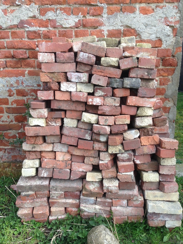

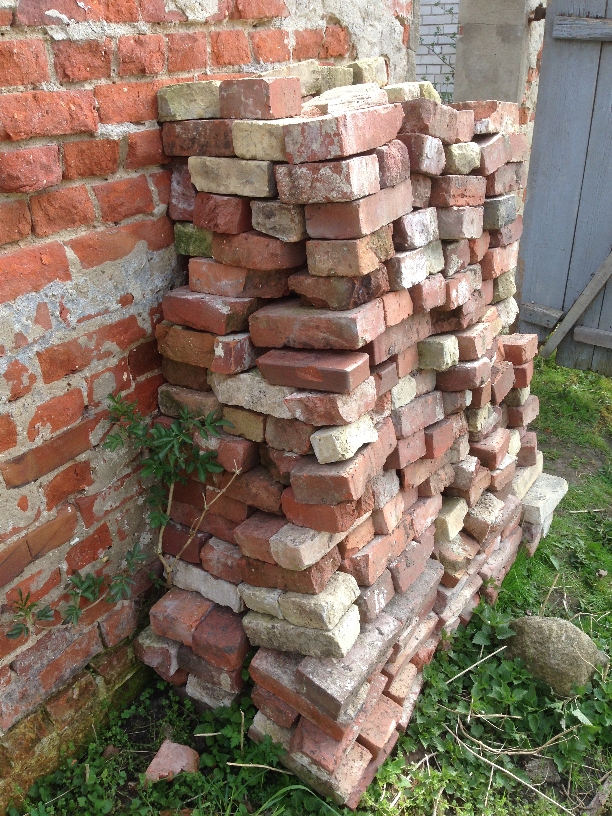

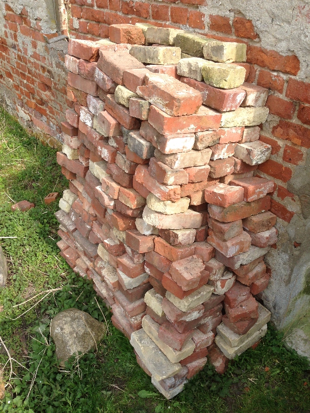

Seit ein paar Tagen ist klar, dass ich an dem WoE dabei sein kann und zudem sind die Steine an Ort und Stelle.
Das war die Ausbeute für 30 €, ordentlich Arbeit und einer kräftigen Belastung meiner Stoßdämpfer ...
Die Steine stehen schon neben dem Eingang zur NDBBT-Wiese.
Das sind etwa die Hälfte Vollsteine und der Rest Halb- und Bruchsteine.
Wie viele davon braucht der Tiegelofen?
Einen Teil werde ich für meinen Backofen verwenden. Wie viele, weiß ich noch nicht. Vermutlich eher wenige.
Markus

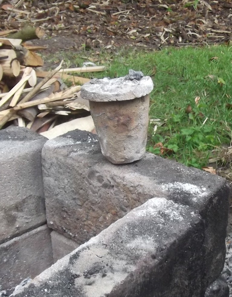

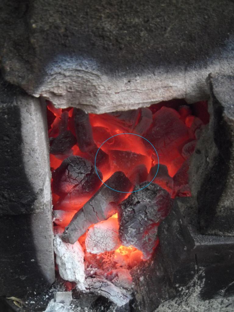

Wegen Tontiegel mit Zement verkleidet...
Das Brennen hat gut geklappt, wenns Wetter mitspielt, mach ich morgen mal einen Schmelzversuch mit
Restspänen aller Art & Borax, um die Korrosivität, auf die Shokunin ja netterweise hingewiesen hatte, zu testen...
...da glüht er...
...da glüht er...
...schon etwas kühler...
...sieht zwar kalt aus, iss aber immer<br /> noch reichlich warm... ;-)
Fotos vom Schmelztest folgen dann noch...
Mal sehen, ob ich die Temperatur im Ofen weit genug hochgejubelt bekomme... ;) :) :)
etb

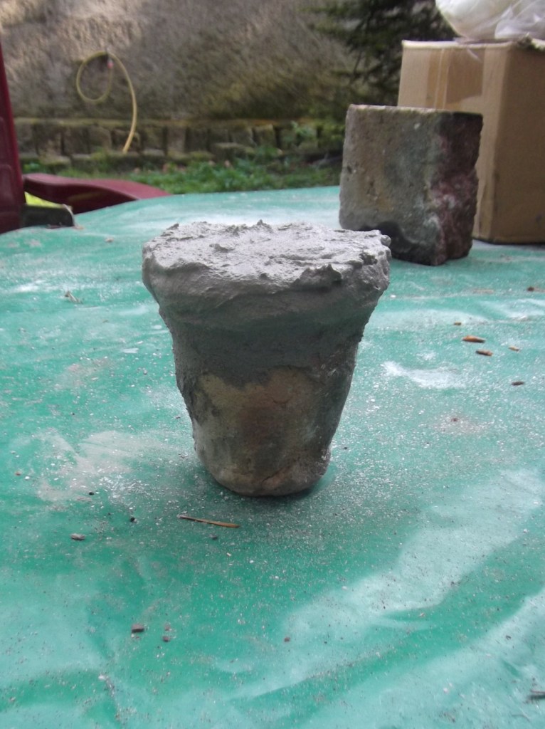

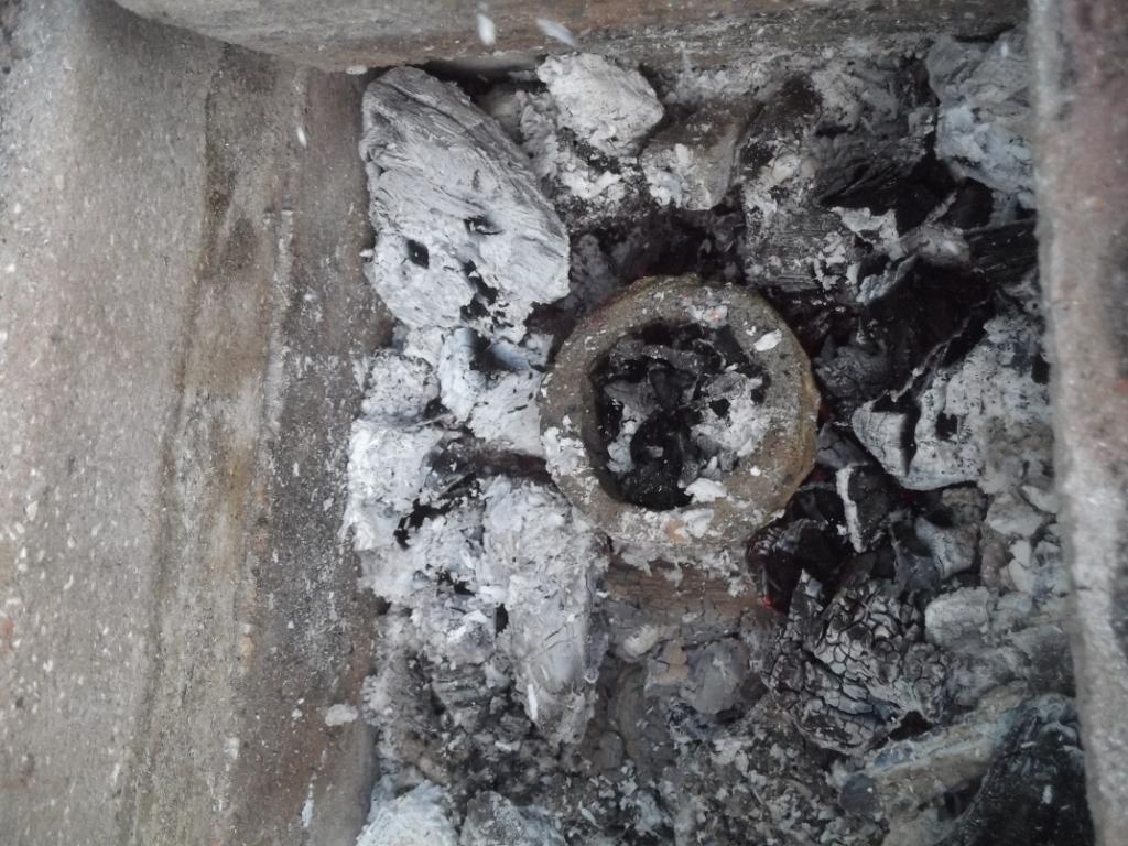

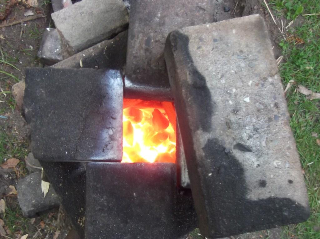

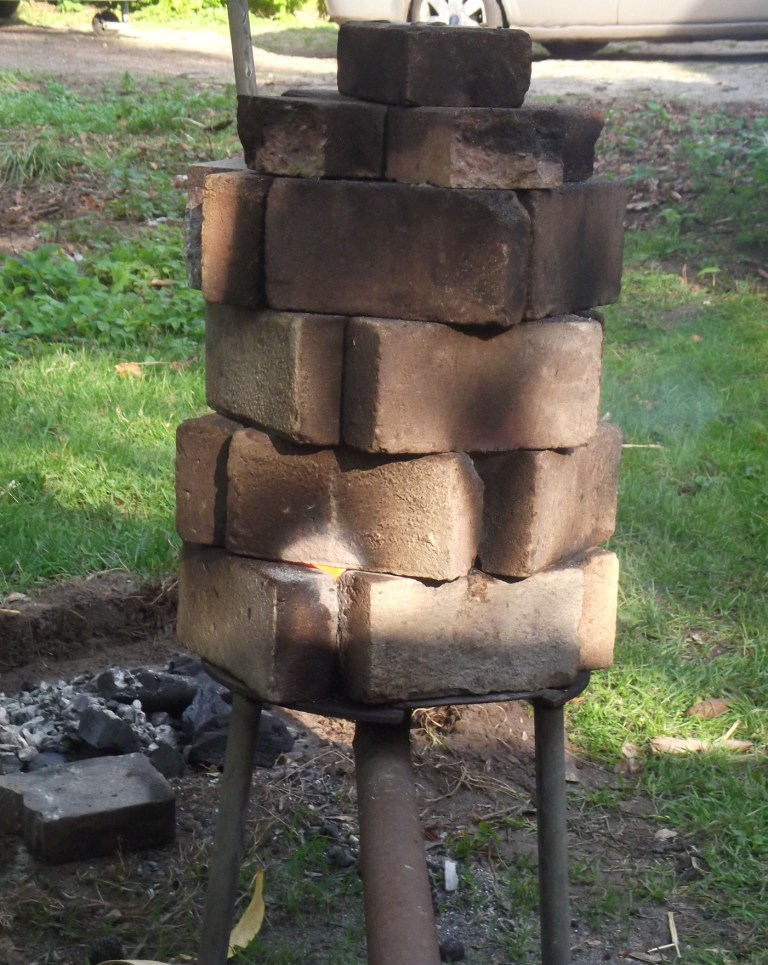

So, hab gestern Nachmittag mal den Test wegen oben erwähnter Korrodierungsmöglichkeit Zement > Borsalz gemacht
und das Ergebnis ist durchaus positiv...in dem Sinne, daß das Borax den Zement NICHT anzugreifen scheint... :)
Wie allerdings zu erwarten war, ist die Temperatur des Ofens
(wenn man die Konstruktion denn so nennen will, siehe Bilder...)
aufgrund der nicht vorhanden Luftdichten Ummantelung wahrscheinlich nicht über die 1000°C Grenze gegangen,
so das es nicht zu einer Stahl- oder Eisenschmelze gekommen ist...
Was aber auch nichts macht, da dies ja auch nicht der eigentliche, primäre Zweck war...
Was erfolgreich war, ist, daß :
1. der Deckel auf dem Tiegel geblieben ist und nicht vom aufschäumenden Borax auf-/ weggedrückt wurde...
2. das Borax den Zementmantel nicht angegriffen hat...
3. der mit dem Zement verkleidete Tiegel sich m.M.n. allgemein sehr gut verhalten hat und weder geplatzt ist noch Risse
gezeigt hat...

...und den Deckel schön dick mit dem <br />Hochfeuerfesten Zement aufgekleistert...

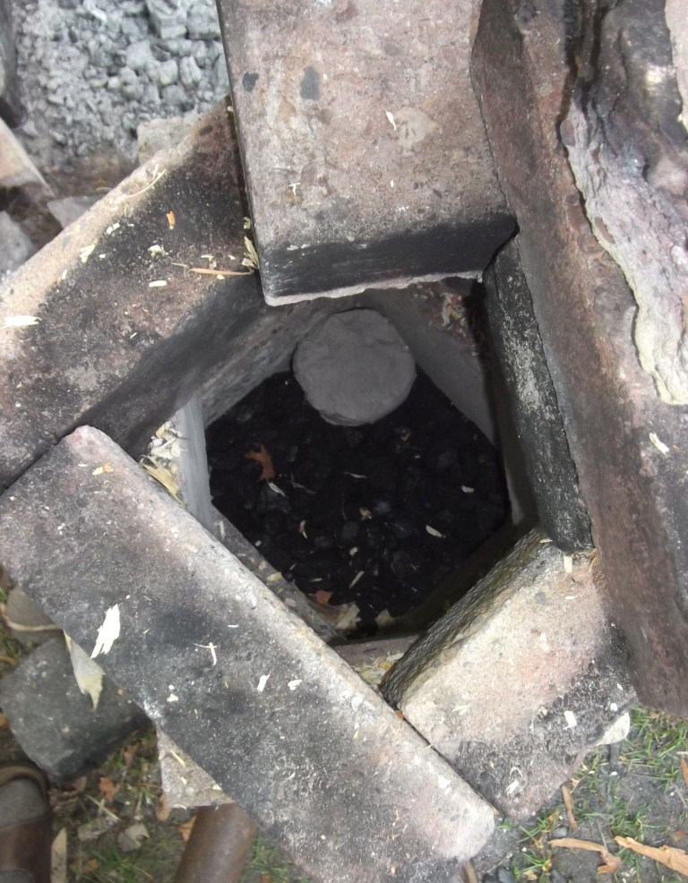

...im &quot;Ofen&quot; positioniert, so daß er nicht<br />direkt auf dem Zuluftzugang steht...
...im "Ofen" positioniert, so daß er nicht

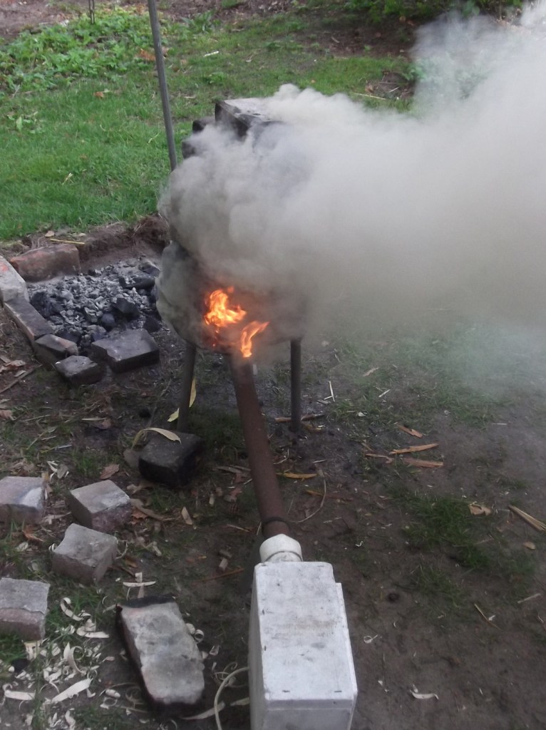

...und ein bißchen Feuer gemacht...<br />Ein klitzekleines bißchen Rauchentwicklung <br />war halt auch dabei... ;-)
...was sich dann aber auch <br />rel. schnell wieder gegeben hat...
Nach ca. 1 h ein erster, vorsichtiger <br />Blick von oben...
Blick von oben...

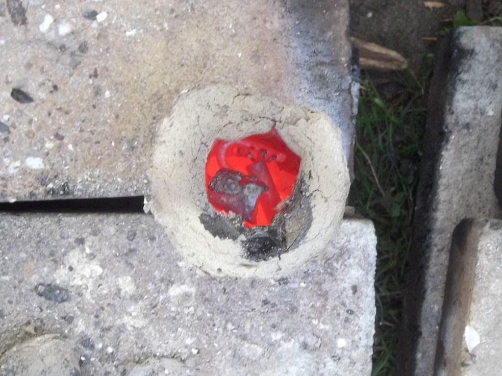

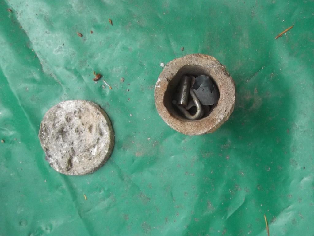

...den &quot;Ofen&quot; geöffnet und den Tiegel entnommen...
...den "Ofen" geöffnet und den Tiegel entnommen...

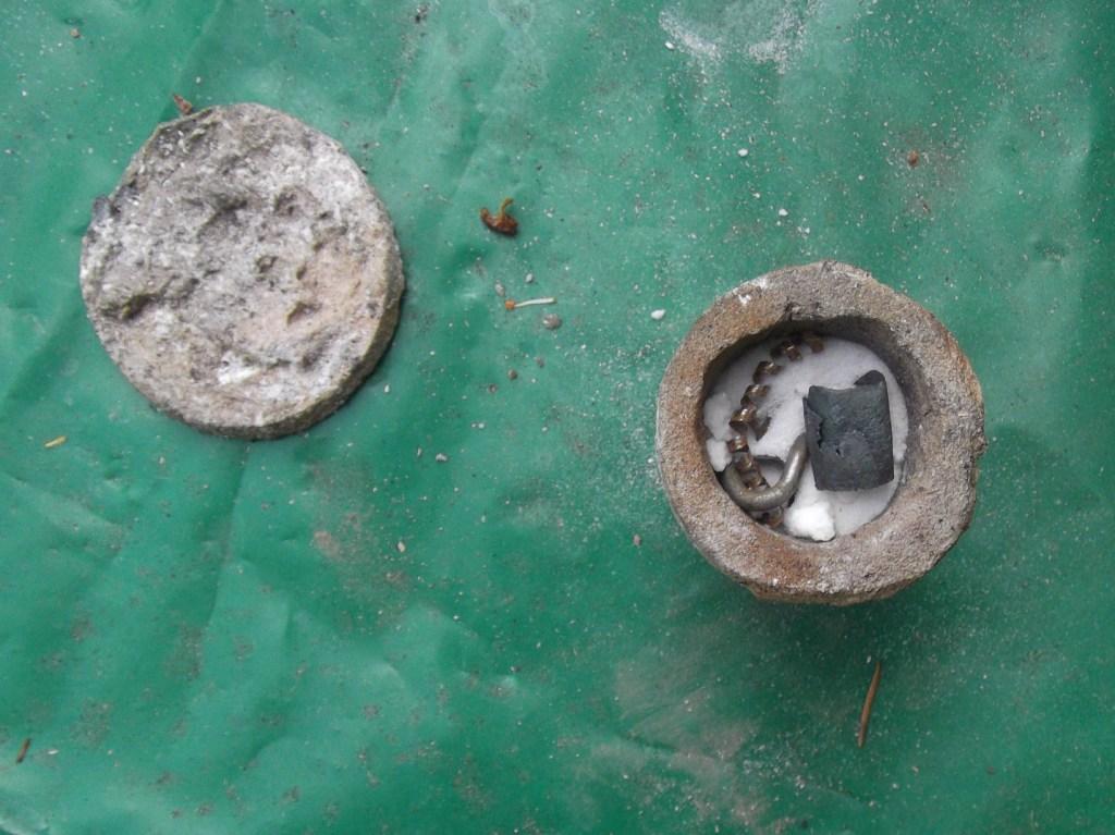

Es hat zwar ordentlich geglüht, aber <br />es ist nichts geschmolzen...<br />Außer dem Borax halt...
Keine Schäden durch die Boraxschmelze erkennbar... m.M.n.
Das heißt, wir können m.M.n. für den eigentlichen Schmelzversuch einen großen Tontiegel hernehmen,
den mit einer Zementverkleidung versehen und verwenden...
etb

Bedeutet das, dass der Wald- und Wieseton als Füll und Verbundmaterial für den Ofen nicht geht?
Die Lehmsteine haben wir sicher. Sind ungebackene Lehmsteine aus einem Scheunenabriss. Ich gehe davon aus, dass den Steinen Stroh o.ä. zugemischt wurde. Aufweichen und ranklatschen.
Aber wenn man mit dem Wald- und Wiesenlehm dem Ofen nur die äußere Hülle macht, könnte das doch gehen oder?
