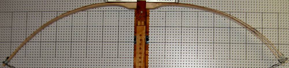

Erster Bogen: Haselnuss Flachbogen Holmegaard
Re: Erster Bogen: Haselnuss Flachbogen Holmegaard
Wenn du den Bogen mit Schwachstelle zu häufig zu weit ausziehst, stellt sich genau an der Schwachstelle vermehrt Set ein.

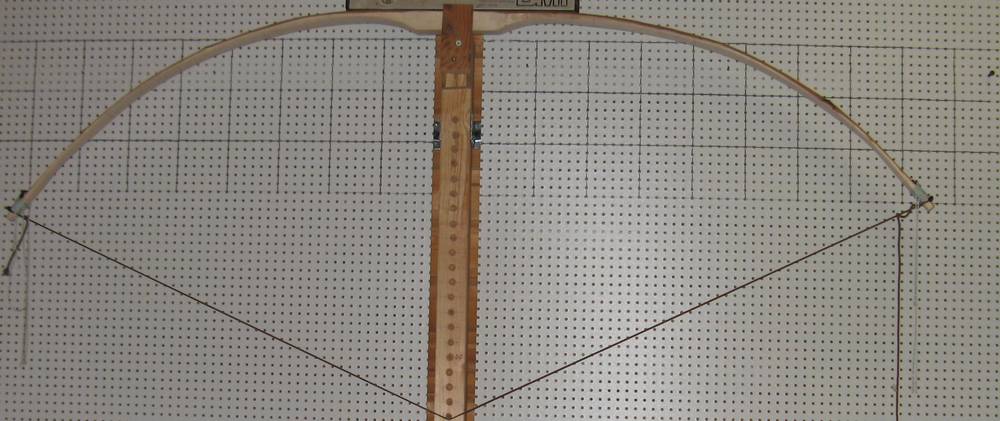

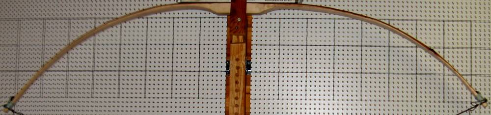

Es hat sich was getan (neuer und alter Tiller im Vergleich):
Zuggewicht unverändert
neuer Tiller: Ich bin gespannt auf eure Kritik.
LG Zwirn
LG Zwirn
- Felsenbirne
- Beiträge: 3272

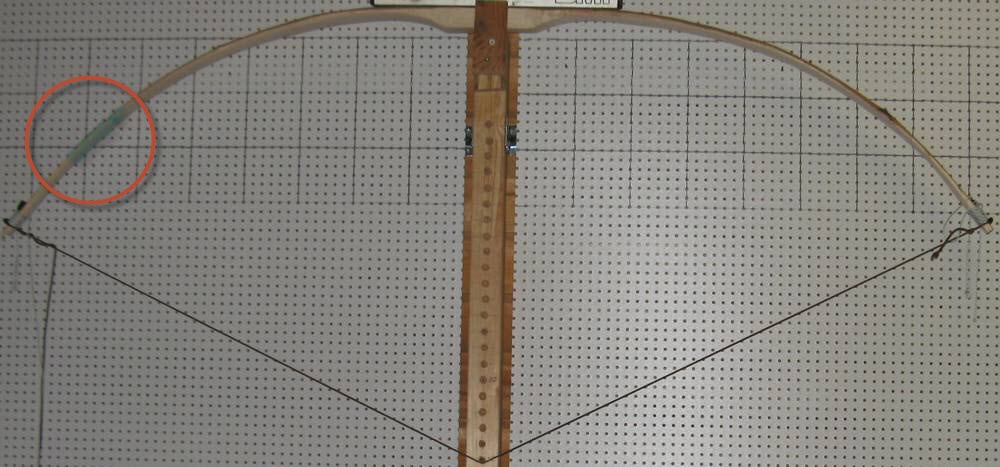

Sieht schon recht gut aus. Der Linke WA ist deutlich schwächer. Das macht aber nix, da Du im rechten noch ein markierter Stelle nacharbeiten (max.5 Züge bauchseitig) musst. dann wieder pumpen und nochmals schauen.
Gruss Matthias

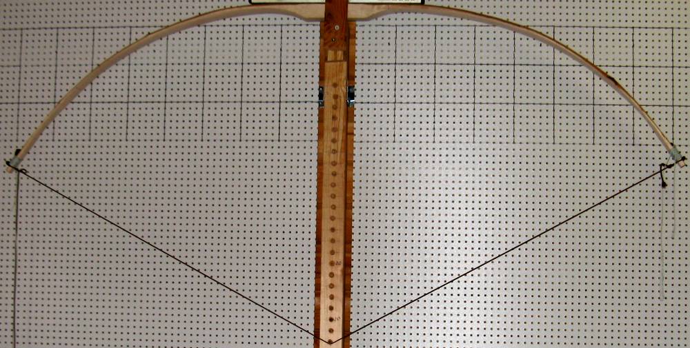

Aber aufpassen - direkt rechts von der markierten Stelle (quasi da wo der Kreis aufhört) bilde ich mir eine mini Schwachstelle ein.
- Beiträge: 22615
- Hat gedankt: 13 Mal
- Hat Dank erhalten: 168 Mal
Ja wird doch! KÖNNTE erst mal so bleiben, aber ICH würde noch 1 Runde machen, denn so käme die Schwachstelle 2 Auszug-Kerben weiter wieder zurück...
Den Bearbeitungsbedarf rechts sehen ICH nicht ganz so kleinräumig wie Msch... Ich würde ihn erst mal insgesamt schwächen und die Formgebung, die Msch meint eher NEBENBEI mit machen, also nach dem Motto: Ganzen Wurfarm 2 x Ziehklinge streichen, Schwerpunktstelle noch ein 3. Mal... dann wieder ganzen Wurfarm 2x, u.s.w.
Vorsicht auch: Ich erinnere mich, dass etwa da, wo der Kringel ist, noch gar nicht lange her ne KLEINE Schwachstelle war...
Nicht DIE wieder "hervorzaubern"...
Na dann ab in den Schuppen.
LG Zwirn
LG Zwirn

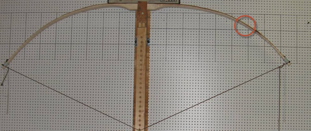

Hmm,
jeder sieht da wohl etwas anderes.
ICH würde erstmal vom Fadeout bis zum roten Kreis streicheln.
Weil a) kommt damit der Tip am schnellsten runter und b) sehe ich große Gefahr kurz vor dem Tip.
Korrigiert mich gerne da ich tillertechnisch noch nicht volljährig bin. ;-)

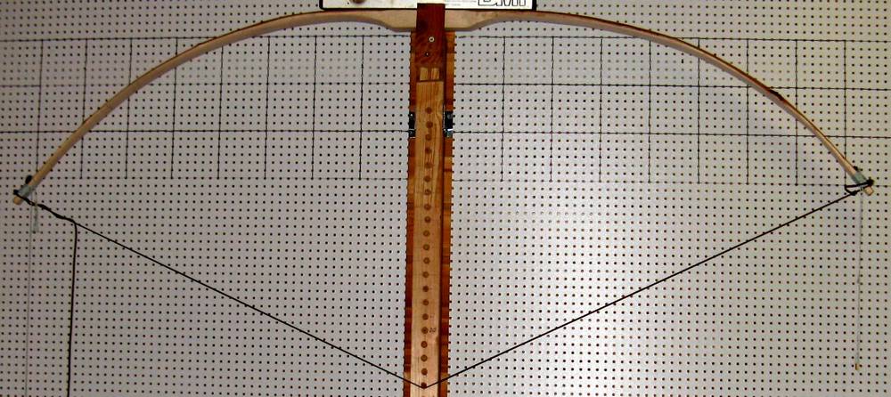

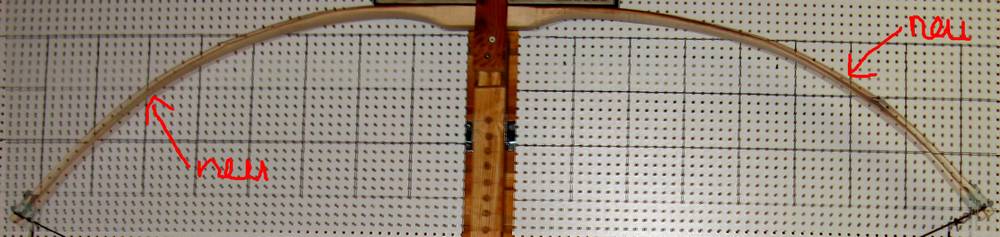

Schwachstelle links noch etwas entlastet, rechts sehe ich trotz 2mal schaben keine Änderung.
Zuggewicht: -0,5#
neuer Tiller:
Ist es OK wenn ich auf 25" ausziehe? Vorher werde ich noch einmal der Länge nach über den rechten WA gehen.
@Rabe
Wenn er kaputt geht betrachte ich es als meinen Fehler.
LG Zwirn
Zuggewicht: -0,5#
neuer Tiller:
@Rabe
LG Zwirn
- Beiträge: 22615
...also wenn ich ihn so das erste Mal gesehen hätte, hätte ich gesagt "kann so bleiben" ...
Nächste Kerbe...
Nächste Kerbe...
Zuggewicht: 1# mehr (21#)
Auszug: 25"
Tiller:
LG Zwirn
Nachtrag: Das hat sich im Vergleich geändert
Auszug: 25"
Tiller:
LG Zwirn

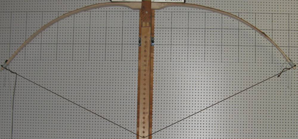

...ich würde ihm links zwischen Schwachstelle und Ende noch etwas mehr Biegung geben...
- Felsenbirne
- Beiträge: 3272
@Rabe
meinst Du hier?
meinst Du hier?
Gruss Matthias
Die Arbeit neigt sich so oder so dem Ende entgegen.
Auszug: 27"
Zuggewicht: 25#
Tiller: LG Zwirn
Auszug: 27"
Zuggewicht: 25#
Tiller: LG Zwirn
Den Bogen bei dem Auszug aber wirklich nur ganz kurz ausgezogen lassen. Foto am besten mit Selbstauslöser. Ansonten bekommst du Set und andere Schweinereien.

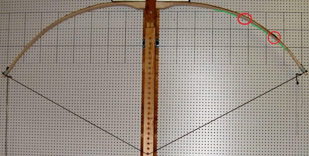

- eddytwobows
- Beiträge: 4299
- Hat Dank erhalten: 6 Mal
Ich meine, am rechten WA noch zwei gaaanz kleine Schwachstellen zu sehen (rot) die man ev. noch ein ganz ganz klein wenig
entlasten könnte (grün), bin mir da aber nicht 100% sicher... könnte auch nur optisch an der Punktlinie liegen...
Aber ansonsten sieht es doch schon super aus...
Wg. Zuggewicht...
Du kannst zum Schluß ev. noch 2-3# rausholen, indem Du den Bauch temperst, aber vorsicht... da ist ein Restrisiko bei...
etb
Wg. Zuggewicht...
