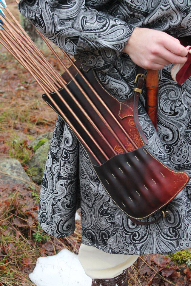

slaphappy
Beiträge: 10
Registriert: 14.08.2012, 10:15
Re: Projekt Seitenköcher/Reiterköcher türkisch-polnisch
Beitrag von slaphappy »
Ich Verfolge diesen Thread mit großen Interesse :)
Da ich auch schon einiges in Leder gebastelt habe und wieder was schaffen wollte...
nun ja da ist mir heute ein ähnlicher Köcher bei FB aufgefallen...
nur so als Ideen übernahme usw.
Munterle
Slappy
Arry
Beiträge: 1353
Beitrag von Arry »
Hey Slappy, das ist ja ein sehr schönes Teil! Die Färbung ist top, und auch der Gürtelriemen als vordere Aufhängung ist schick.
Das Vorderteil ist ja quasi eine Banderole - und eine, die gut und einfach funktionieren sollte; die Pfeile im hinteren Teil scheinen nicht festgehalten zu werden.

Taran
Beiträge: 4394
Hat gedankt: 4 Mal
Beitrag von Taran »
Ohne Ziernieten geht nicht!
Hier mal meiner...
Arry
Beiträge: 1353
Beitrag von Arry »
Ja, sehr schickes Teil!
Wie hast Du denn die Riemen der unteren Aufhängung am Köcher festgemacht?
Wenn die Erklärung gut ist, will ich weiteren Nachwuchs von Dir.
Taran
Beiträge: 4394
Hat gedankt: 4 Mal
Beitrag von Taran »
Lederschlaufe in die Naht mit eingearbeitet, in der Lederschlaufe ein Messingring.
Die Riemen der Aufhängung sind noch provisorisch.
Aus Schwerpunkt/Volumengründen würde ich den Köcher heute 10cm länger und 5cm breiter machen.
Arry
