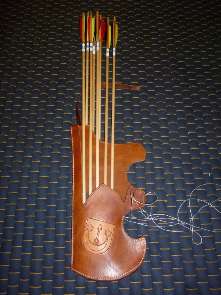

Soll der Köcher noch gefärbt werden? Das hätte ich nämlich vorher (vorm Vernähen) gemacht. Sonst geht die schöne Naht flöten.
Grüße, Marc

Holla, das sieht ja schon spitze aus!
Frage am Rande, hat das Wappen 'ne Bedeutung? --- Doofe Frage, jedes Wappen hat eine Bedeutung, ich meinte: welche genau?
(Bin irgendwie nicht ganz wach ;) )
Arry
Beiträge: 1353
Re: Projekt Seitenköcher/Reiterköcher türkisch-polnisch
Beitrag von Arry »
Hey, die Naht wird einfach mitgefärbt.
Yaycis Frage per PM beantwortet.

wow, ein Geheimwappen ;D ;D ;D

Hey Slappy, das ist ja ein sehr schönes Teil! Die Färbung ist top, und auch der Gürtelriemen als vordere Aufhängung ist schick.
Das Vorderteil ist ja quasi eine Banderole - und eine, die gut und einfach funktionieren sollte; die Pfeile im hinteren Teil scheinen nicht festgehalten zu werden.

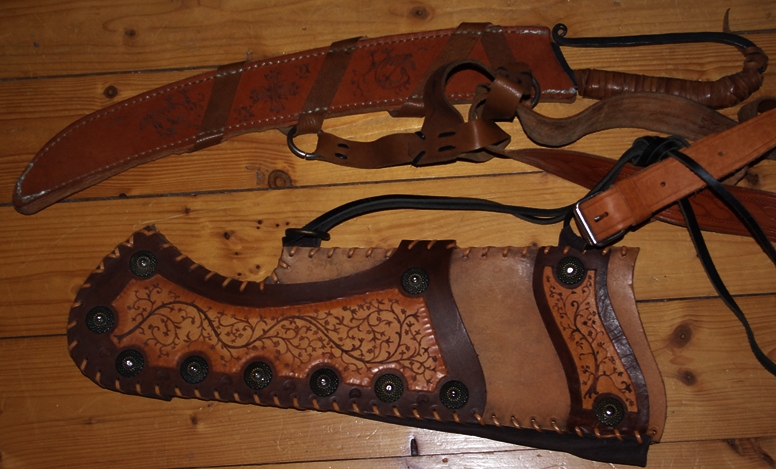

Ohne Ziernieten geht nicht!
Hier mal meiner...

Ja, sehr schickes Teil!
Wie hast Du denn die Riemen der unteren Aufhängung am Köcher festgemacht?
Wenn die Erklärung gut ist, will ich weiteren Nachwuchs von Dir.

Lederschlaufe in die Naht mit eingearbeitet, in der Lederschlaufe ein Messingring.
Die Riemen der Aufhängung sind noch provisorisch.
Aus Schwerpunkt/Volumengründen würde ich den Köcher heute 10cm länger und 5cm breiter machen.

Sodele, wieder was geschafft: Alle Lederteile wurden eingefärbt und mit Sattlerwachs gesättigt. Dann konnte es mit dem Vernähen losgehen.
Ich war mir nicht sicher, ob das klappt - aber das tat es :) Zum Vernähen des Bodens brauchte ich diese kurze (abgebrochene und spitz geschliffene) Sattlernadel; die Feststell-Pinzette war auch wirklich hilfreich.
Danach gab's kein Halten mehr - die Seitennähte konnten hochgezogen werden:
Währenddessen blieben immer (die alten) Pfeile im Köcher, damit die damit einhergehende Längswölbung in die Naht "miteingepreist" wurde.
Und hier fertig vernäht und mit den neuen Pfeilen:
Nächster Schritt ist die Aufhängung sowie zwei oder drei (habe mich noch nicht entschieden) metallene Verzierungen.

Schaut richtig Gut aus!
Dickes Leder mit der Hand nähen Hasse ich wie die Pest haben wir mal in der Berufsschule gemacht....
Aber Die Naht ist wirklich sauber! Das Desing gefällt mir sehr gut.
Das "Geheim-Wappen" ist cool sieht aus wie ein lachendes Gesicht :D
