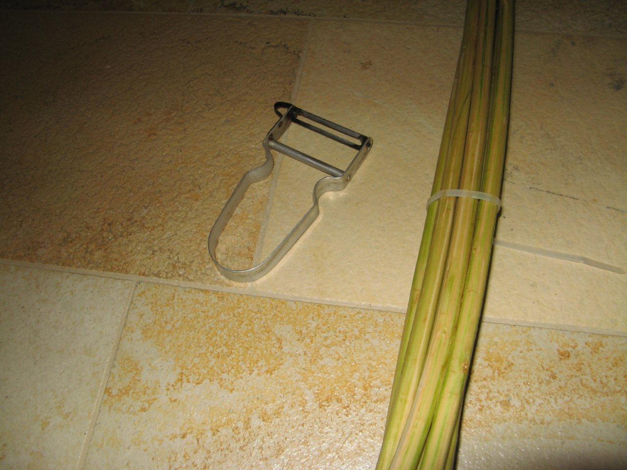

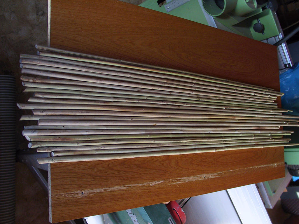

So, hier meine Ernte (Forsythie):
ziemlich krumme Dinger
die Hohlräume machen mir etwas Sorgen...
Oma'S Gurkenschäler Zweck entfremdet...
hoffentlich werden die noch trocken...

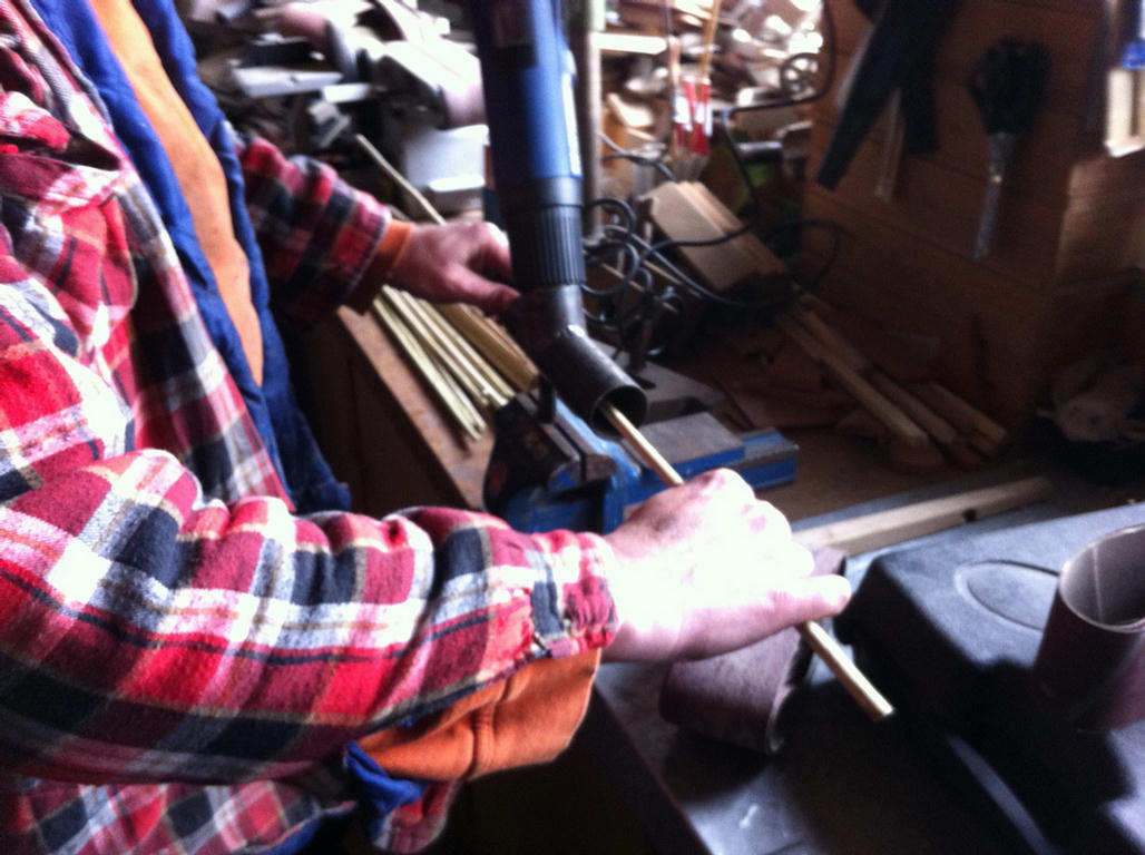

Heute gings weiter.
Die Schäfte sind nach einer Woche im Heizraum perfekt getrocknet. Zerissen hat's keinen einzigen.
Lediglich beim Richten mit der HLP ist einer der dünneren Hartriegel aufgepoppt. Dem war's wahrscheinlich zuviel Streß.
mit der Röströhre gehts sehr flott und ohne Energieverschwendung
alle schon ziemlich gerade

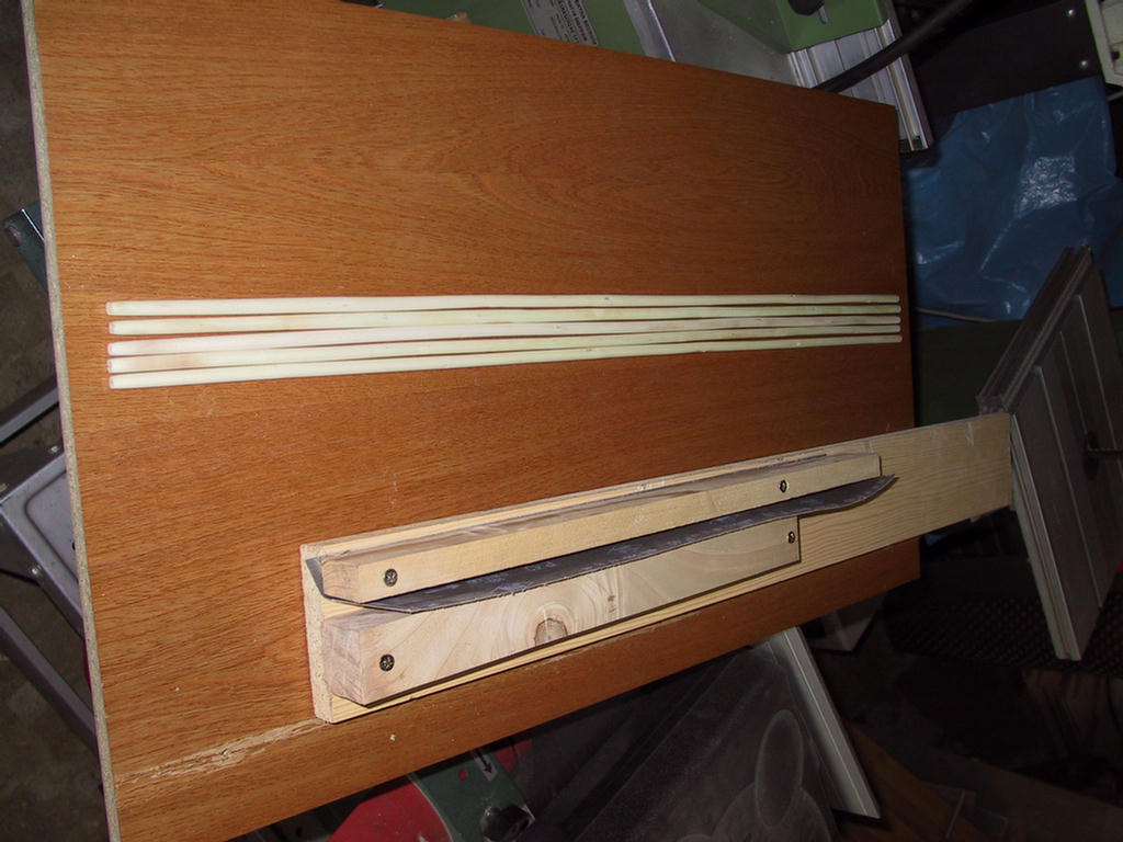

mit waltas Spintester habe ich 5 gleiche Schäfte mit 47# rausgesucht
diese 5 wurden geschliffen und mit einem schnell zusammengezimmerten <br />Barrel-Lade am dicken Ende auf Gleichmaß gebracht

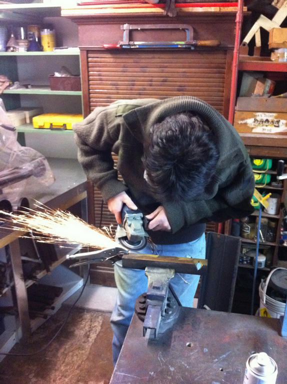

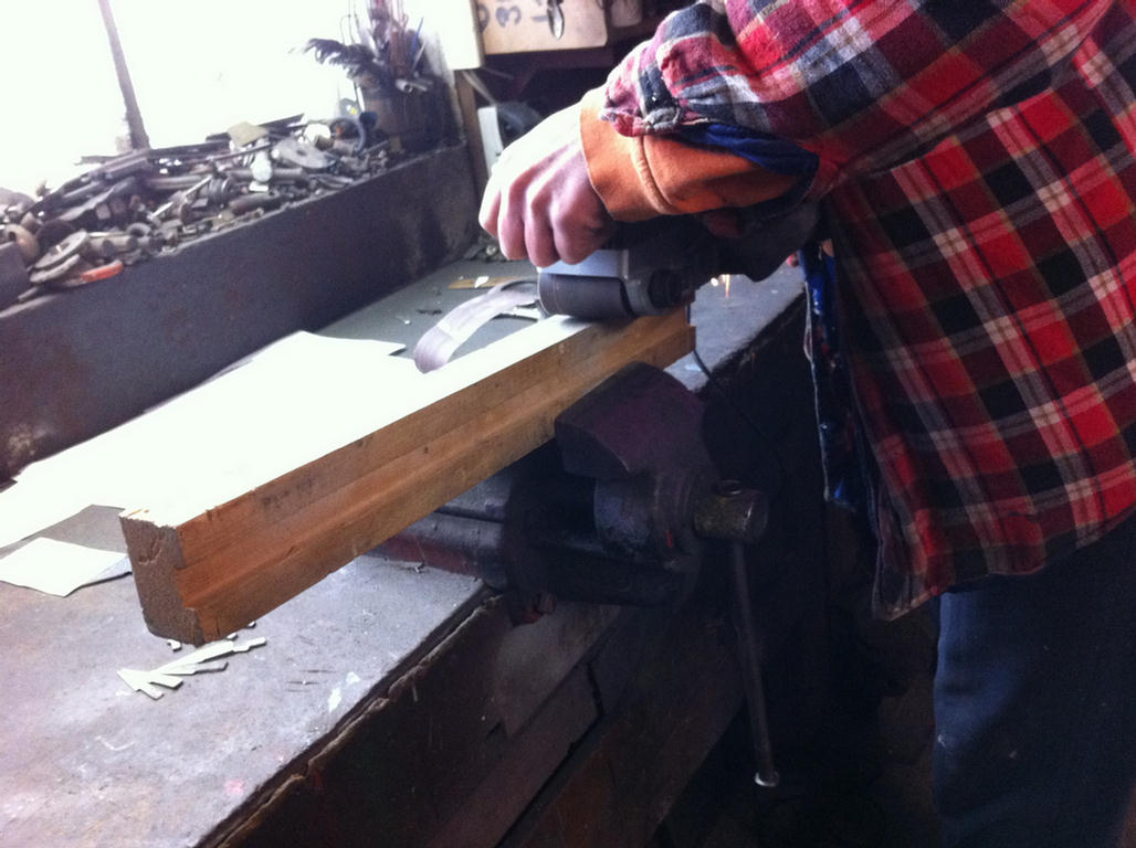

Walta und ich haben heute gemeinsam Pfeilspitzen aus Sägeblatt hergestellt.
Gemeinsame Arbeit macht mehr Spaß. :) :)
... und wir können uns gegenseitig fotografieren.
Die Spitzenform wurde auf Papier entworfen und mit Sprühkleber auf's Metall geklebt.
Ich habe ausgeschnitten
und walta hat die Spitzen scharf geschliffen (siehe auch Waltas Post).
zum Schluß noch die Oberfläche schön schleifen mit dem Bandschleifer
Fertig zur weiteren Verwendung
Die Spitzen,die ich für mich zugeschnitten habe, haben ca. 90gr. (bei der Messung auf waltas Grain-Waage hatten die 8 Stück maximal 4gr Differenz, was man allerdings noch durch nachschleifen korrigieren kann)

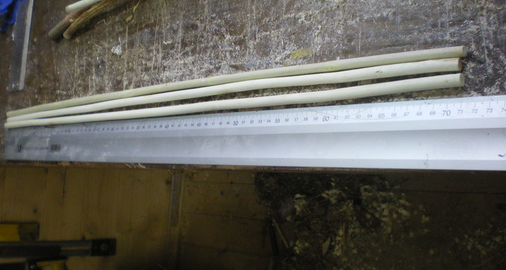

So, insgesamt gibt es bei mir folgende Neuigkeit zu berichten:
Ich habe die 3 Anwärter schonmal grob per Heißluft geradegerichtet
Noch haben sie gehörige Überlänge. Ich werde die Schäfte nämlich auf den Spinemesser tun, und dann hin und her verschieben, bis sie alle etwa den gleichen Spine haben und dann erst entsprechend abschneiden. Da sie hol sind, kann man das Gewicht nämlich später sowieso mit einem Insert anpassen.

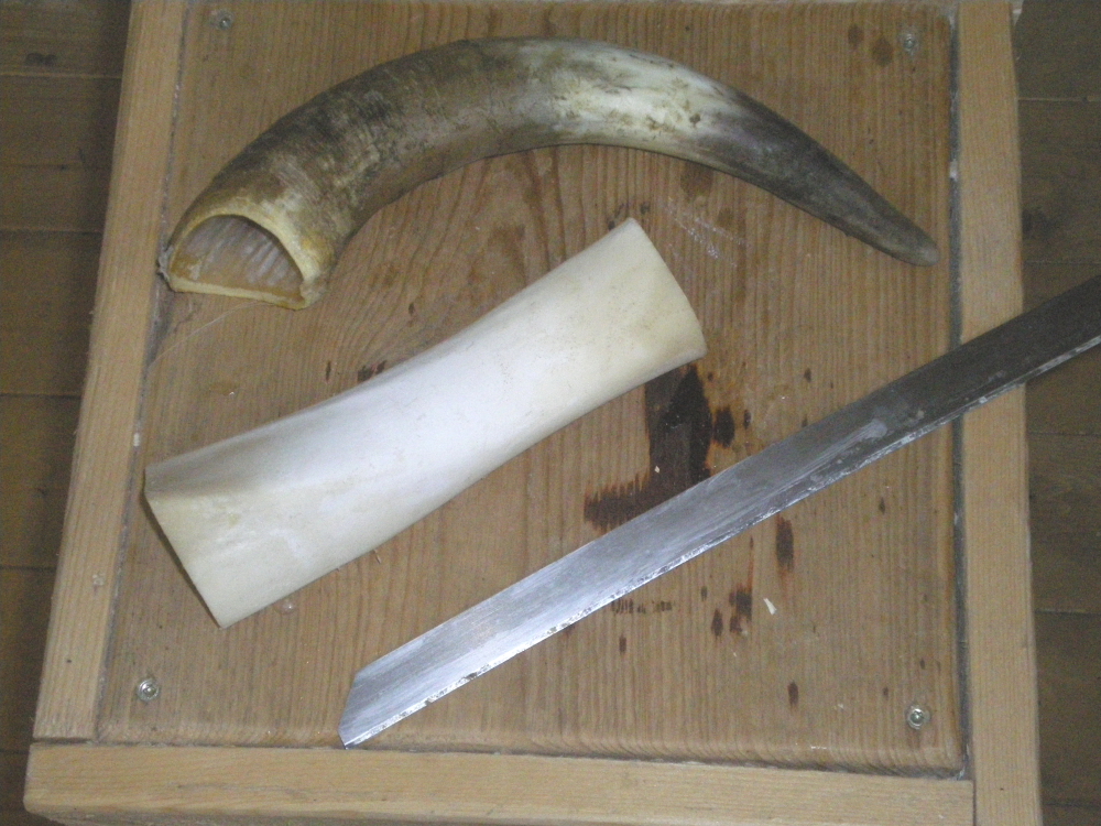

Und erstmal mit der Spitze aus Horn angefangen
Horn roh
Horn roh
Das soll mal die Spitze aus Rinderhorn werden.
