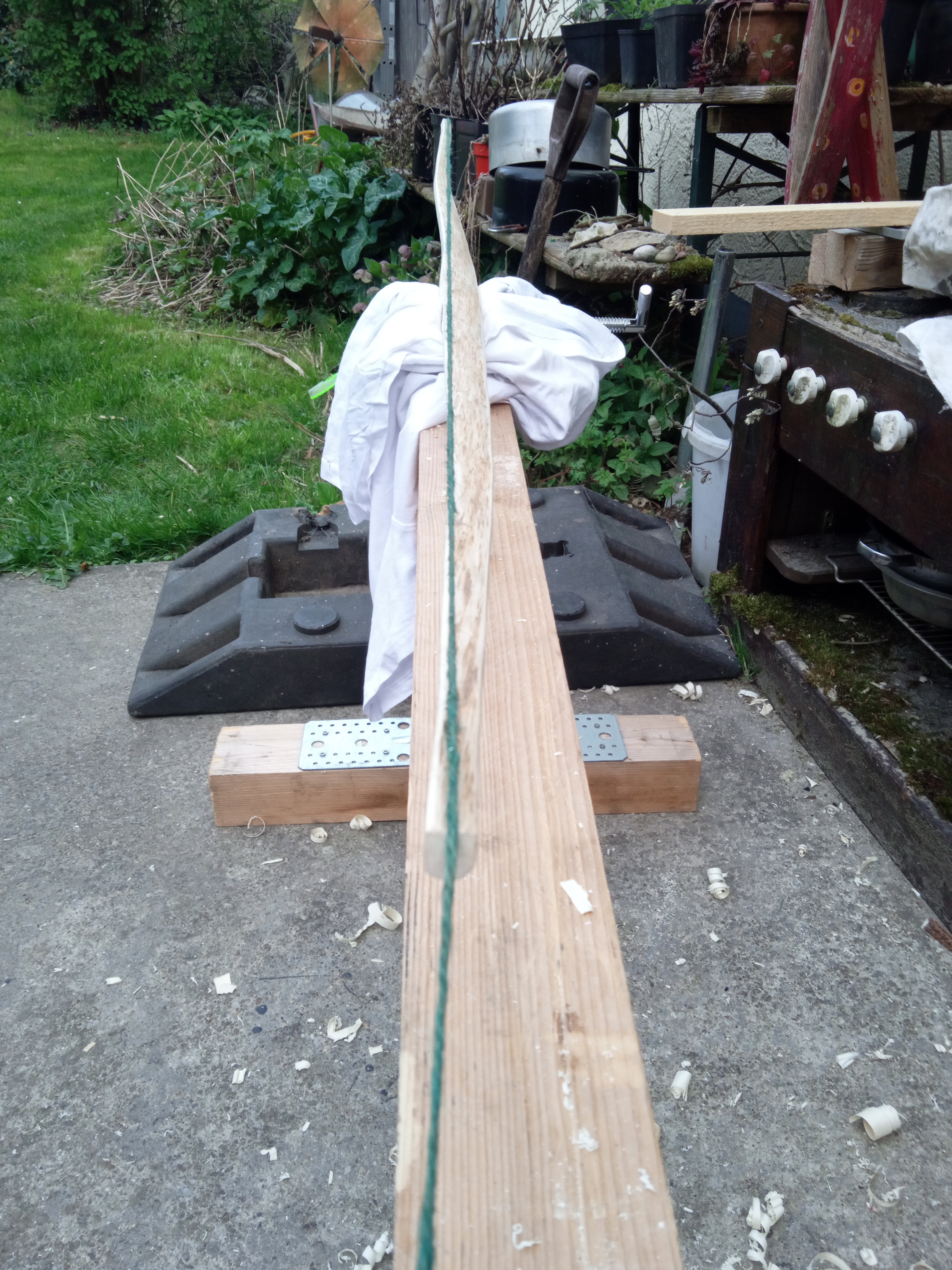

Das Wasser geht nur außen schnell raus. Tiefer drin hällt sich die feuchte. Deshalb sollte man nach dem groben ausarbeiten der Form nochmal trocknen lassen. Eine Nacht wird da nicht reichen. Einfach nochmal wiegen und schaun ob sich jetzt wieder was tut.

Ich meinte die eine Nacht nur wegen dem nochmaligen Wiegen. Sorry hab ich etwas missverständlich ausgedrückt.
Wenn er dann über die Nacht wieder Gewicht verliert dann natürlich weiter trocknen.
Ich lass den jetzt einfach noch mal liegen und mach demnächst an nem anderen weiter.

Wenn der sich wie Knete biegen lässt, is das Holz sowieso irreparabel beschädigt. Weiter mit dem Nächsten

Ja, hab jetzt beim Rückbiegeversuch auch noch einen Tip abgebrochen.... Aber für die Wissenschaft wiege ich nochmal.

Wer nicht hören willMrCanister123 hat geschrieben: ↑24.04.2026, 11:23 Wenn du den Stave bearbeitest, leg ihn in den Folgetagen besser nochmal regelmäßig auf die Waage.
Meist verlieren die noch ein paar Gramm wenn man seitliches Material abträgt.

Ja, bei dem jetzt (der Erste mit den vielen Knubbels) hab ich vorletzte Woche seitlich was weggenommen und jetzt gerade erst noch weiter machen wollen. In den letzten drei Tagen hat er 2g verloren.
Allerdings hat er sich so weit weiter verdreht dass die Sehne nicht mehr über die Griffmitte läuft....
So ein klein wenig Frust kommt schon langsam auf.
Roman

Klar.
Aber der geht auch wieder weg.

Du kannst den Bogen so bauen das die seitliche Abweichung dort ist wo du den Pfeil auf legst. Wenn du Rechtshänder bist und mediterran schießt wäre der dir ,auf dem Foto, zugewandte WA der Obere. Durch einseitiges schwächen beim Tillern kann man auch noch etwas die Sehnenlage korrigieren. Rabe hat dazu eine schöne Zeichnung.

Ich werde an dem sicherlich noch weiter rumprobieren. Momentan muss ich mir nur was überlegen wie ich den Griff festklemme weil er auf Zug natürlich immer zur Seite weg klappt.
