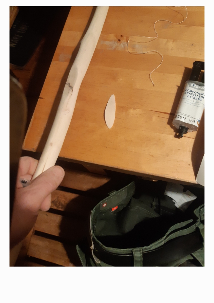

Beim kleinen Hartriegel habe ich die wicklung nochmal abgenommen und wollte nochmal mit 60 Schleifpapier was wegnehmen. Bin mit dem Schleifpapier einfach unter das Holzpflaster gerutscht 😒. Die wicklung scheint gut gehalten zu haben. Habe das noch mal abgeschliffen und mit 5 min epoxi eingeklebt. Aber wie gesagt jetzt erst mal der große Hartriegel.... .

Wenn du mit dem Schleifpapier einfach in die klebefuge rein gekommen bist, dann war die Klebung eh schlecht und hätte nicht gehalten...

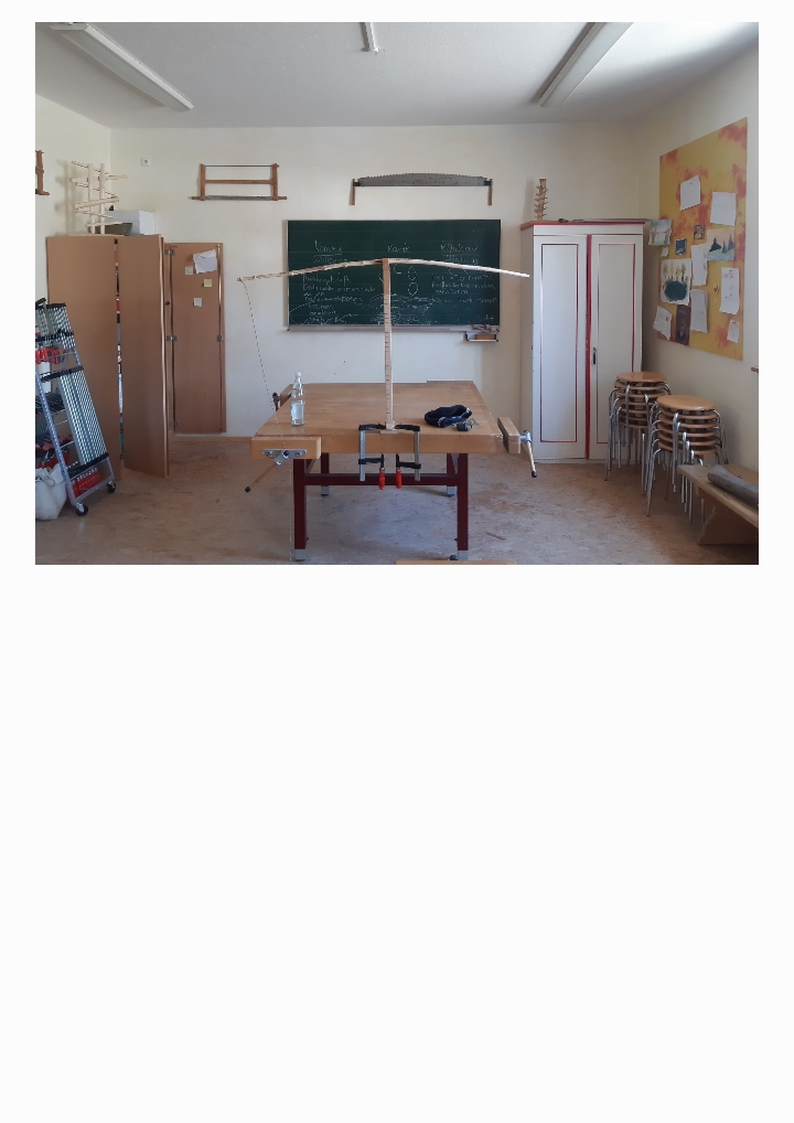

Ja das mit dem sich lösenden Holzpflaster war beängstigend. 😒😬So bin dann mit dem großen Hartriegel mal einschießen gegangen. Hat mir gut gefallen 😊 habe ca 50 Schuss gemacht. Ist leider 5# bis 10# schwächer als ich ihn gerne gehabt hätte.

Den kleinen Hartriegel auch mal wieder aufgespannt. Habe mir 5cm Set im Griffbereich eingefangen. Dann die Enden noch etwas geschwächt. Sind jetzt 7,5cm Gesamtdeflex. Das mit dem Mitbiegendem Griff habe ich bisher zwei mal versucht.
Insgesamt hat er 152cm und die totholzstelle mitgezählt 25 Äste 🧐
Die zugwaage zeigt 71# bei 28". Werde gleich noch die wicklung mit epoxi 300 fixieren. Der tiller schaut seltsam aus.

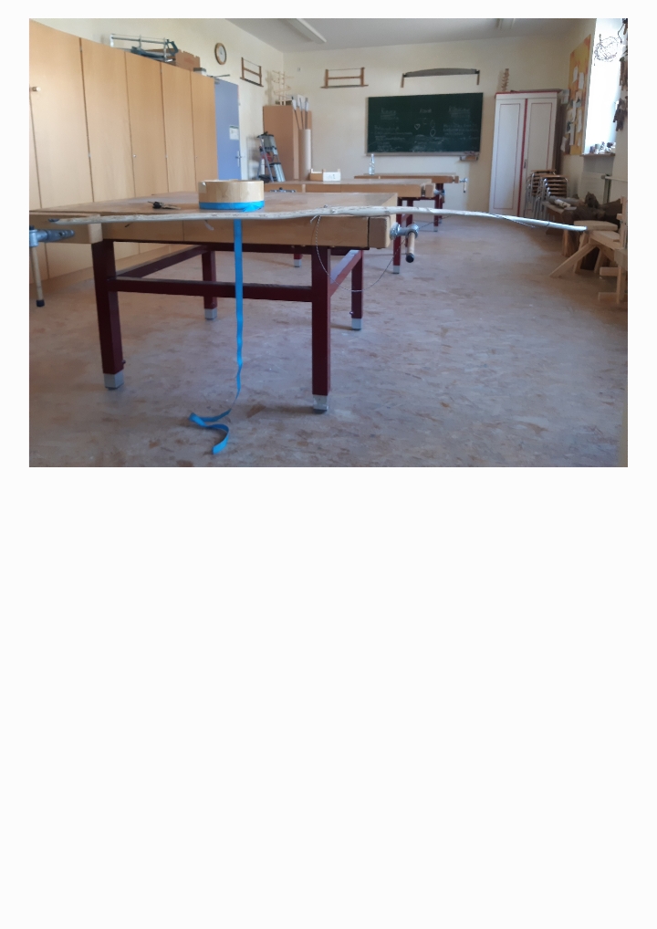

Den kleinen Hartriegel ne Sehene verpasst. Diesesmal nur ein bisschen eingedreht. 😊Noch mal grob geschliffen und eingeschossen. Nach ca 100 Schuss 10 cm deflex. Nach ner Std. Noch 8,5cm. Soll ich den überhaupt präsentieren? Ich vermute das er in naher Zukunft entweder komplett dem Set erliegt oder das es doch mal Peng macht.

Michel in der Hütte hat geschrieben: 11.02.2023, 18:43 Soll ich den überhaupt präsentieren?
Auf alle Fälle, der Bogen funktioniert ja.
