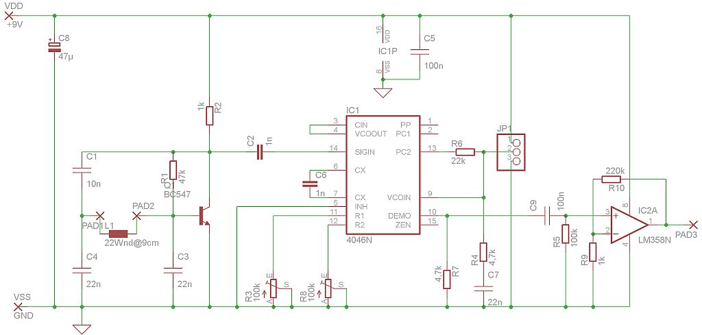

poste doch mal den Schaltplan wie er gerade aussieht. Ich würde das RC - Glied des Regelkreises schneller machen.

Hier meine aktuelle Schaltung auf einem Steckbrett aufgebaut, mit 9V Block betrieben. Über JP1 setze ich VCO_in auf GND/VDD um so f_vco min/max über die Potis einzustellen (+/- 10kHz von der Schwinkreisfrequenz)
Hier der gelockted PLL mit Schwingkreis- und VCO_out Signal bei ca. 160 kHz
Ch1: VCOOUT; Ch2: SIGIN
Am Ausgang des LM358 rauscht es recht niederfrequent mit ca. 1V Amplitude. Wenn ich den Oszi-Trigger auf 2V setze, kann ich mit einer 70grain Stahlspitze diesen Puls (oder Glocke, je nach Zeitbasis) messen.

Ein zusätzlicher Komperator, der erst ab 3V einen High-Ausgang ergibt, sollte das Problem lösen.
Die Auswertung muss dann nur noch auf die steigende Flanke des Signals triggern.
Interessant wird es aber erst, wenn wir das Ausgangssignal bei 300ft/s (knapp 100m/s) haben.
Wenn es nicht im Rauschen untergeht, können wir damit arbeiten (dann muss ich nur noch lernen, den Pfeil durch zwei 30cm hintereinanderliegende 9cm Löcher zu schicken - oder es gibt größere Spulen).
Du möchtest doch für beide Messspulen eine eigene Schwingkreis-/PLL-Schaltung verwenden, oder?

Zwei PLL Schaltungen sind nicht notwendig. Die Spulen müssen gegensinnig verscaltet werden um die Störungen herauszubekommen.
Gruss biker99

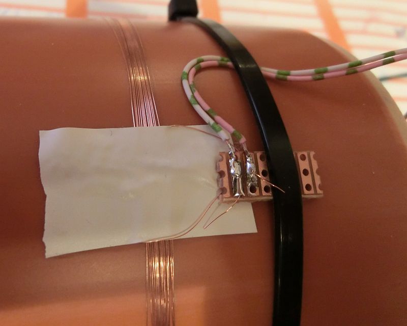

Wäre schon schön mit einer Schaltung auszukommen und um das Rohr nur eine Spule mit verteilter Wicklung zu machen (siehe Bild)

zu deiner Spule auf dem Rohr. Ich würde die beiden Spulen schon gleichsinnig auf das Rohr wickeln. Die wier Spulenenden auf einen Kontakt bringen. Aber dann würde ich sie gegensinnig verschalten. Dann hast du mehr Möglichkeiten.

Zwischen Schingkreis und PLL habe ich noch eine OpAmp als Schmitt-Trigger geschaltet, wenn der PLL ohne seine 7V Zenerdiode an 9V betreiben wird, ist die Amplitude des Oszillators mit 4V hart an der Grenze was der PLL als Eingangssignal braucht. Mit dem Schmitt-Trigger bekomm der PLL ein schönes Rechtecksignal von 0V bis 9V. Damit ich in dem Wasserrohr eine Pfeilspize erkenne, musste ich den R10 von 200k auf 800K vergrößern. Und den Frequenzbereich des PLL muss man über die beiden Widerstände schon auf +/- 5 kHz eingrenzen um am Ausgang einen messbaren Spannungshub zu bekommen. Damit ist das ganze dann so empfindlich, dass eine kleine Erschütterung am Rohr auch detektiert wird.
Erst hatte ich 15 Windungen eines 0,15mm Drahts genommen, ein Bekannter E-Techniker meinte, dass die Güte der Spule bei dickerem Draht besser ist: tatsächlich sind 10 Windungen 1mm Draht besser.
15 Windungen 0,15mm Draht
10 Windungen 1 mm Draht

falsche Richtung. Es stimmt zwar, dass die Spulengüte mit dem Wirkwiderstand (R) abnimmt, aber mit weniger Windungen wird auch das Signal schlechter. Ich würde eher mehr Windungen und so schmal als möglich bauen.
