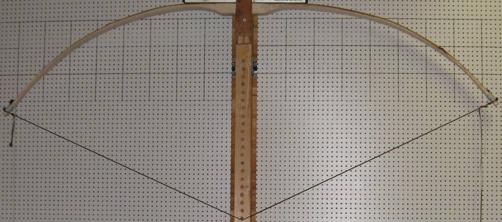

Nur zur Information und ohne eigene Fustration (oh das war Kölsch ich meinte Frustration).
Im Moment:
Auszug: 24"
Zuggewicht: 24,2#
Es ist nun absehbar dass der deutlich unter 30# bei 28" bleiben wird, oder?

30# bei 28" sind da noch locker drin, WENN der Stave 28" zulässt... Wie lang war er noch mal?
Re: Erster Bogen: Haselnuss Flachbogen Holmegaard
Etwas über 180cm.
LG Zwirn
LG Zwirn
- Beiträge: 22616
- Hat gedankt: 13 Mal
- Hat Dank erhalten: 168 Mal
Hach, locker! Den könntest Du zur Not ja noch 15 cm kürzen!! Das bringt bestimmt mindestens 5 - 6#
Und... da fehlen ja noch 4 " Zugweite.... 2# Zunahme je Zoll sind Minimum... gegen Ende wird's eher mehr...
Und die Korrekturen kosten Dich höchstens 1 - 1,5#
Da muss NICHT viel weg, sei schön vorsichtig! Das geht schon fast mit Schleifpapier...

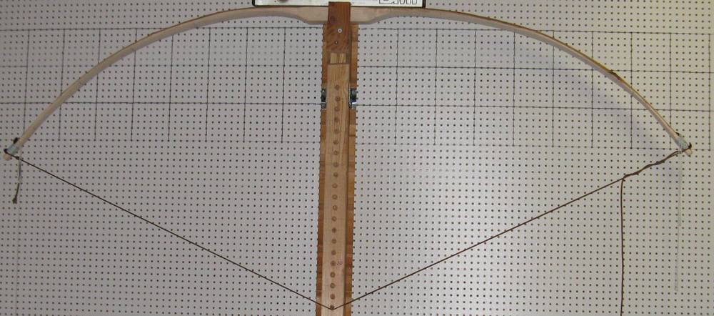

Also, ich hab das Gefühl ich hab verschlimmbessert.
Bemerkung: Der rechte Arm steht nun ca 2cm höher.
Zuggewicht: 21#
Auszug: 24"
Tiller: LG Zwirn
Zuggewicht: 21#
Auszug: 24"
Tiller: LG Zwirn
- Beiträge: 22616

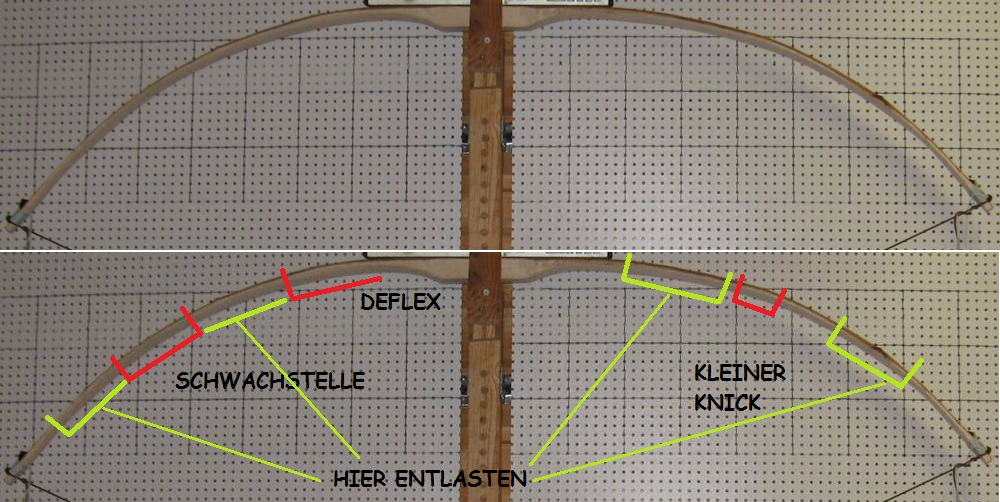

Dass er erst mal asymmetrisch wird, ist normal, der bearbeitete WA wird ja schwächer! das gleichst Du aus, wenn die Schwachstelle behoben ist.
Also ich muss ja sagen dass ich in dem Faden hier fast genau so viel lerne als ob ich selber bauen würde.
Ich hab mir eben das letzte Bild angesehen und geguckt ob ich auch Schwachstellen entdecke soweit vorhanden. Und hab schon überlegt ob ich mal einzeichne und poste, aber den faden hier vollmüllen will ich nicht und der Rabe war sowieso schneller
Aber ich hab die linke Schwachstelle gesehen. Et kütt. Langsam aber sicher. Rechts hab ich garnicht geguckt
Ich habe die Stellen mit Bleistift über die Gesamte Wurfarmbreite schraffiert und anschließend mit der Ziehklinge wieder "wegradiert". Ist das vorgehen so OK ? (Optik im Moment uninteressant)
Zuggewicht: 20#
Auszug: 24"
Tiller: LG Zwirn
Zuggewicht: 20#
Auszug: 24"
Tiller: LG Zwirn
- Beiträge: 22616
Vorgehen ist o.k....
Im dünnen Teil ausreichend. Man SIEHT ja, wo man war und WEISS es auch. Im Dickeren Teil noch mal wiederholen.
UND nicht vergessen: EFFEKTE zeigen sich erst NACH 30 x Ziehen!
Sei man nicht ZU zaghaft! Problem ist nämlich: Mit jedem Foto verschlimmert sich die Überlastung der Schwachstelle!
Das mit dem Ziehen nach dem Schaben war mir nicht klar!! Bevor ich also morgen weitermache erstmal pumpen und dann sehen!!
Heißt das, dass durch die Schwachstelle der Set sich immer weiter ausprägt??
