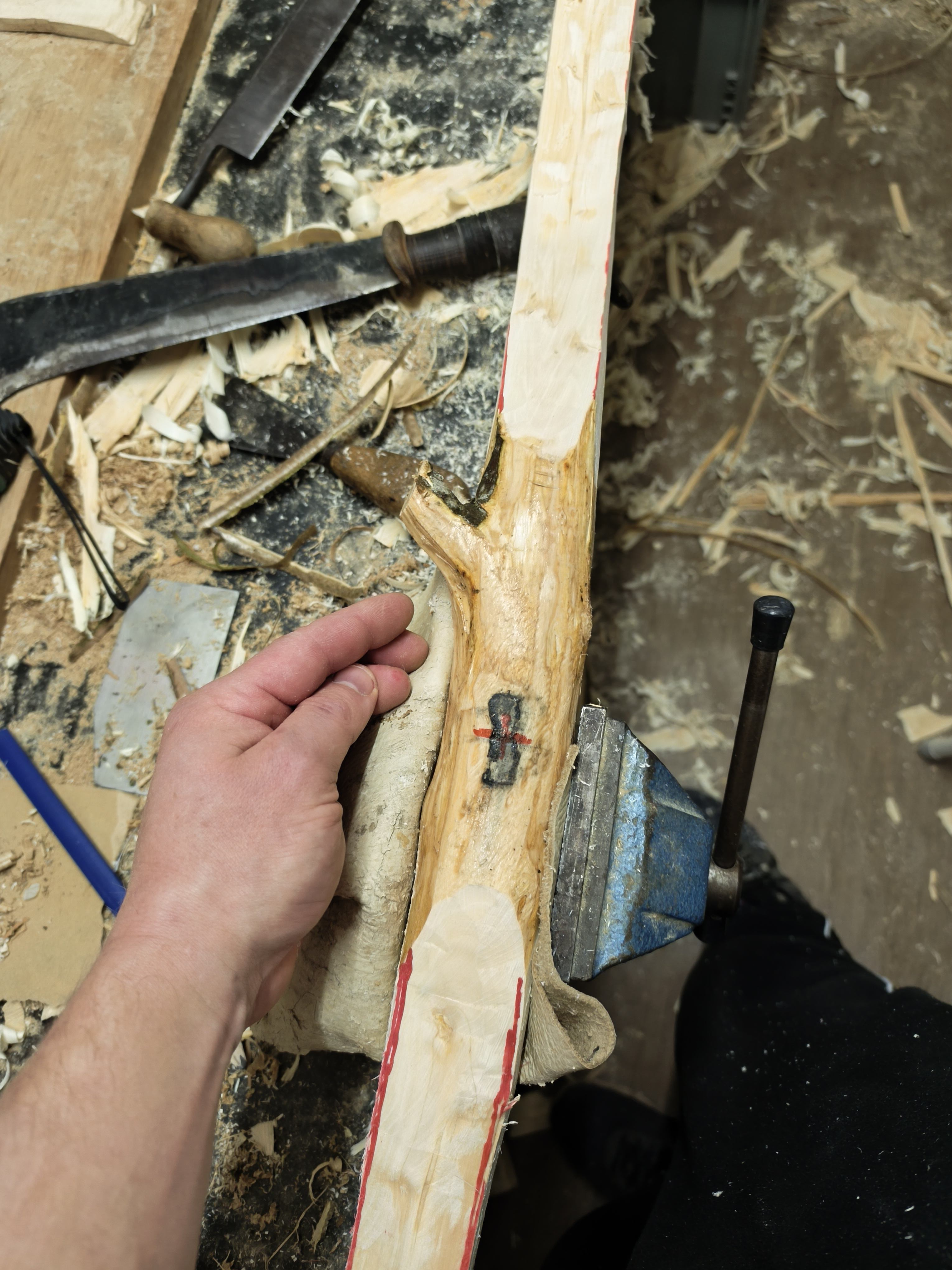

Die Faser laufen auf beiden Seiten nach oben raus, also hast es mit dem Ast zu tun. Du hast dort die Fasern durchtrennt. Mir soll es aber egal sein, es war nicht mein Bogen...

Schließ mich an, echt schade, so knapp vorm Ziel...

Frage in die Runde: Hab sowas noch nie gemacht und noch keinerlei Erfahrung..
Aber hier gibts ja Einige wo immer wieder was zammenbappen. Denkt ihr es ist möglich den gesplitterten Bereich zu kleben ?

ich habs mir nochmal genauer angeschaut.. der Ast ist auf der komplett anderen Seite. hier ist nix ausgerissen. nur zur InfoHieronymus hat geschrieben: ↑01.02.2026, 18:39 Die Faser laufen auf beiden Seiten nach oben raus, also hast es mit dem Ast zu tun. Du hast dort die Fasern durchtrennt. Mir soll es aber egal sein, es war nicht mein Bogen...q

Hmm, was war das denn... sieht pröselig aus und die Fasern laufen richtung Rücken deshalb die Annahme das dort ein Ast war...
Du kannst das schon probieren, aber ich würde den Griff mit Sehne Wickeln. Ich kann dir Welche per Post schicken. Das Problem wird sein den Kleber überall hinzu bekommen.
Dann solltest den etwas anders tillern...etwas mehr Mittenbiegung, um die Fades etwas zu entlasten. Du musst ihn wahrscheinlich eh neu tillern , da der geklebte Arm stärker wird
LG Markus

Wenn ich die Bilder richtig interpretiere, dann hast Du zwischen den roten Strichen den Rückenring runtergearbeitet... aber warum?
Auf die Idee würde ich auch bei einem steifen Griff nicht kommen... genau dort wo der Rückenring aufhört, hat der Rücken nachgegeben ..

falsch interpretiert, hier ist kein Rückenring runtergearbeitet wordenbenzi hat geschrieben: ↑02.02.2026, 13:31 Wenn ich die Bilder richtig interpretiere, dann hast Du zwischen den roten Strichen den Rückenring runtergearbeitet... aber warum?
Das denke ich auch dass das ein richtiges Gef**** wäre.... Puh keine Ahnung ob sich das lohntHieronymus hat geschrieben: ↑02.02.2026, 13:29 Das Problem wird sein den Kleber überall hinzu bekommen.

Sehe da eher geringe Erfolgschancen. Ich hab sowas mal vor ein paar Jahren im sap probiert. Da war der wa aber komplett durchgebrochen. Der bruch war relativrelativ lang, hatte also gut klebefläche und ich hab den kleber in jeden kleinen Spalt bekommen. Troz zusätzlichem hanfbacking ist er direkt beim aufspannen wieder gebrochen. ..
Aber lass dich nicht abhalten. Vll bringt ein teil backing über griff und die ersten 20cm in jede richtung was.
Du könntest auch versuchen, epoxy mit Aceton zu mischen um es besser fließfähig zu machen. Musst dann halt bisschen warten, bis dus zusammen presst, so dass das aceton verdampfen kann. Ob das die endfestigkeit des epoxies beeiträchtigt weiß ich nicht

Ich würde den Bogen reparieren, Epoxy einföhnen, zuerst auf einer Seite, Klebeband drauf, Umdrehen, wieder Epoxy einföhnen, dann Paketfolienwicklung, dann straffe Wicklung mit Isolierband, dann ein paar Klemmen drauf, wenn alles ausgehärtet ist Schleifen, Wicklung im Fadeoutbereich bds. mit Hanf, vielleicht war doch der Tiller zu fadeoutnahe und der Bogen zu stark, Tiller verändern, die Hauptbiegung ins mittlere Drittel des Wurfarms verlegen, einen Versuch wärs wert,

Den Tiller könntest du über ein Teilbacking nach außen verschieben, dann verlierst auch kein Zuggewicht. Ich habe gehört, Tapete soll hervorragend funktionieren

puh, schwierig.. jetzt nochmal ein paar Stunden Arbeit und Material reinstecken und nachher fetzts ihn wieder auseinander..weiß ned

Ich würde auch Epoxy einfönen. Vorher den Spalt/das Holz erwärmen. Hast du Laminierharz da (z.b. Harz L von R&G?) Das wird fast wie Wasser. Das kriecht überall hin.
Danach mehrere Wicklungen in dem Bereich, das sollte dann auch halten, falls das Harz nicht überall hingekommen ist.
Mit Aceton verdünnen wär mir da zu unsicher, würde ich nur bei Anwendungen auf Oberflächen machen. Die chemischen Effekte sind schlecht vorhersagbar, von R&G wird da abgeraten

Ich hätt es jetzt halt mal mit UHU endfest 300 allein ausprobiert und das dann reingeföhnt.
Da fehlt mir aber glaub die Motivation nochmal 2 std Zeit reinzustecken, für das dass er am Tillerbaum gleich wieder auseinanderreißt..
Bin bissle hin und her gerissen

Lohnt sich m.E. nicht.
Das Fadeout vom Griff scheint mir sehr optimistisch angelegt...
Was die Dicke angeht, gibt es im Griffbeteich 2 Fixpunkte:
1. Die maximale Dicke des Wurfarmes (WA)
2. Die volle Dicke des Griffes
Dazwischen liegt der Dicken-Übergang.
Ebenso in der Breite:
1. Die breiteste Stelle des WA
2. Die minimale Griffbreite
Dazwischen der Beiten-Übergang.
Wichtig ist nun, dass der Dicken-Übergang bereits beginnt, der Bogen also dicker wird, BEVOR der Breiten-Übergang beginnt.
Das Holz muss also bereits dicker werden, deutlich bevor es anfängt, schmaler zu werden! Ca. 2 cm vorher.
Das scheint mir hier nicht der Fall zu sein.
Wird der Bogen schon schmaler, bevor er deutlich dicker ist, biegt diese Stelle mit. Da dann noch ein Ast tut sein übriges... der Rücken überdehnt.
PS: die Wicklung sieht mir auch nicht sehr effektiv aus... Sie darf keine sich kreuzenden Windungen und keine Lücken haben, und muss so fest gezogen sein, dass man beim Entfernen leichte Abdrücke der Schnur im Holz sieht...
(zur Zierde zweifarbig...)
