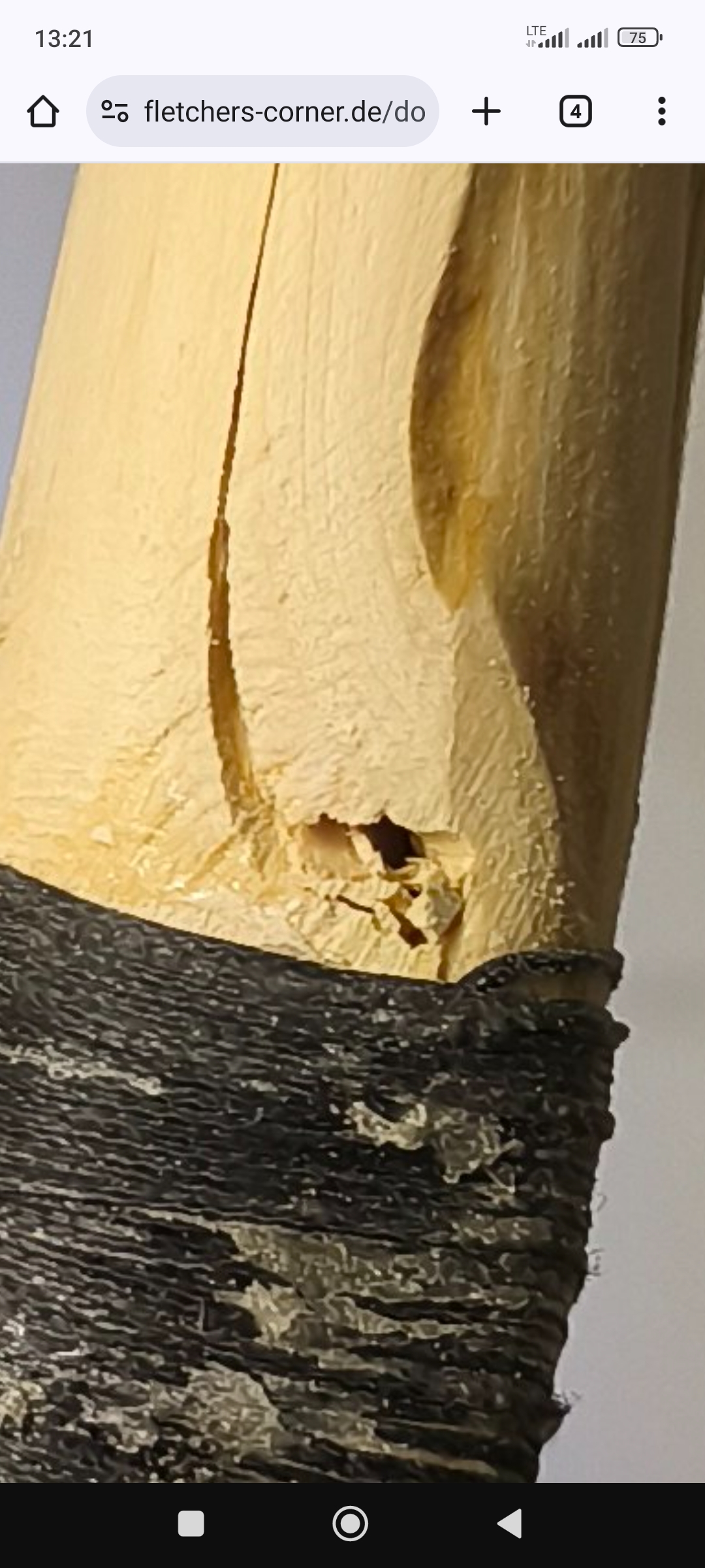

Die Faser laufen auf beiden Seiten nach oben raus, also hast es mit dem Ast zu tun. Du hast dort die Fasern durchtrennt. Mir soll es aber egal sein, es war nicht mein Bogen...

Re: Saplingbow 18, MrCanister, Apfel, Hasel
Frage in die Runde: Hab sowas noch nie gemacht und noch keinerlei Erfahrung..
Aber hier gibts ja Einige wo immer wieder was zammenbappen. Denkt ihr es ist möglich den gesplitterten Bereich zu kleben ?

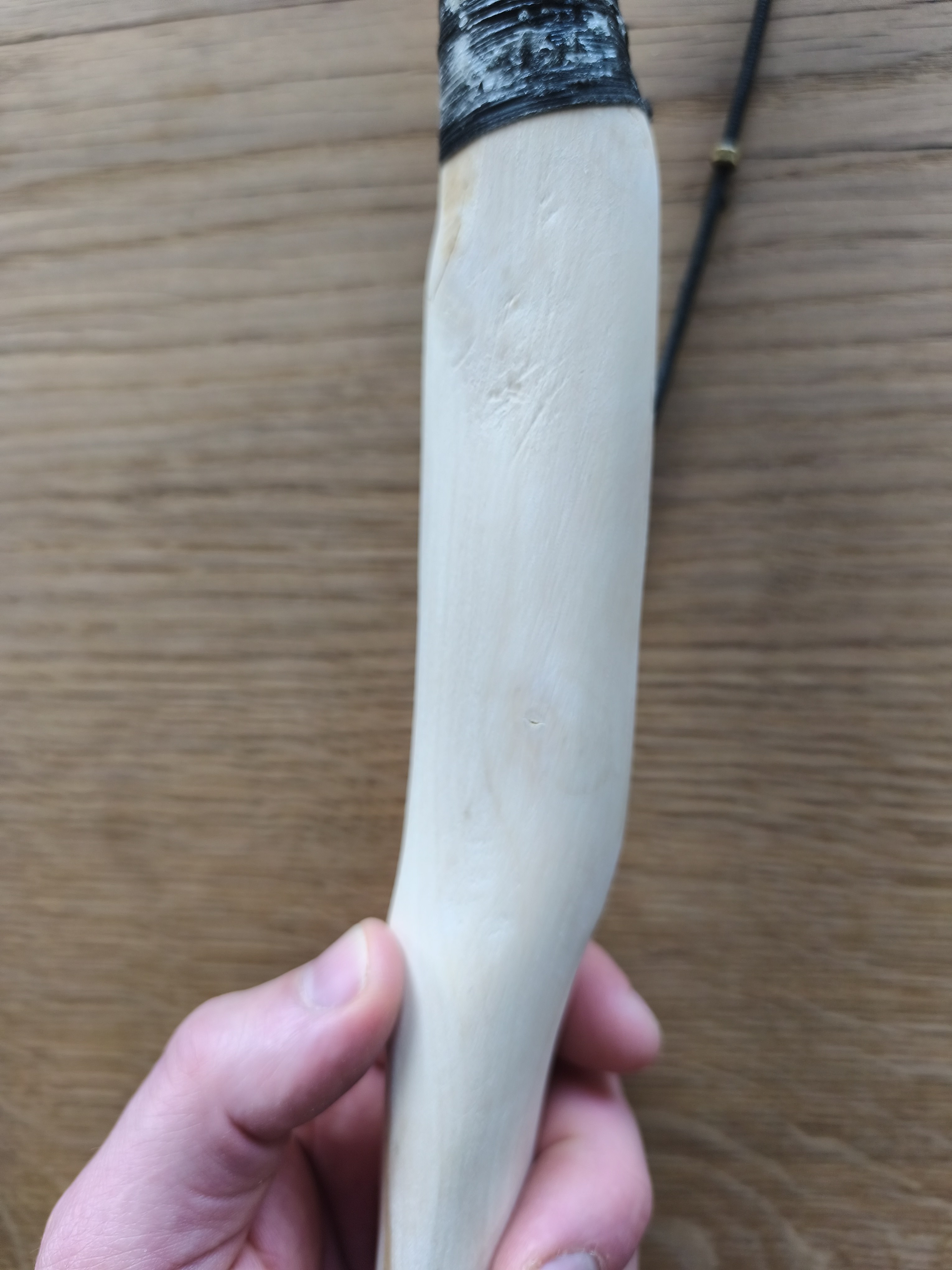

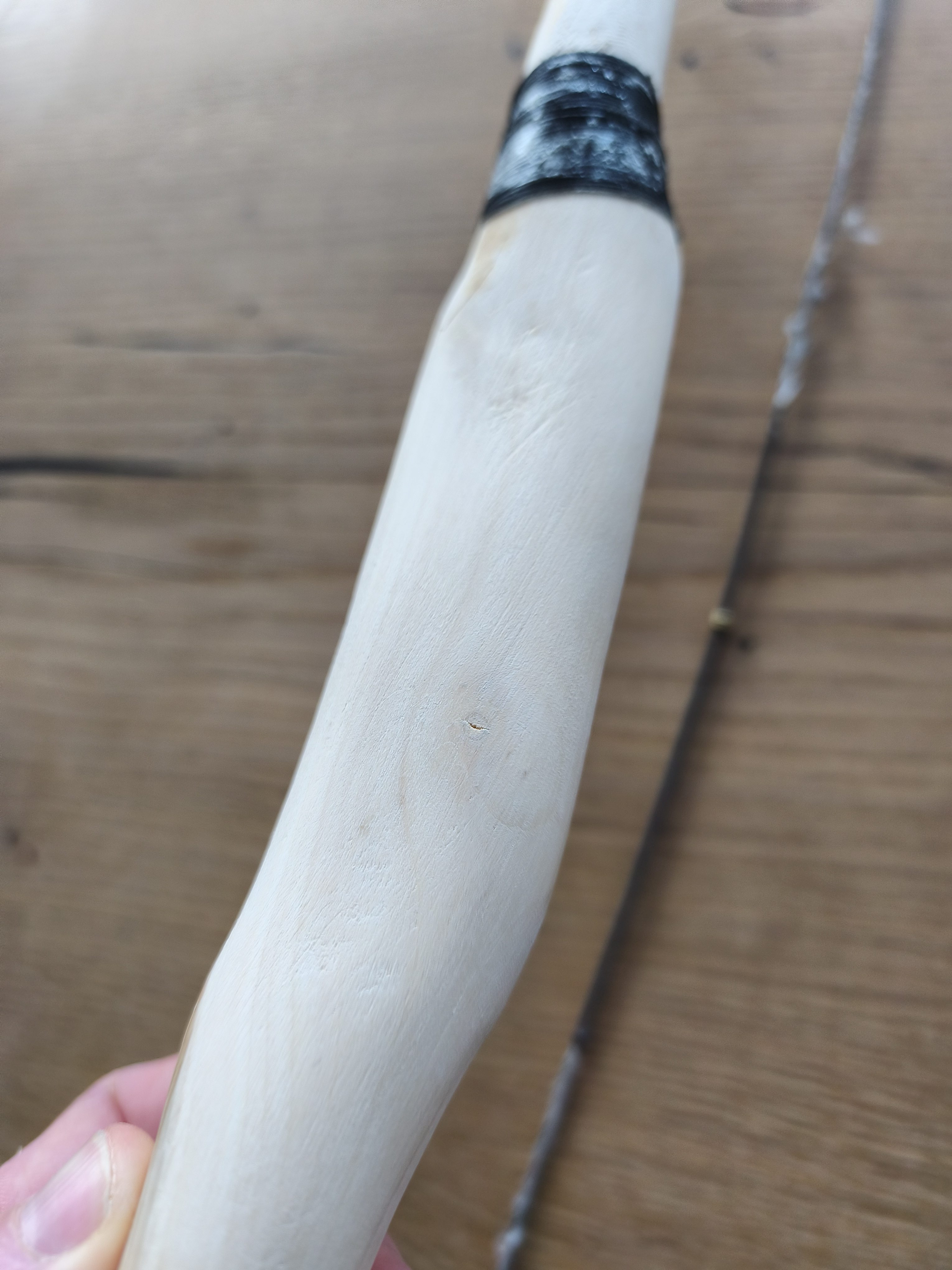

ich habs mir nochmal genauer angeschaut.. der Ast ist auf der komplett anderen Seite. hier ist nix ausgerissen. nur zur InfoHieronymus hat geschrieben: ↑01.02.2026, 18:39 Die Faser laufen auf beiden Seiten nach oben raus, also hast es mit dem Ast zu tun. Du hast dort die Fasern durchtrennt. Mir soll es aber egal sein, es war nicht mein Bogen...q
Hmm, was war das denn... sieht pröselig aus und die Fasern laufen richtung Rücken deshalb die Annahme das dort ein Ast war...
Du kannst das schon probieren, aber ich würde den Griff mit Sehne Wickeln. Ich kann dir Welche per Post schicken. Das Problem wird sein den Kleber überall hinzu bekommen.
Dann solltest den etwas anders tillern...etwas mehr Mittenbiegung, um die Fades etwas zu entlasten. Du musst ihn wahrscheinlich eh neu tillern , da der geklebte Arm stärker wird
LG Markus

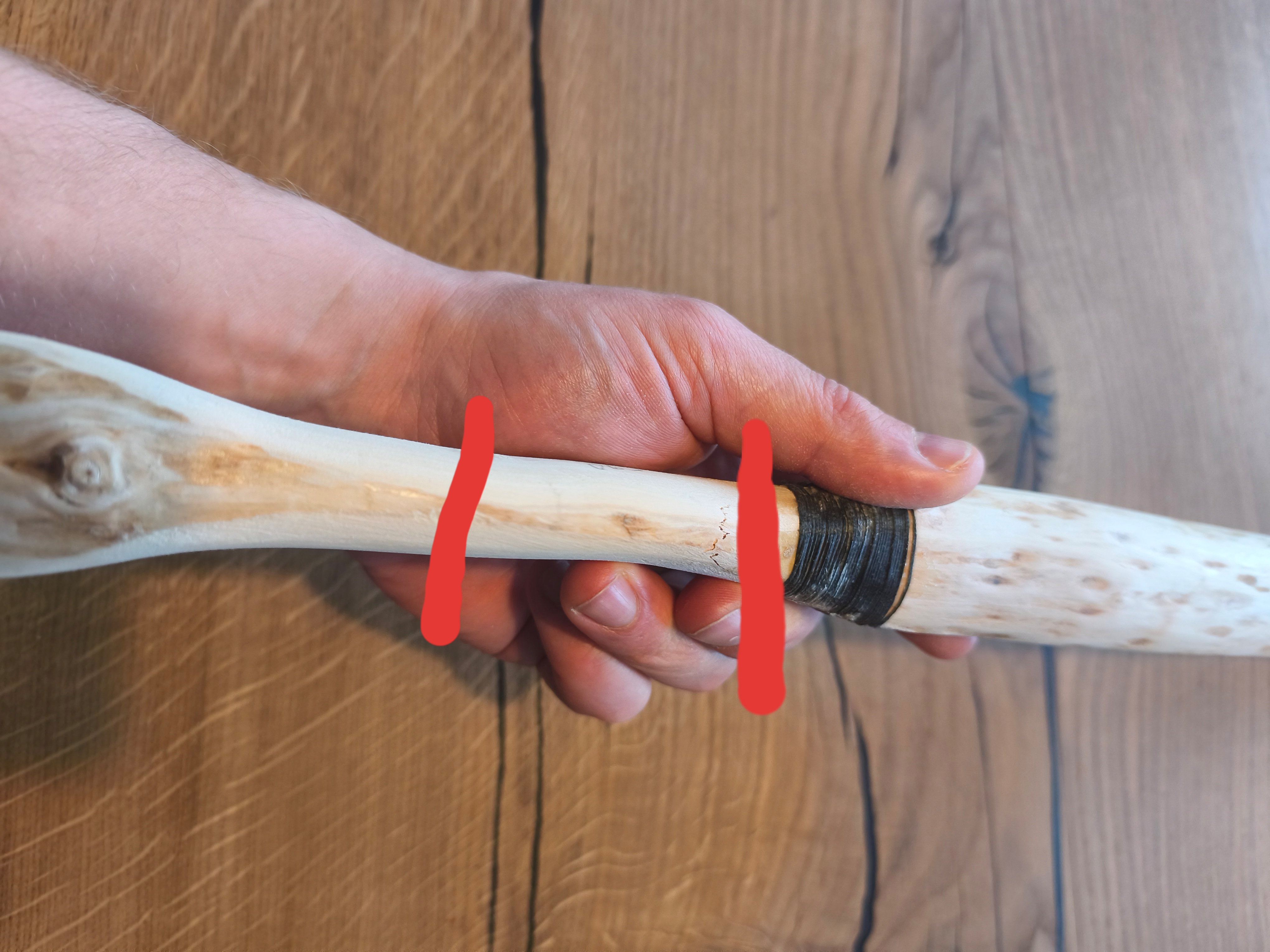

Wenn ich die Bilder richtig interpretiere, dann hast Du zwischen den roten Strichen den Rückenring runtergearbeitet... aber warum?
Auf die Idee würde ich auch bei einem steifen Griff nicht kommen... genau dort wo der Rückenring aufhört, hat der Rücken nachgegeben ..
falsch interpretiert, hier ist kein Rückenring runtergearbeitet wordenbenzi hat geschrieben: ↑02.02.2026, 13:31 Wenn ich die Bilder richtig interpretiere, dann hast Du zwischen den roten Strichen den Rückenring runtergearbeitet... aber warum?
Das denke ich auch dass das ein richtiges Gef**** wäre.... Puh keine Ahnung ob sich das lohntHieronymus hat geschrieben: ↑02.02.2026, 13:29 Das Problem wird sein den Kleber überall hinzu bekommen.
