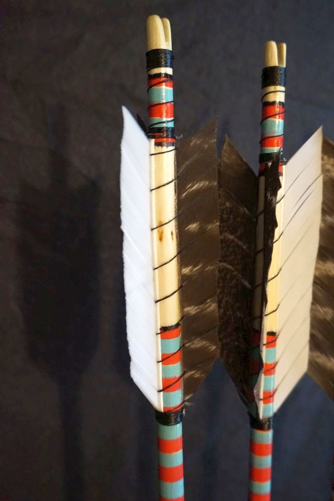

Hi Folks,
ich habe wieder 2 Sätze Naturpfeile fertig gestellt und ein Pfeilhalter(aus alten Wurfarmen) für Präsentationen. Hatte ja genug Bruch in letzter Zeit
Die Pfeile auf der Linken Seite:
Liguster mit den geschmiedeten Spitzen von der Susanne aus dem Sap, nochmal Danke dafür
Sie haben 740grain und sind für meinen ELB mit 72# gedacht
Befiederung ist Gans
Zigarrenförmig
Die Pfeile auf der rechten Seite:
Forsythien mit Mittelalter 3D Spitzen( ich weiß... die sind nicht original
Sie haben 462 grain und sind für meinen Indianer-Bogen mit 52# gedacht
Befiederung Truthahn
Zigarrenförmig
Das Design ist an den Ishi Indianer angelehnt.

Sehr schön.
Die spitzeren Shieldfedern gefallen mir besser
