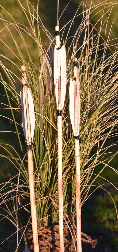

Meine Erfahrung mit Blasenspiere deckt sich mit der vom Karpfen. Fuer Pfeile mit einem Spine von so 40-60# rum m.E. erste Wahl. Ich hobel die Dinger allerdings immer auf den passenden Spine. Zusammenpassende Schoesslinge suchen ist mir zu stressig, zumal ich nur einen Strauch hab.
Re: Naturpfeilpräsentationen 1
Oh....Schöne pfeile.
Und ist zu Truthahn nun ein Unterschied?
Musstest noch viel Nachschleifen oder war das so ok?
Gruß Fitz
Gruß Fitz
Fitz
Ich habe von den ungeschliffenen Innsnseiten genommen die Du mir geschickt hast. Und eben gerade neue Schleifbänder besorgt für meinen Bandschleifer, die wollte ich ausprobieren.
Gänsefedern sind allgemein schon weicher und feiner als die vom Truthahn. Wenn man sie nur nicht zu hoch schneidet, dann flattern sie idR. auch nicht. Sie sind aber heimisch im Gegensatz zum Truthahn, was ich, zumindest im Bogenbau, bevorzuge
Deine Qualität ist hervorragend. Man erkennt gut, dass es nur die vordersten Fingerfedern sind.
Danke an dieser Stelle noch einmal!
...ausprobiert habe ich die Pfeile leider noch nicht...
