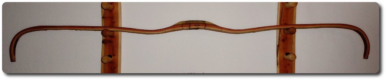

Das kommt der Sache doch schon recht nahe, was is eigentlich das schwarze Zeug und die Stege am Bogenrücken?
- Blacksmith77K
- Beiträge: 6025
Re: Projekt: Skythen-ähnlicher Reiterbogen aus Eibe (Selfbow
Also rückenseitig 'in' den Recurves pappt noch Rinde...
...und das schwarze gekrotzel ist Edding
Beim Finish bist doch noch gar nicht, brauchst also noch keine skytischen Schriftzeichen (oder haben die die babylonische Schrift verwendet?) draufmalen

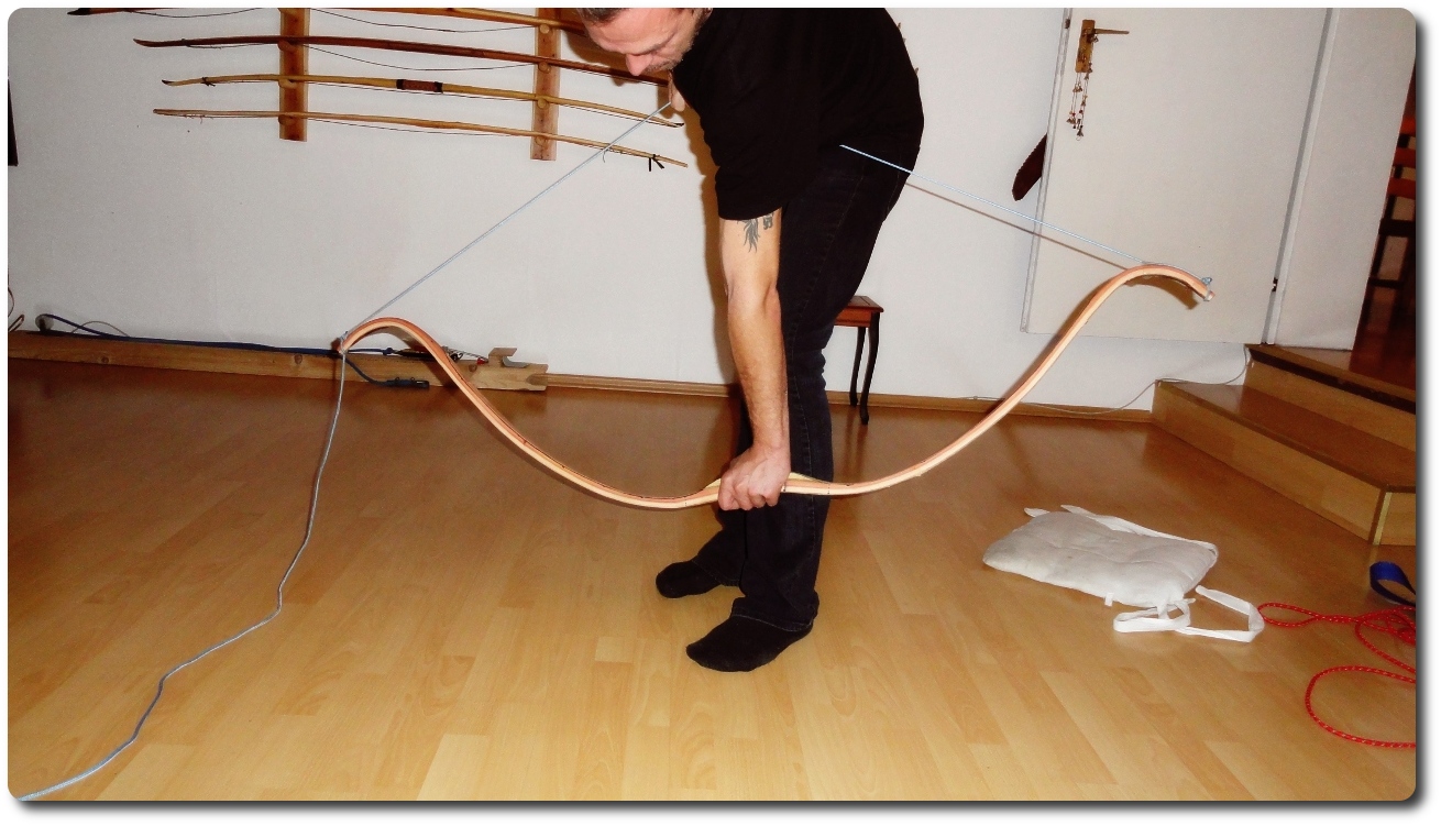

So. ähem, ja... bis dato ungetillert, Standhöhe geht irgendwie und dran ziehen kann man auch. Noch net so schön, aber geht schon... *denke ich*
...erstmal noch bischen rumkratzen...

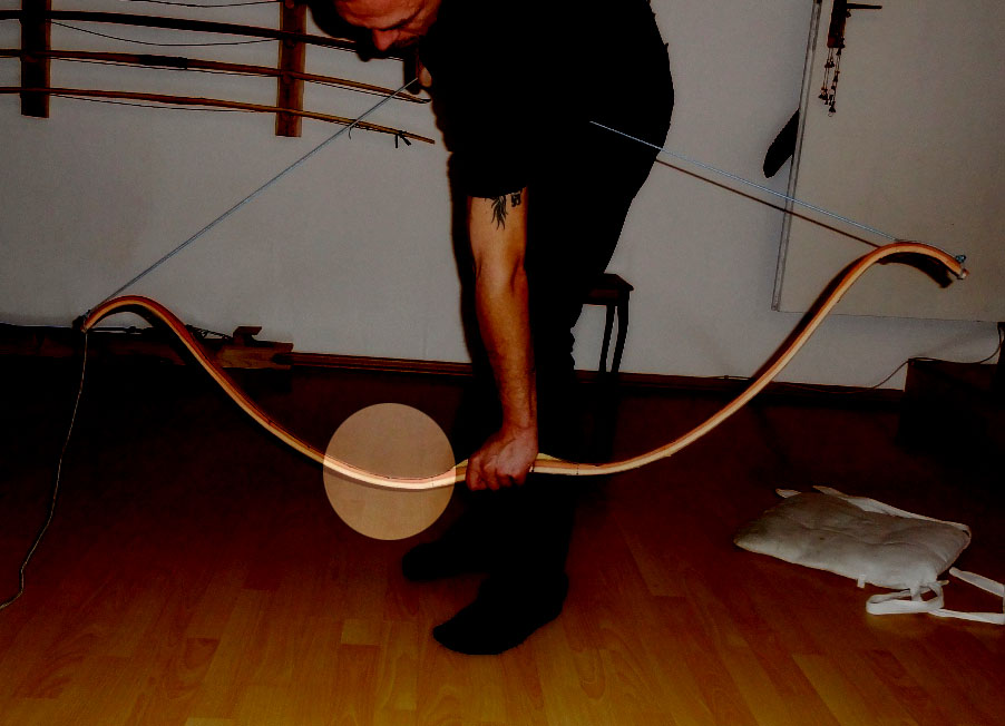

So, fummel hier, probier da... ich habe jetzt 'ne Störung.
So siehts aktuell bei 31" Auszug aus:
...jetzt mal noch rummachen, ob und wie ich für'n ordentlichen Daumenrelease 33" Auszug hinbekomme und wie das aussieht.
- Galighenna
- Beiträge: 8836
Also so wie ich das sehe "knickt" der in Griffnähe ordentlich ein...
