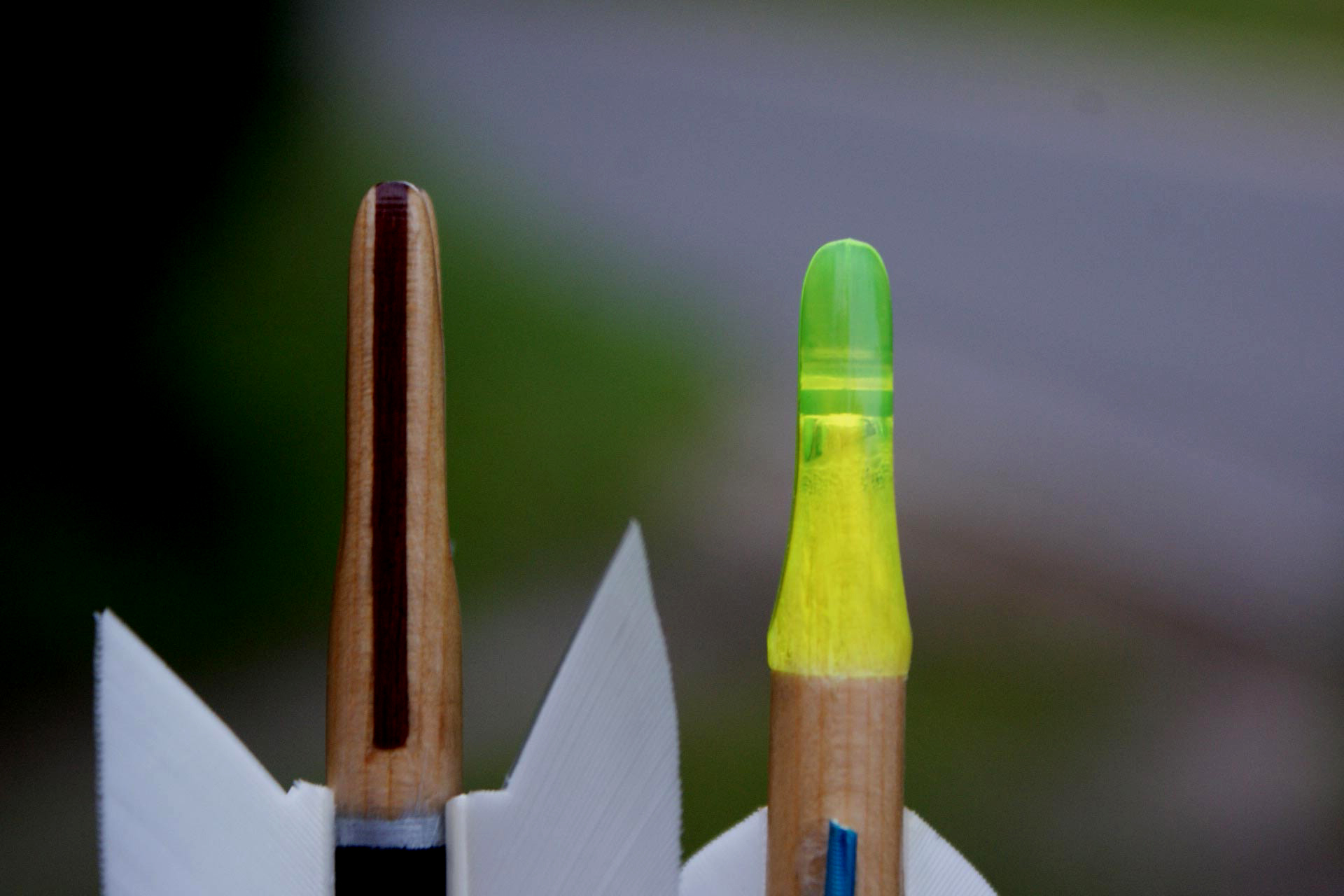

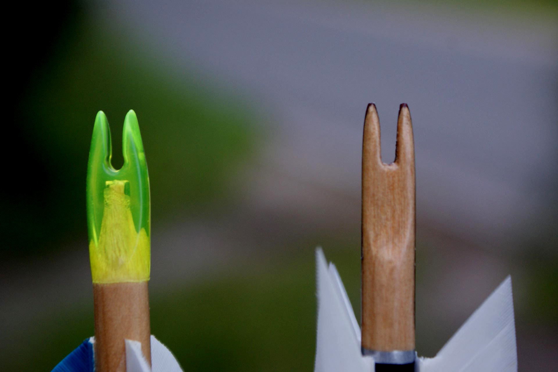

@mschwannermschwanner hat geschrieben:Bitte berichten! Ich befasse mich momentan mit allen Aspekten des Pfeilbaus und kann nicht genug Info bekommenQuercus hat geschrieben:@mschwanner
Ich habe meine BJ Nocken auch so weit geoeffnet, dass sie nicht klemmen. Mal sehen wie sich meine Pfeile verhalten.
Ich habe jetzt die ersten Pfeile fertig.
Die Form der BJ-Nocken war nicht so einfach herzustellen, da sie im Querschnitt etwas staerker als der Pfeil sind. Letztenendes denke ich ist entscheidend, das die Staerke identisch ist. In meinem Fall sind das 5,8mm die ich zwischen den Fingern habe. Um das exakt hinzubekommen habe ich mir eine kleine Vorrichtung an der Standbohrmaschine gebaut. Wichtig ist dabei das diese Staerke auf der ganzen Laenge von 2cm vom Nockende konstant ist.
Ich habe jetzt ein paar Tage mit den neuen Pfeilen geschossen. Durch die identische Staerke kann ich meinen Nockpunkt so lassen wie fuer die Kunststoffnocken, was mir sehr wichtig war. Ob die Streuung wesentlich groesser ist kann ich noch nicht genau sagen. Ich denke ein wenig schon. Koennte mir vorstellen, dass das an den nicht 100prozentig identischen Nockschlitzen liegt. Wenn die nur eine wenig aus der Mitte sind liegt der Pfeil in dem Moment in dem er die Sehne verlaesst ja etwas mehr seitlich. Das wird sich vermutlich stark auf den Flug auswirken.

Vielleicht sollte mal eine bildliche Erklärung folgen was reinforced self nocks, bzw. BJ Nocken sind.
Gruss Matthias
Re: Pfeile mit Selfnock eiern, die mit Plastiknock nicht.
Ich werde versuchen heute abend ein Foto einzustellen. Wollte meine neuen Pfeile ja sowieso zeigen.mschwanner hat geschrieben:Vielleicht sollte mal eine bildliche Erklärung folgen was reinforced self nocks, bzw. BJ Nocken sind.
QS
Und was davon ist jetzt "reinforced" - der schmaler werdende Teil, oder was?

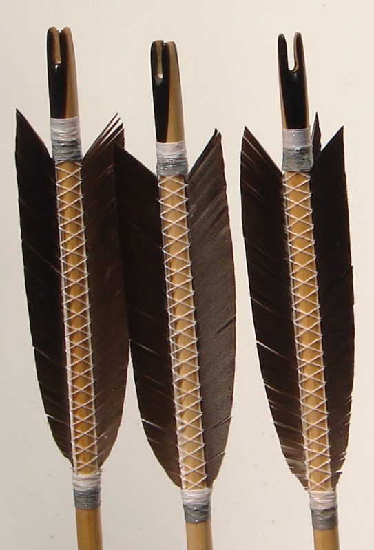

Ah also nur die "Wörtliche" übersetzung aus dem Englischen! Verstärkte Sehnenkerben am Pfeilschaft!
Vielleicht sollte man mal Wirklich ein Englisch-Deutsch Wörterbuch irgendwo im Wiki anlegen, schließlich gibt es ja noch Menschen die in den Anglikanischen Sprachen nicht so bewandert sind!
Dann würden aber auch Sehnenkerben mit "Auflagen" zu den verstärkten gehören und nicht nur welche mit Einlagen!
Zum Beispiel solche!

@Dirk
deine Nocken sind unverschämt schön!

Dem kann ich mich nur anschliessen. Echt toll.mschwanner hat geschrieben:@Dirk
So eine Verstaerkung habe ich vorher auch noch nicht gesehen. Finde ich gut.
