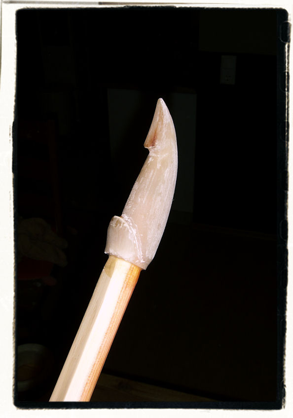

NOCKENUPGRADE:
Jetzt noch die Feinarbeit!
...genehmigt??? ;) ;D

Suuuper schöner Bogen und die Nocken find ich auch cool! *Neid* Meine Eiben sind erst noch am trocknen vor zwei Wochen geschnitten.
Eine Frage: Wie verhält es sich mit Handschock? Spürst du welchen beim schießen, ich mein nen kleinen Ruck zu sehen aber kenn mich damit noch nicht aus. Is also nur ne Frage um Erfahrung zu sammeln...
Man baut den Bogen der im Holz steckt und nicht den in der Anleitung

Sicher hat ein >80#er mit mitbiegendem Griffbereich Handshock. Ist aber nicht so, als müsse man den Bogen wie blöde festhalten. Mache ich ja auch nicht. Nachdem die Nocken 'homogen' zum Bogen passen, hat sich der Handshock gefühlte 2-3% verringert. Insofern hat Acker Recht gehabt.
Aber um nichts falsch zu verstehen: Für ihre 80Pfund schießt sich Dayluue butterweich und sehr angenehm, durchaus scheibentauglich!
