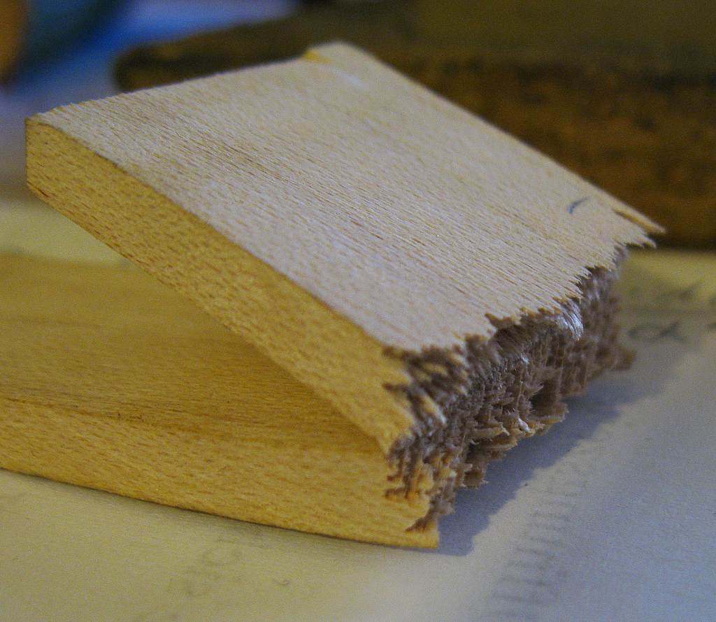

Achja und hier noch ein Bild vom Bruch...
Das sieht nur so aus, wenn ich das Holz mit Hotze boegen will. Mache ich das kalt, gibt es Splitter und Fasern. Ist das Holz zu trocken und wird beim heiß Föhnen zu spröde?

Da ist ja so gar nichts faserig ausgerissen.
Total sprödes Holz - wurde das zu heiss schnellgetrocknet?

Naja so sieht es halt aus wenn ich das Holz heiß biegen möchte.
Wenn ich es kalt biege bis es bricht, brauche ich viiiel mehr kraft und dann gibt es auch Fasern und Splitter.

Galighenna hat geschrieben:Achja und hier noch ein Bild vom Bruch...
Kannst Du mal die Farbe beschreiben, bist Du sicher das das Ahorn ist, für mich sieht das eher nach Buche aus.
Unk. Unk, hoffentlich nicht!
Hin und wieder sieht Ahorn ähnlich aus, ist dann aber frisch gehobelt fast weiß.
Ich hoffe nicht Recht zu haben.
Marcus

Das hab ich mir auch gedacht, wegen dieser ganzen kleinen Striche drauf, sieht aus wie Arbeitsplatte mit Buchenfurnier in der Küche. Aber man sieht schon an dem Ausdruck "kleine Striche", daß ich da nicht so der Experte bin.catweazel hat geschrieben: Kannst Du mal die Farbe beschreiben, bist Du sicher das das Ahorn ist, für mich sieht das eher nach Buche aus.
