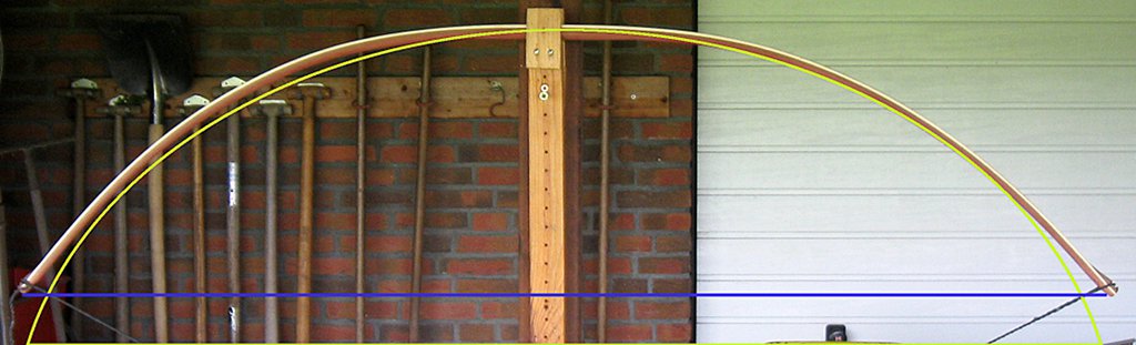

So, weiter gehts mit der Tiller-Orgie:
Der Linke WA kommt so langsam in Form, dafür ändert sich der rechte auch gleich mit *kopfkratz* Naja
seht selbst:
Ich bin dann mal in der Werkstatt und kratze an den gezeichneten Stellen ein wenig rum ^^
Re: Hickory auf Massa
Verfasst: 05.10.2010, 13:42
von Ravenheart
Ja sicher ist es so! Wie denn sonst?? Jede Veränderung wirkt auf das GANZE System, is doch klar, oder?
Denk an Deine Kindheitserfahrungen aus der Ecke "7 Kinder und 1 Wippe"... ;D
Diener Analyse würde ich mich anschließen! Der steife Mittelteil, links etwas mehr als rechts, ist immer noch zu lang ....

So, es hat sich noch wieder ein bißchen was getan. Weitere 2 Pfund sind Futsch. Er hat jetzt @28" 30#
Die Kurve sieht jetzt rechts wieder gut aus, und links etwas besser als vorher, aber noch nicht perfekt.
Ich glaube aber, ich lass das jetzt so. Man kann einen Bogen auch kaputt tillern
Vielleicht rechts ganz bei dem Tip, da könnte er noch ein wenig oder? der WA ist eh stärker...<br />Ich glaub ich geh doch nochmal ran *lach*
Da fällt mir aber ein, der Tip wird ja eh da abgeschnitten ^^ lassen wir das... Ich glaub ich nehme jetzt die Säge in die Hand
Verfasst: 05.10.2010, 16:25
von Ravenheart
Jepp, so lassen! Höchtens noch je Seite 5 cm kürzen, wenn er mehr Dampf haben soll, und es Auszugmäßig drin ist!
Rechter WA is oben?

So, jetzt ist es passiert!
Der Bogen ist 10cm kürzer und hat nun eine Länge von 168,5cm NtN. Dadurch hat er von 30# auf 36,5# @28" zugelegt. Bei meinen 29-30" Auszug Stackt er noch nicht und er erreicht mit der schweren 20Strang Tillersehne trotzdem eine Reichweite von 130m
Die Pfeile wiegen 540grain und sind 32" lang.
Also 14gpp und 130m Reichweite... DAS finde ich wirklich gut! 8)
So hier nun das Bild des endgültigen Tillers:
Alles in Allem bin ich durchaus mit dem Bogen zufrieden. Ich hab zwar das Zielgewicht von 40-42# verpasst, aber besser ein funktionierender Bogen als gar keiner ;)
In den nächsten Tagen mache ich dann mal den Feinschliff, den Griffbereich und das Finish mit Leinölfirnis und dann kommt er in den Präsi-Thread
