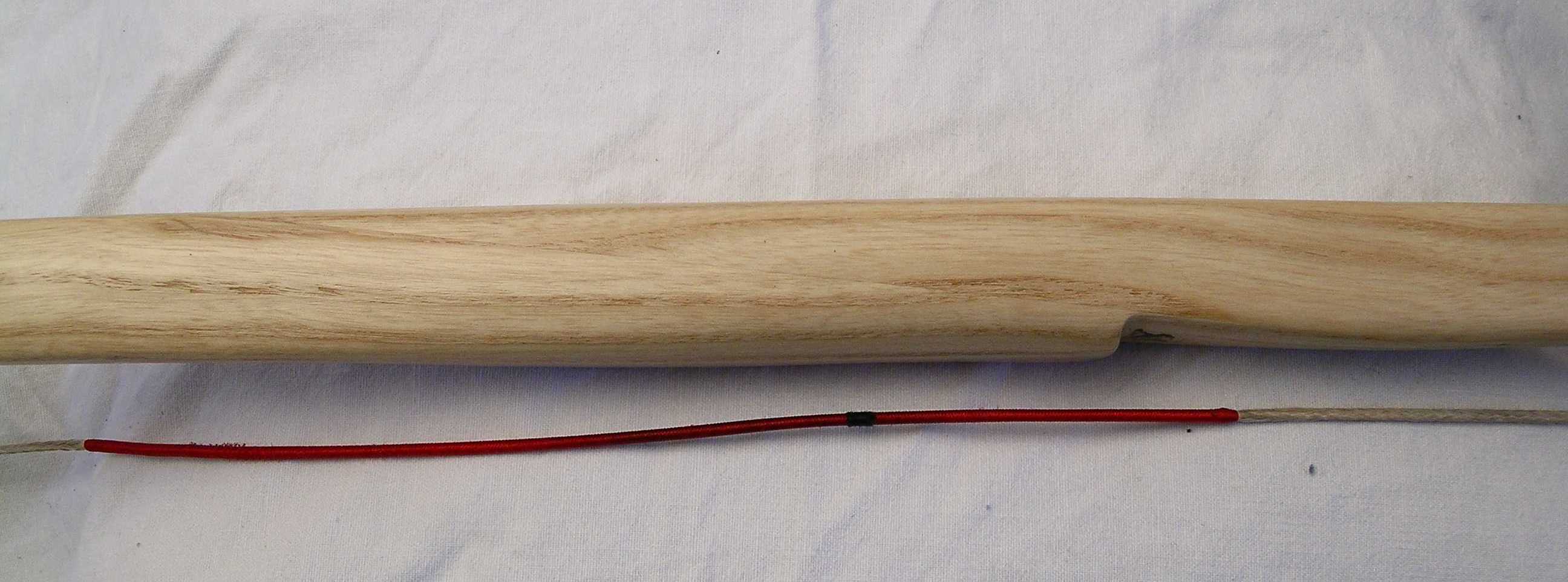

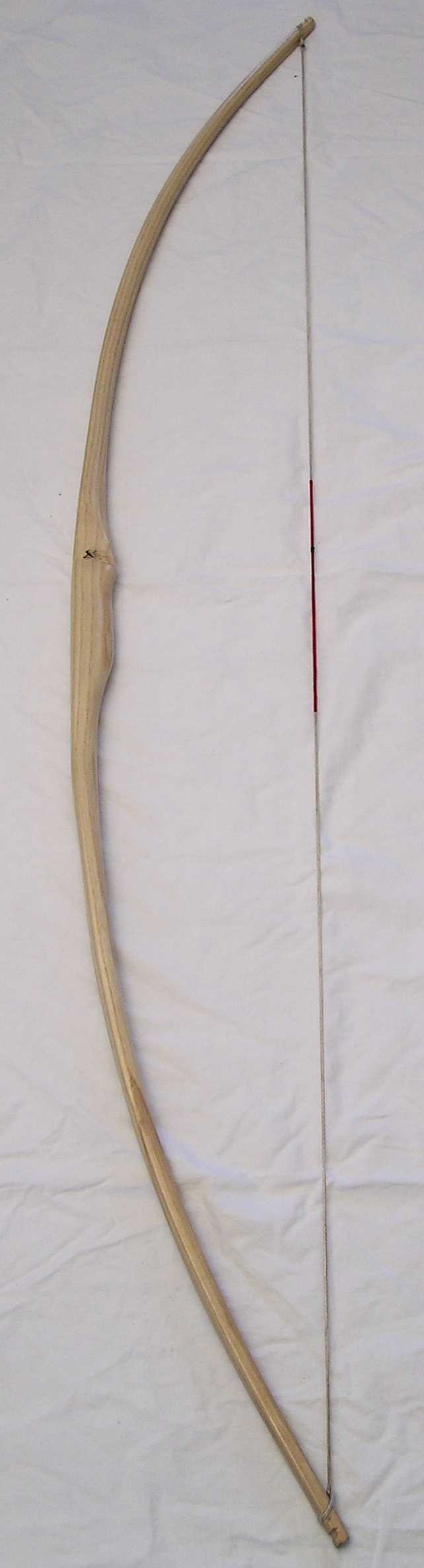

Kommt auf die Lage und Fläche der Fuge und auf das Zuggewicht des Bogens an, und darauf, ob der Griff steif ist oder mitbiegt!
Dieser...
(Rückenansicht!)
...hat knapp 40# und ist mit einem simplen Diagonalspleiss verleimt. Bisher hält er...

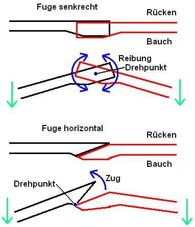

Entscheidend ist die Lage der Fuge:
Sie muss senkrecht zur Zugrichtung liegen, da die Leimbindung mehr Reibung verträgt, als Zug!
