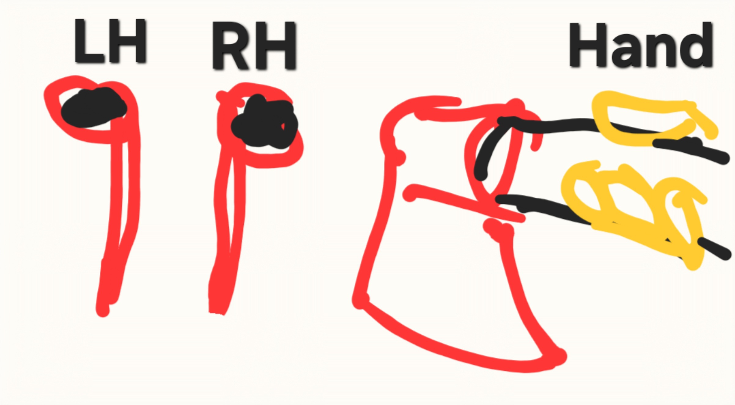

Re: Neues Werkzeug
Bei einer Behauaxt schon....:MrCanister123 hat geschrieben: ↑21.09.2026, 08:02 Beil/Axt für Linkshänder klingt ja interessant, hab ich noch nie gehört
Bin ja selber LH und dachte das schenkt sich nix

- Beiträge: 6336
- Hat gedankt: 80 Mal
- Hat Dank erhalten: 257 Mal
Re: Neues Werkzeug
Einseitige Schneide und der Griff auch leicht schräg, dann passt das optimal.
