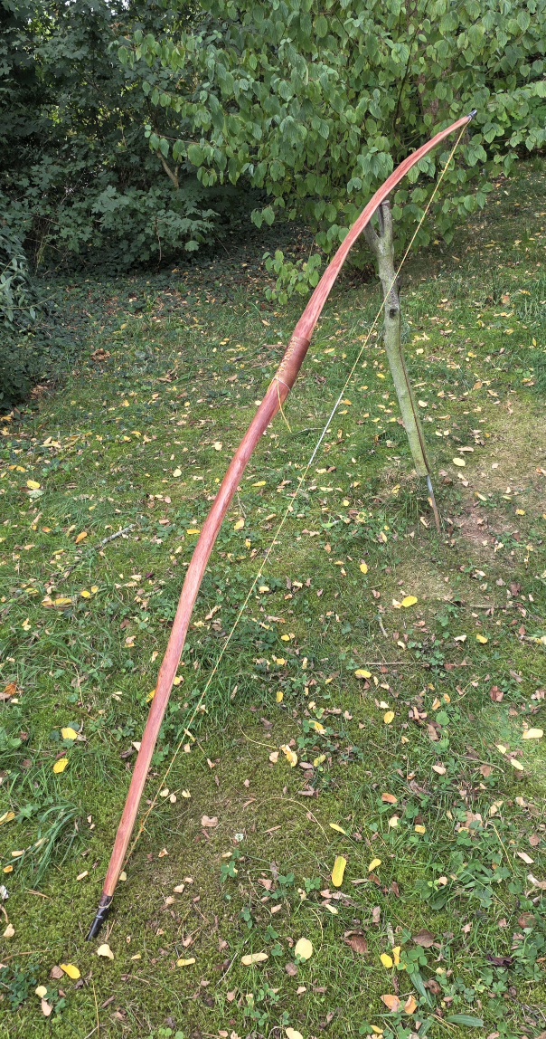

Nicht ganz fertig!, aber mal geschossen.
Das gesteckte Ziel mit 60# hab ich nicht erreicht.
Die Daten:
Länge 196cm/77"
NtN 186cm/73"
Gewicht 660g
Zugg. 50# @ 28" 55#@30"
Pfeilgeschw. 47m/s /154fps bei 7gpf 28"
Die Tipps sind etwas groß, aber ich bin über die Schießleistung ganz zufrieden. Vielleicht kürz ich den Bogen auch noch. Das Holz scheint es zu leisten.
MFG Horst

Re: Kornelkirsche, ein Versuch
ja, wenn du da 3 cm pro WA wegnimmst, dann hat der locker 60#.

Jetzt zum schlechten Teil der Nachricht. Der Bogen hat im Spleiß nicht gehalten. Da hab ich wahrscheinlich nicht sauber genug gearbeitet.
Mal sehen was daraus wird.

Leim oder Epoxi?

Epoxydharz uhu 300 Endfest

Ich würde den Spleiß neu schneiden, der Bogen ist für 28" bzw. 30" Auszug eh etwas lang.
Auf den Fotos kann man leider nicht genau erkennen, wie lange die entstandenen Risse sind. Aber das Holz dürfte zum kürzen ausreichend lang sein. Dann sind 60# kein Problem.

Die Risse befinden sich alle innerhalb des Griffes. Ich hab schon überlegt einen Take Down daraus zu machen, das passt nur nicht zum ELB im Griffbereich.
Ich versuche neu zu Schneiden, der Griff war auch etwas lang und er hat sich leicht gebogen. War aber Absicht, vielleicht falsch.(Spleiss) Etwa 100 Schüsse hat der Bogen ja ausgehalten.

HorstO hat geschrieben: ↑20.09.2026, 12:22 Der Griff war auch etwas lang und er hat sich leicht gebogen.
Meiner Meinung nach ist ein biegender Spleiss ohne Wicklung keine gute Idee.

HorstO hat geschrieben: ↑20.09.2026, 12:22 Ich versuche neu zu Schneiden, der Griff war auch etwas lang und er hat sich leicht gebogen.
Die äußere Hälfte der WA hatte für meinen Geschmack zu wenig Biegung. Lass die arbeiten und du entlastest den Griffbereich. Und wenn dann noch ne Wicklung dran kommt, hält der Spleiß.

Der unteren WA hatte direkt am Griff einen Reflex dadurch lässt sich die Biegung nicht gut beurteilen. Aber ja, jetzt erst einmal "Neu" zusammensetzen.
