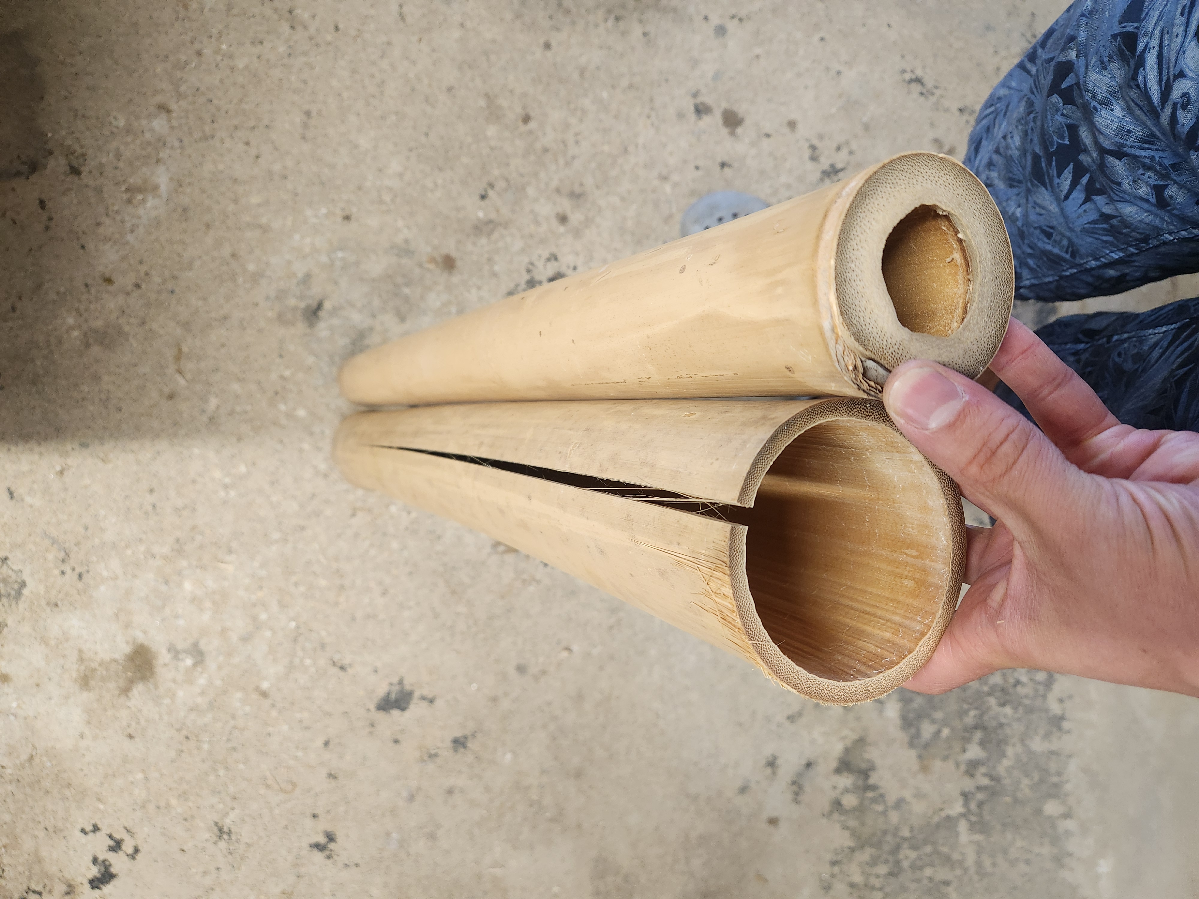

Also ich hab den Bambus bestellt und vor ein paar Tagen bekommen. Danke @Indie12 für den Tipp ;)
Für den Kern von Komposits wäre mir der Bambus zu teuer gewesen, da man hier normalerweise gut mit dem üblichen Bambus auskommt, wenn man eine Nodie im Griff platziert. Ich will ihn jetzt mal für Flightpfeile testen. Obwohl ich um große Durchmesser gebeten habe, bekam ich eine dicke und eine dünne Internodie. Ich glaube das ist Standard, denn die kleine war in die große hineingeschoben. Die große hat zwar einen seitlichen Verzug, da ich aber die 6-teilige Bauweise versuchen will, sollte das nicht so tragisch sein.
Alles weitere werde ich dann wieder hier posten:
viewtopic.php?t=34165
274 m | Selfbow 50#

Ich bin gespannt was du draus machst. Hast du dem Händler gesagt, dass du keine Rute draus bauen willst? Bei Fliegenruten ists wahrscheinlich egaler, welchen Durchmesser das Zeuch hat. Bei Pfeilen jetzt auch nicht so tragisch, aber wenn mans als Backing nehmen will...
Kannst du mal noch Bilder mitm Zollstock daneben machen, ich find die Internodienlänge richtig abgefahren :o

Ja, er hat mich sogar ziemlich ausgefragt was genau ich vor hab. Bei den Pfeilen ist der Durchmesser sicher egal, aber man bekommt hald viel weniger Streifen aus einem Rohr.
Ja kann ich machen wenn ich daheim bin.
