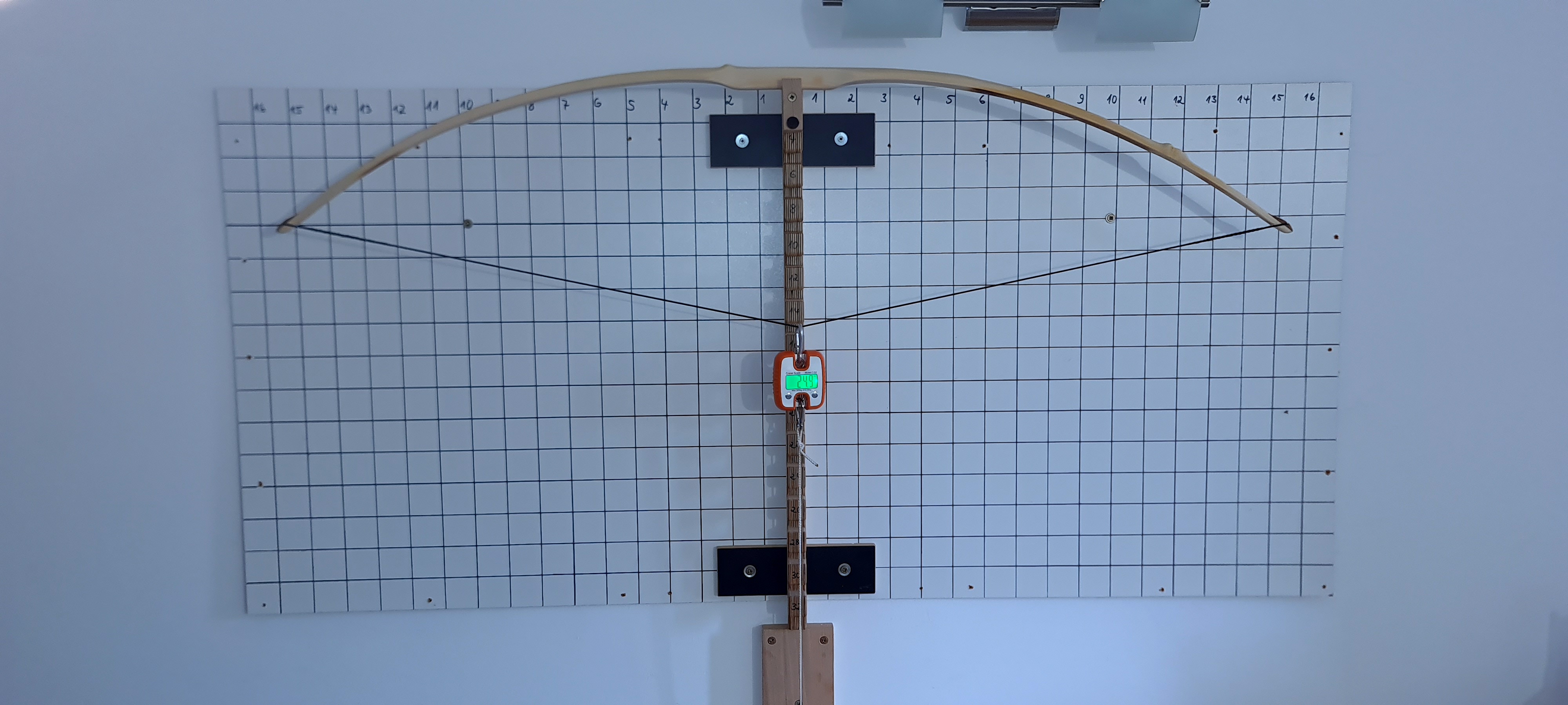

Aktuell habe ich gerade einen Flachbogen aus Holunder unterm Messer und bitte Euch um Einschätzung zum Tiller.
Länge NTN 61", geplante Auszuglänge 26-28"
Links ist unten.
Würde jetzt als Nächstes den Bogen in Griffnähe etwas mehr kommen lassen.
Aktuell sehe ich keine größeren Schwachstellen, die Biegung des oberen WA ist allerdings aufgrund der 2 Aststellen nicht einfach zu beurteilen.
Vielen Dank,
Heiko
Auszug 14"
Auszug 14"
Standhöhe
Standhöhe
abgespannt
abgespannt

links bei 12-13 wäre ich vorsichtig, während rechts ab 10 m.M. noch mehr könnte. Ist aber zugegebenermaßen nicht so einfach, so dicke Astknubbel zum Biegen zu bringen.
Jonas
Beiträge: 6798
Hat gedankt: 276 Mal
Hat Dank erhalten: 403 Mal
Re: Tillercheck
Jo, ich bin bei Rotzeklotz, zusätzlich vorsicht re bei ca. 5,5.
Und, wie du geschrieben hast, griffnah mehr Biegung.
Beiträge: 22839
Hat Dank erhalten: 250 Mal
Re: Tillercheck
Sehe ich auch alles genau so. Rechts bei 4 - 6 vorerst nix mehr weg! Nächste Bearbeitung links 5 - 10, rechts 7 - 13
Beiträge: 1599
Hat gedankt: 67 Mal
Hat Dank erhalten: 112 Mal
Re: Tillercheck
Schließ ich mich an, hatte auch gleich den rechten WA im Bereich 4-5 im Blick den du schonen solltest
Beiträge: 22839
Re: Tillercheck
Nur um Missverständnissen vorzubeugen: "Bearbeitung 5 - 10" heißt bei mir: die Abnahme am Punkt 5 ist 0, bei 6 - 9 100%, und bei 10 wieder 0. 100% sind je nach Tillerstadium 3 - 5 Striche mit der Ziehklinge + leicht überschleifen...
Tillerstadium: je näher man dem Vollauszug kommt, desto vorsichtiger muss man abnehmen, um nicht über das Ziel hinaus zu schießen... und nach jeder Abnahme 30x ziehen, dann erst schauen...

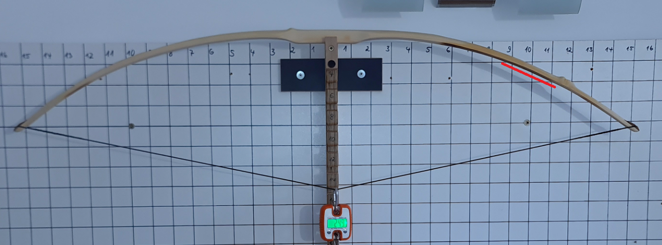

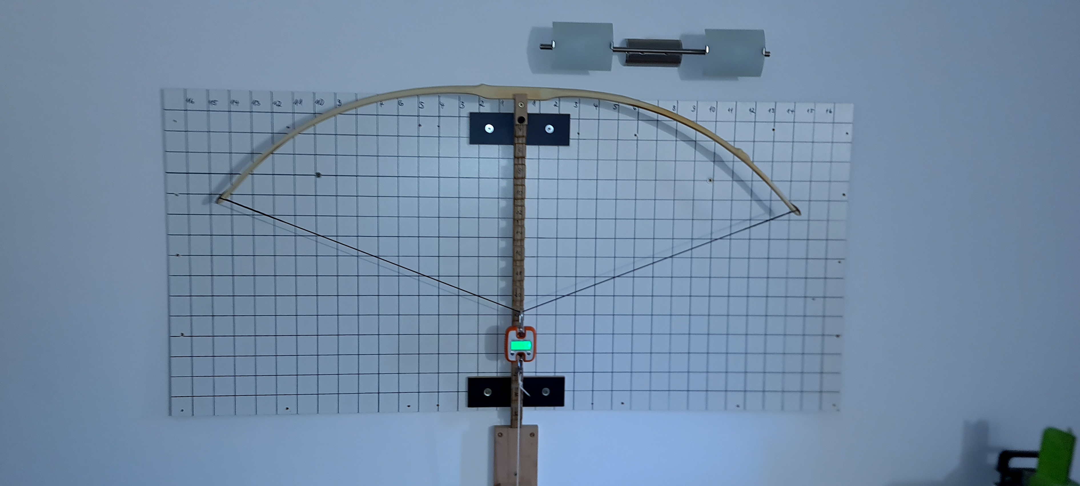

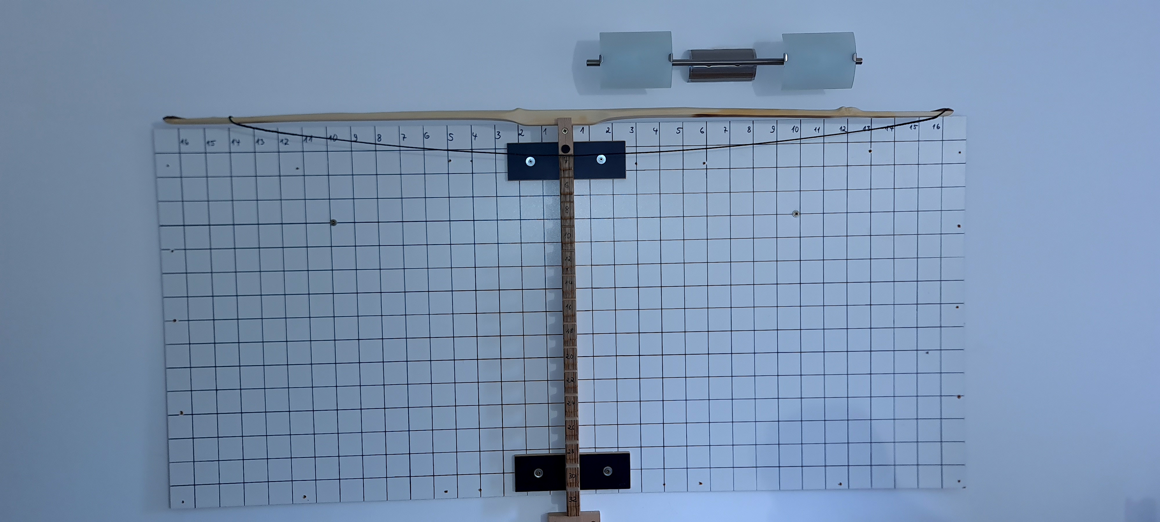

So sieht der Kamerad aktuell aus:
Abgespannt
Abgespannt
Auszug 14"
Auszug 14"
Standhöhe
Standhöhe
Heiko

Sieht für mich so aus als könnte er sich hier im Vergleich zum restlichen WA noch bissle mehr biegen.
Links siehts eigentlich gut aus

Du röstest die Schwachstellen lieber raus, als den Rest zu schwächen, oder?
Beiträge: 6798
Re: Tillercheck
Hast du Teilbereiche getempert?
Neumi hat geschrieben: 03.08.2026, 20:25 zusätzlich vorsicht re bei ca. 5,5.
Hab's mir's Foto nochmal genauer angeschaut. An der Stelle ist ein "Hubbel", wenn ich das richtig sehe. Deswegen ist die Warnung obsolet.

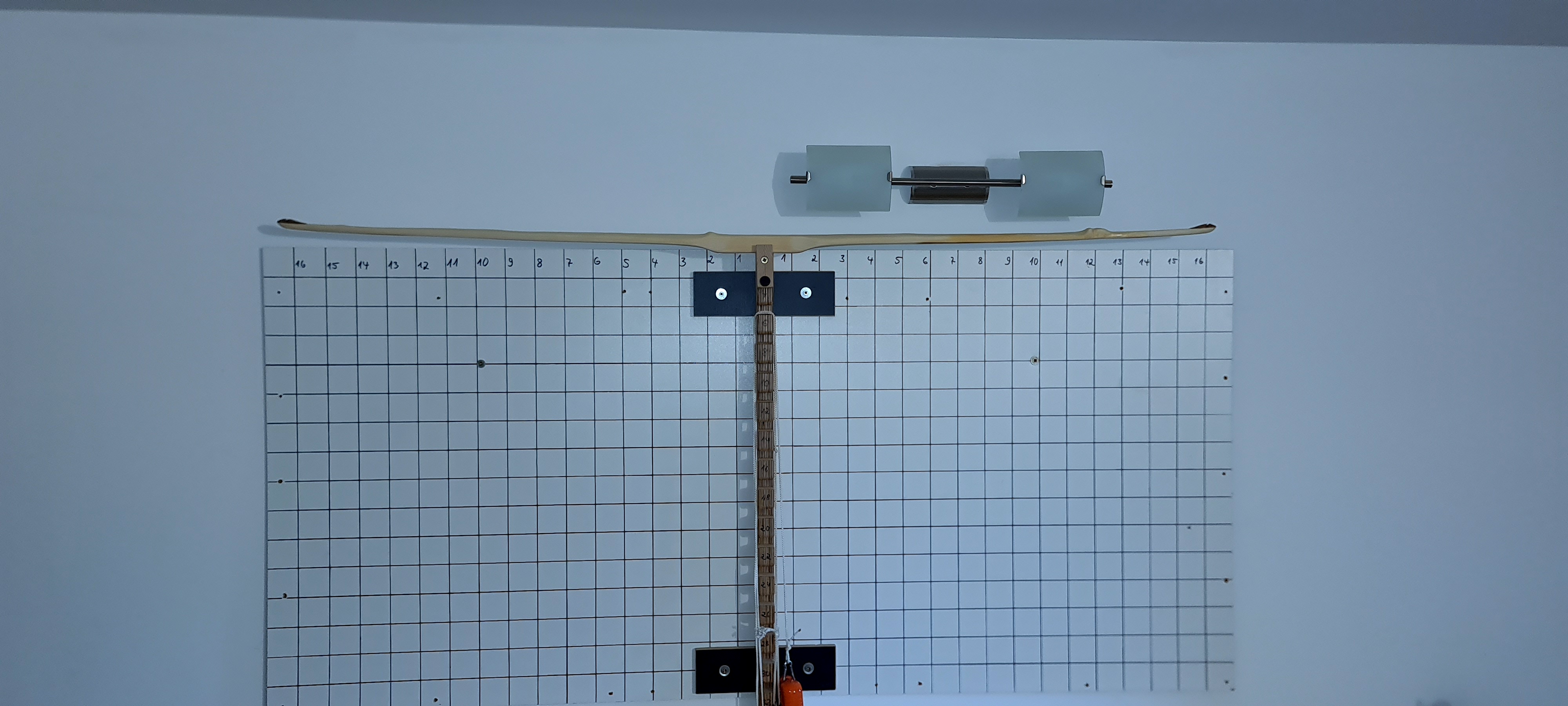

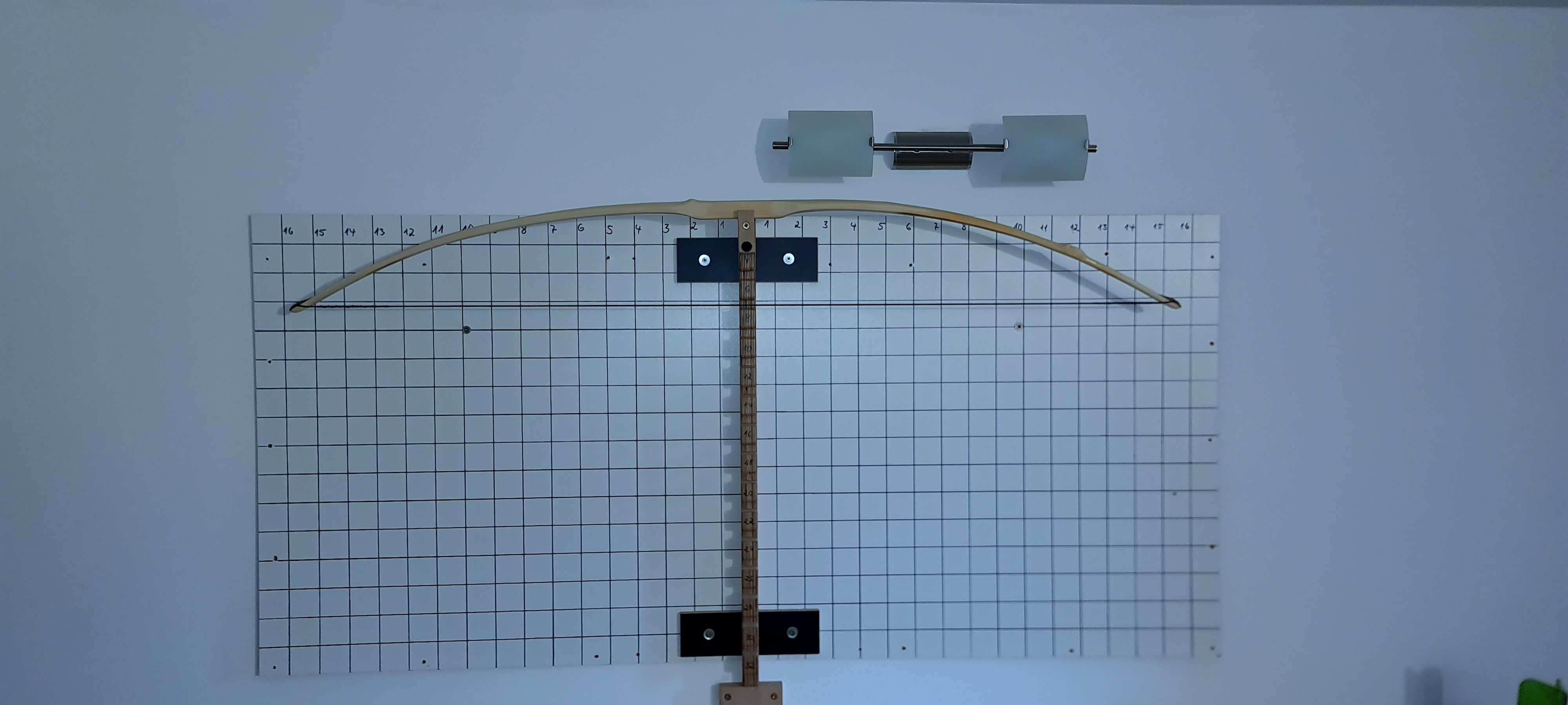

Altueller Stand:
abgespannt
abgespannt
Standhöhe
Standhöhe
Auszug 22"
Auszug 22"
Sind aus Eurer Sicht noch Korrekturen erforderlich?
