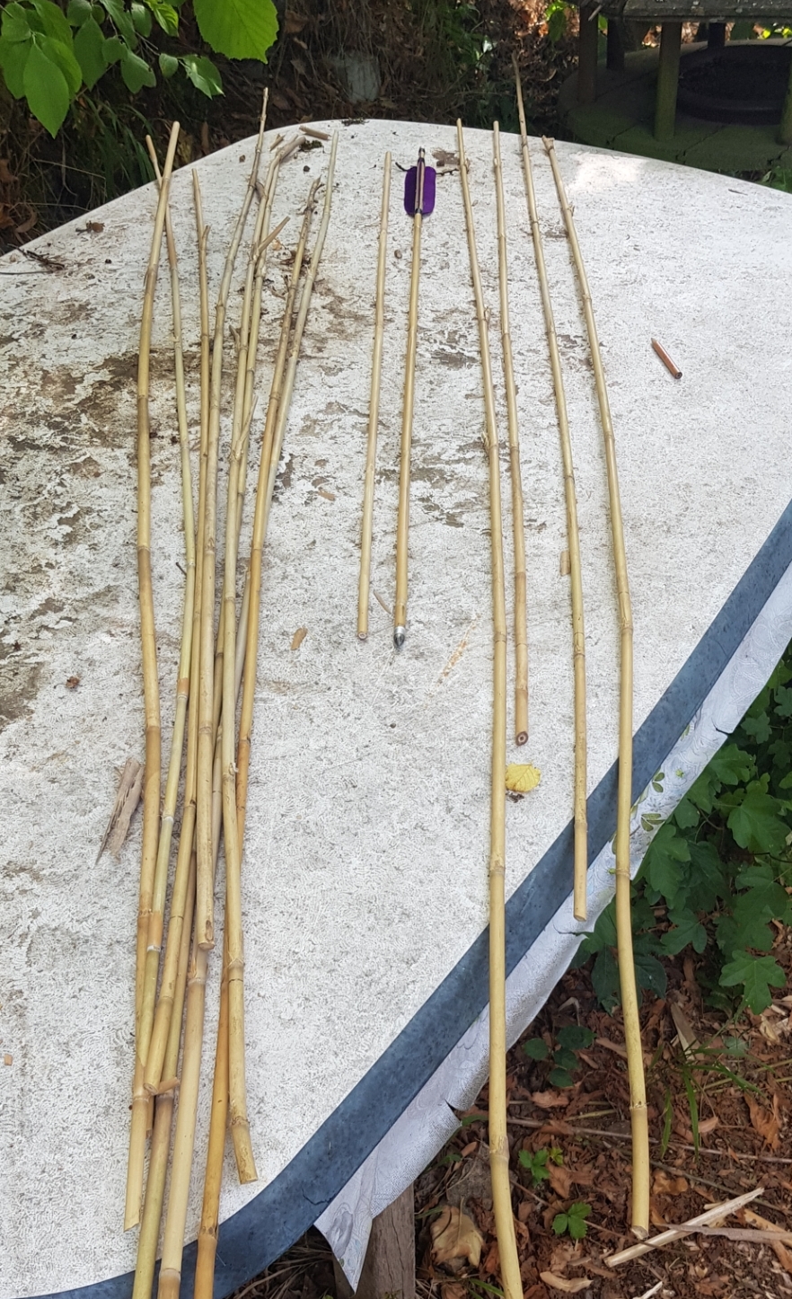

Nachdem die ersten Pfeile mit dem Yumi auf 28 Meter erfolgreich getestet sind, heute weiter Schaftauswahl, so dass immer zwei Pfeile im Durchmesser und von der Lage der Nodien her, zusammen passen...
