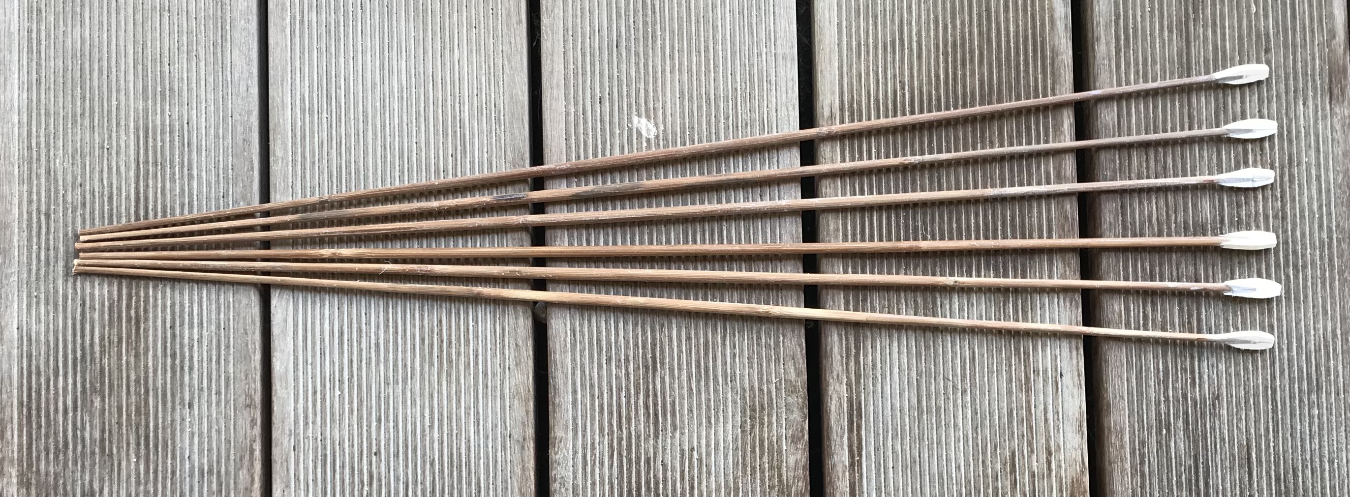

Flightpfeile in progress: getemperte, gespleißte und getaperte Bambuspfeile😇, ab 350m 🤭, also für die meisten nichts😎
Beiträge: 2468
Hat gedankt: 208 Mal
Hat Dank erhalten: 307 Mal
Re: Flightbogen und Flightpfeile für Kolbingen
War ja klar das sich doch jemand den Aufwand macht 😅
Chirurg hat geschrieben: 20.06.2026, 15:36 Flight...Bambuspfeile, ab 350m
Da bin ich sehr gespannt, wie weit die Dinger fliegen werden und wie viele es zerlegt >:)
Beiträge: 1444
Hat gedankt: 148 Mal
Hat Dank erhalten: 392 Mal
Das bin ich auch und das hoffe ich nicht!
