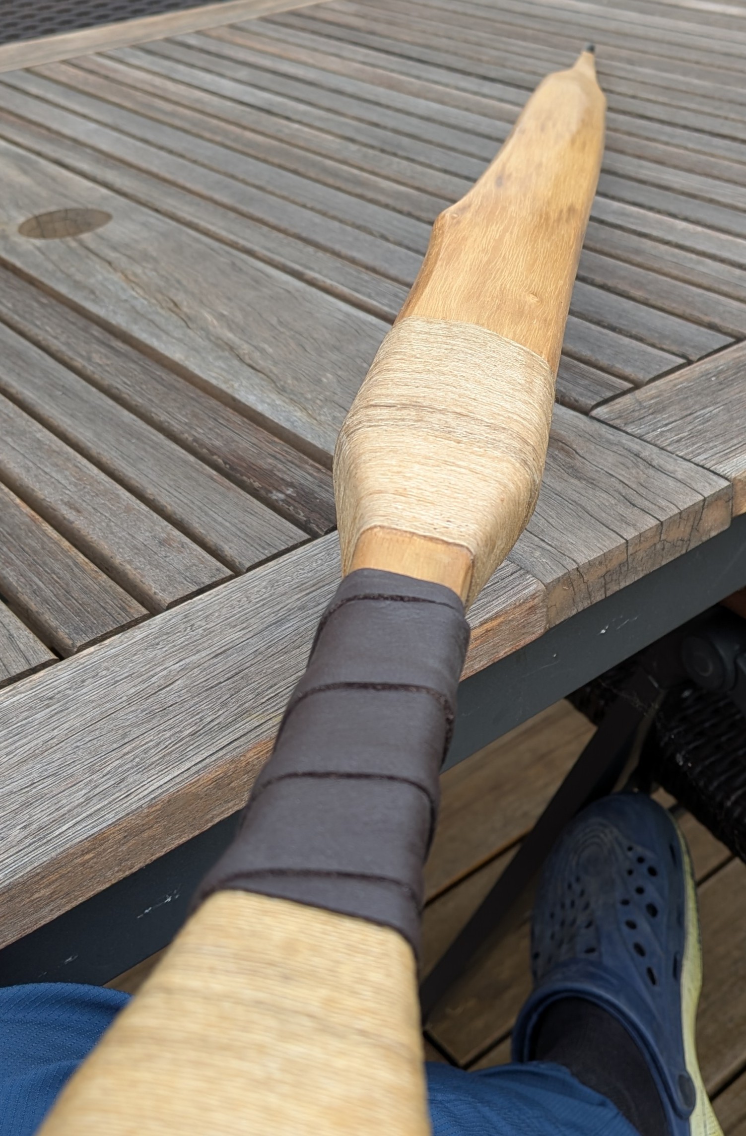

Gute Wicklung.. (trotz 1 Lücke)... ;D
download/file.php?id=140189&mode=view
(Die Zweifarbigkeit ist "Kür"...)

Leinengarn hab ich nicht im Haus. Es sei denn unser Rouladen Wickelgarn ist aus Leinen. Es ist robust unbehandelt und wirkt steifer als Baumwolle. Ansonsten hätte ich eine große Rolle Jutegarn.
Tut's das auch? Ansonsten bestell ich mir Leinengarn.
So filigran wie im Bild wird es damit auf jeden Fall nicht.
Beiträge: 1040
Hat gedankt: 107 Mal
Hat Dank erhalten: 149 Mal
Re: Vorstellung und Frage zum aktuellen Projekt
Beitrag von Indie12 »
Du kannst prinzipiell alles nehmen was du nicht mit der Hand zerreißen kannst.
Aber dicke Garne sehen am Ende oft sch... aus wenn du nicht auf so eine Pseudomittelalter-/Ork-Optik stehst.
Rouladenwickelgarn könnte es bringen. Wie gesagt, Zerreißprobe machen.

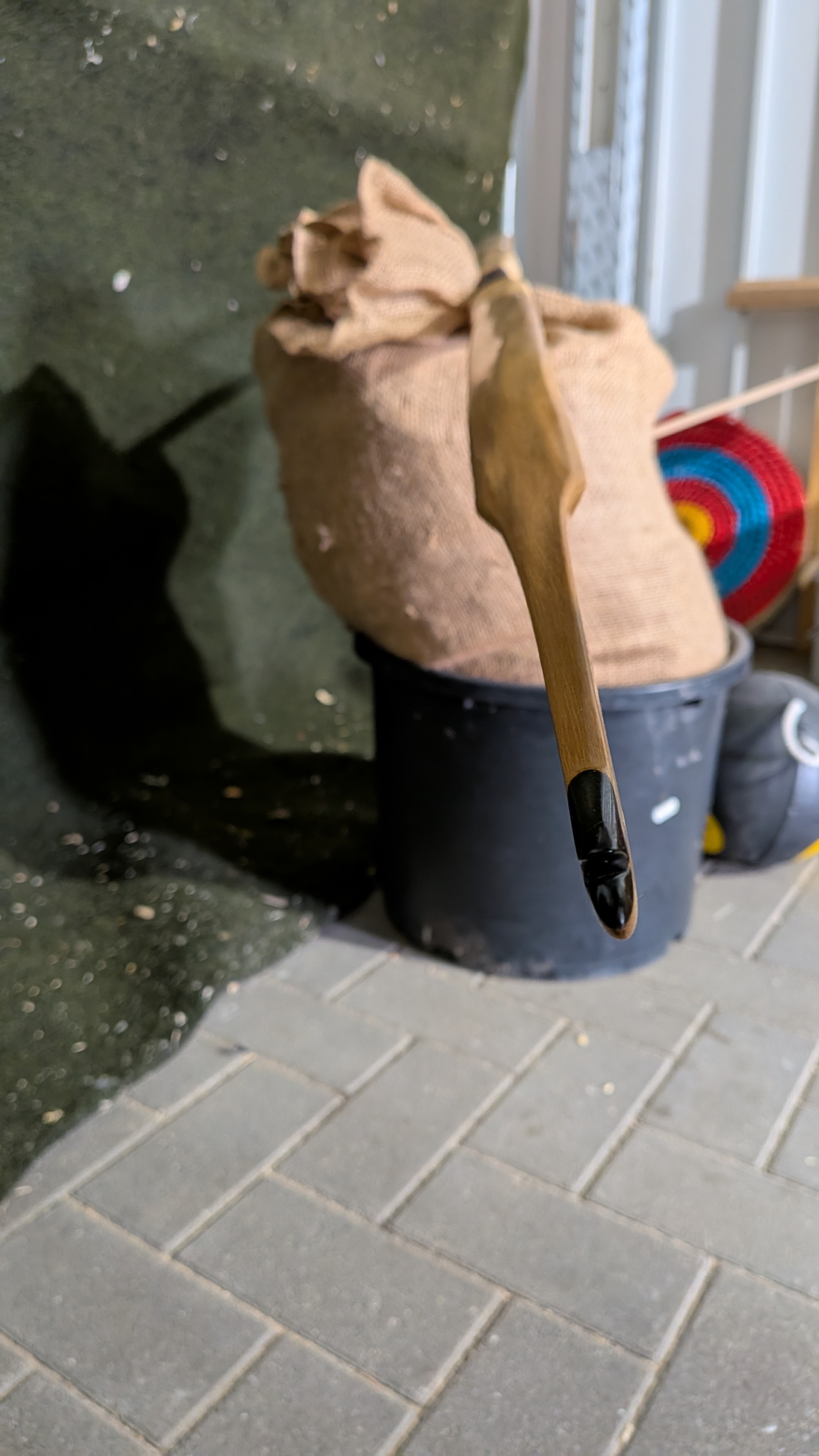

Hallo zusammen,
ich habe die Wicklung fertig und bin mit dem Tiller soweit zufrieden.
Zusätzlich habe ich ein Arrowpass aus Büffelhorn eingelassen und dem Griff mit Leder umwickelt. Als finish bin ich einmal mit Leinöl und danach zweimal mit Danisch Oil drüber gegangen.
Heute nochmal Zuggewicht gessem: 48# auf 28"
Hier mal mit meinem 26,5" "Vollauszug"
Für meinen zweiten Bogen bin ich persönlich sehr zufrieden. Klar besser geht immer, aber ich denke das Teil hat genug wums und schick finde ich ihn sowieso.

Gut geworden, auch die Wicklung, top! Ist das das Rouladengarn? Passt sehr gut!
Wie schießt er sich?
erstellst du noch eine Präsentation im Präsethread???
Der Bogen hat das bissl Extramühe verdient

Die Wicklungen an diesen Stellen waren nicht einfach umzusetzen, weil sich der Querschnitt ständig verändert! 👍
Ok, ich hätte das Griffleder bis zur Wicklung gehen lassen, aber das muss DIR gefallen!

Erstmal danke für die vielen positiven Beiträge und die Hilfe.
Zur Frage, nein ich hatte mir für die Wicklung natürliches Leinengarn in 0.8mm Stärke bestellt. Das Rouladengarn war mir zu "sauber". Das hätte irgendwie nicht gepasst für den Bogen.
Zum Schießen kann ich nur aus kurzer Distanz ein Fazit geben. Meine Garage ist in etwa 9m lang und dadurch dass wir in einer Reihenhaus Siedlung wohnen, mag ich lieber nur mit Sicherheitserheitstor und Pfeilfangmatte schießen. Durch die Tür bis in die Strohscheibe/Jutesack gehen sie flott raus und für meine laienhafte Schießtechnik gruppieren die Pfeile auch gut. Geschätzte Entfernung ca. 10m.
Wenn ich am Wochenende mal Lust und Zeit hab, geh ich mit der Familie in Richtung Wald und mach ein paar Probeschüsse. Bzw. wir haben demnächst einen Wochenendtrip mit Parkour geplant. Mal schauen ob ich den Mölle oder den Laminatbogen nutze. Ist so ein Selfbow eigentlich geeignet für 2-3h Parkour schießen?
